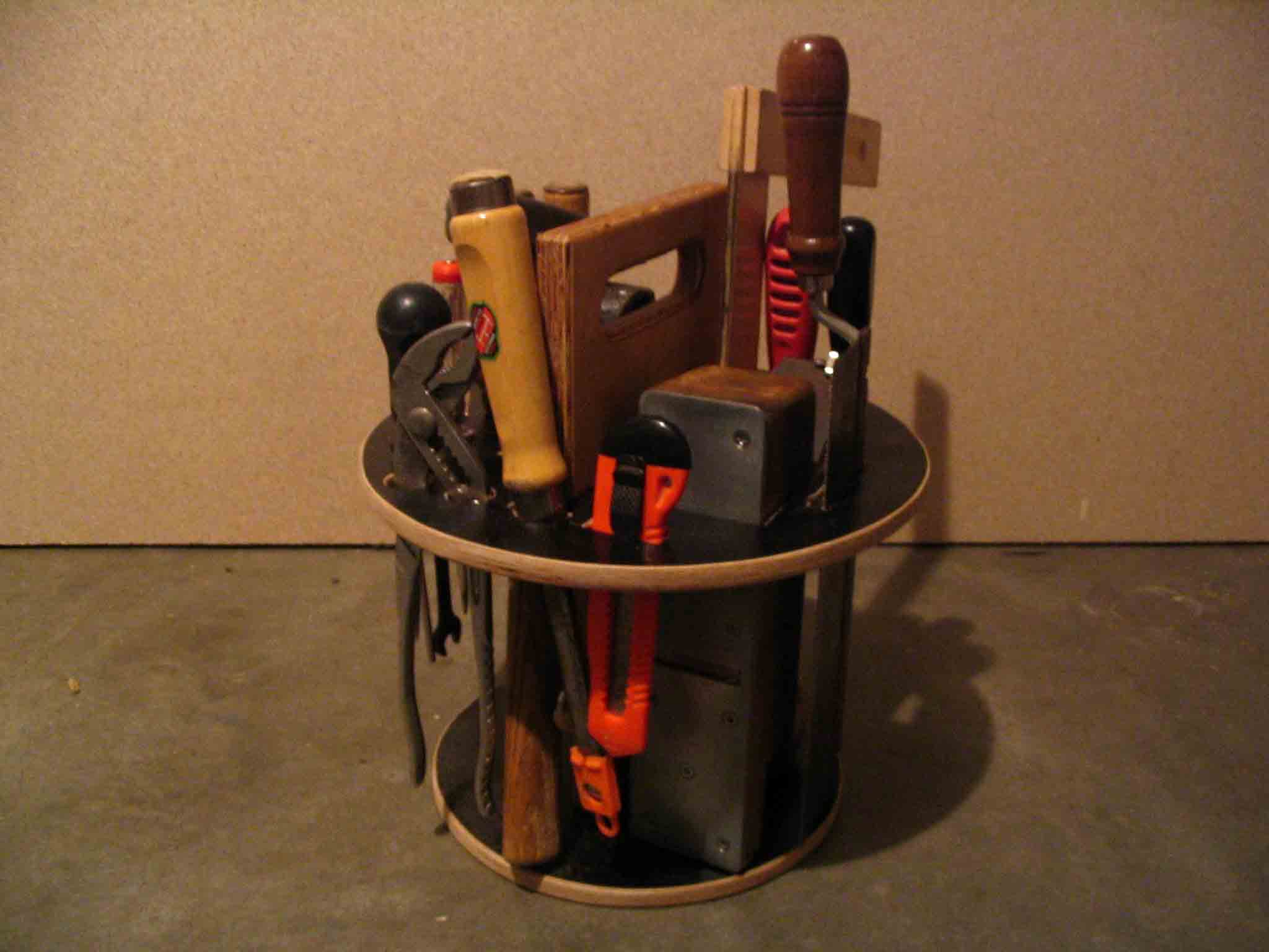

Der Werkzeugeinsatz ist herausnehmbar und besteht aus zwei 12er Siebdruckplatten, deren Verbindung (zugleich Griff und "Rückgrat" des Einsatzes) ist eine 18er Sperrholzplatte. Habe in die Siebdruckplatten Löcher gebohrt bzw. Aussparungen gesägt, um die Werkzeuge unterzubringen, die sowieso immer in diesem Eimer waren. Eine Deckel gibt es nicht, habe ihn aber auch noch nicht vermißt.

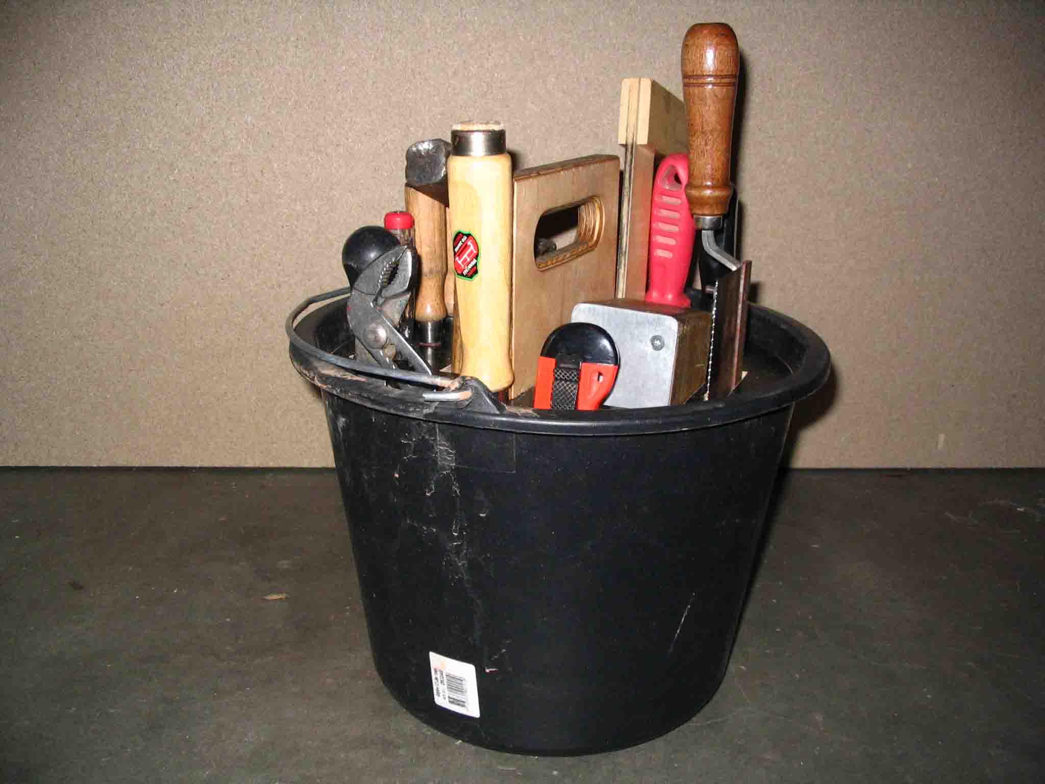

hier die versprochenen Bilder.
Als erstes der Eimer im Transportzustand:
Eimer1
Dann ein Bild des Einsatzes ohne Eimer - leider ist das Bild nicht besonders gut. Auf Höhe des Hobelmauls habe ich um die 18er Sperrholzplatte einen breiten Gummi gespannt (sieht man leider nicht). Dahinter klemmen ein Satz Inbusschlüssel, Keile, Schleifpapier&Klotz und Unterlegholz. Sollte ich mehr Werkzeug brauchen, ist hinter dem Gummi noch etwas Platz und ich kann ggf. noch mehr dahinterkelmmen, z.B. auch ein Fläschen Öl.
Eimer2

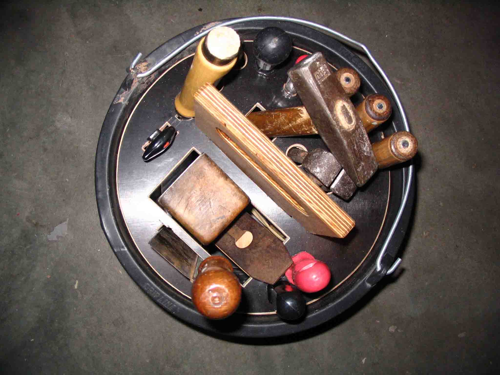

Als letztes noch ein Photo von oben. Den Winkel hab´ ich da rausgenommen, hinter den Schraubenziehern ist noch ein 8/10er Maulschlüssel und ein langer 4er Inbusschlüssel. Evtl. hätte ich sogar noch etwas Platz für eine Kombizange oder mehr Stemmeisen bzw. Maulschlüssel, Meißel oder sonst irgendwas. Mal schau´n.
Der Henkel des Eimers läßt sich nur auf die Seite mit den Schraubenziehern umlegen, da die Feinsäge auf der anderen Seite im Weg ist.
Eimer3
Wie gesagt, das sind nur die nötigsten Werkzeuge, das ist aber im Normalfall für mich vollkommen ausreichend.

Christian Aufreiter
Beiträge: 2209
Re: werkzeugkiste aus holz
Beitrag von Christian Aufreiter »
Guten Abend, Andreas!
Besten Dank für die Fotos. Der Kübel wirkt fast ein wenig zu „schäbig“ für den sichtlich sehr sauber und ordentlich gebauten Einsatz.
