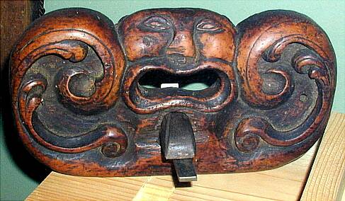

Du weißt, ich bin bekennender Metallhobelbenutzer. Und ich finde, gerade bei den Grundhobeln ist die eiserne Ausführung ganz offensichtlich die Bessere, sicher übersichtlicher und besser einzustellen, aller Wahrscheinlichkeit nach (ich hab nie einen hölzernen in der Hand gehabt) auch handlicher als die hölzernen. Ist ein hölzerner Grundhobel nicht ein gruseliger Klotz? Ich habe einen alten Record 71 und bin zufrieden damit. Neu würd auch ich mir den Veritas kaufen. Der ist für die Arbeit schon fast zu schön und funktionell nach allem, was man hört, noch besser als die alten vom Stanley- Typ.

Gruseliger Klotz? *MIT BILD*
anscheinend denkst du an diesen Grundhobel, den Eckhard in einem Starnberger Museum photographiert hat? Da könnte ich deine Ansicht über hölzerne Grundhobel nachvollziehen. Ich gebe zu, daß ein eiserner Grundhobel eleganter aussieht, aber auch mit einem hölzernen kann man recht gut arbeiten. Jeder hat so seine Vorlieben.
Gruß, Wolfgang
