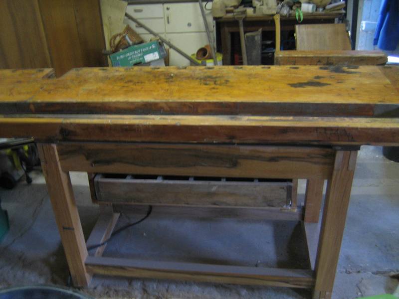

Zunächst das neue Gestell der alten Bank:

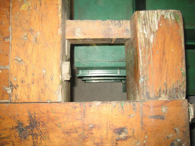

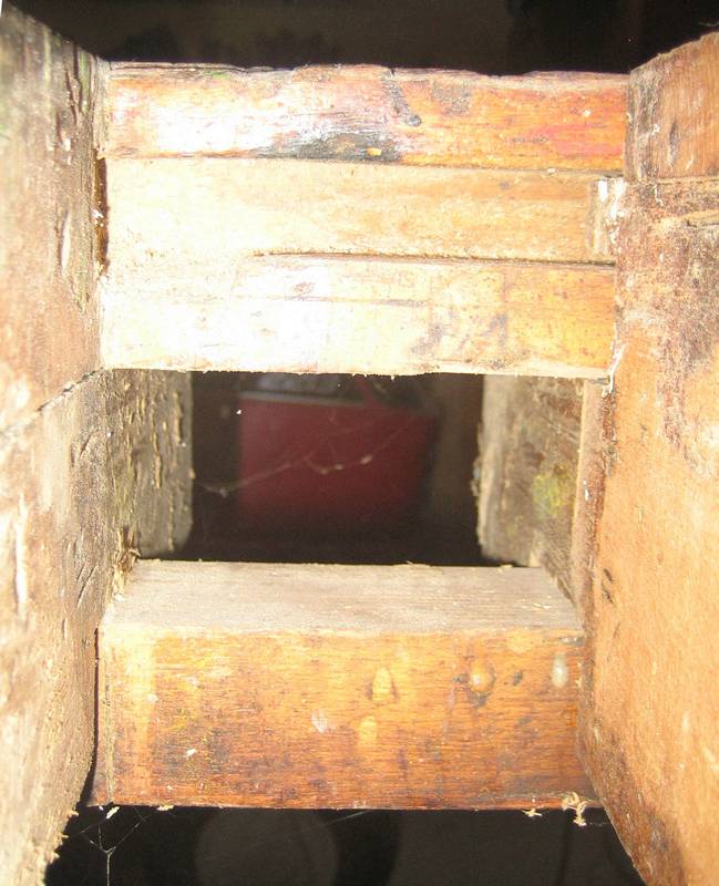

Hier ist der Aufbau der Hinterzange zu sehen:

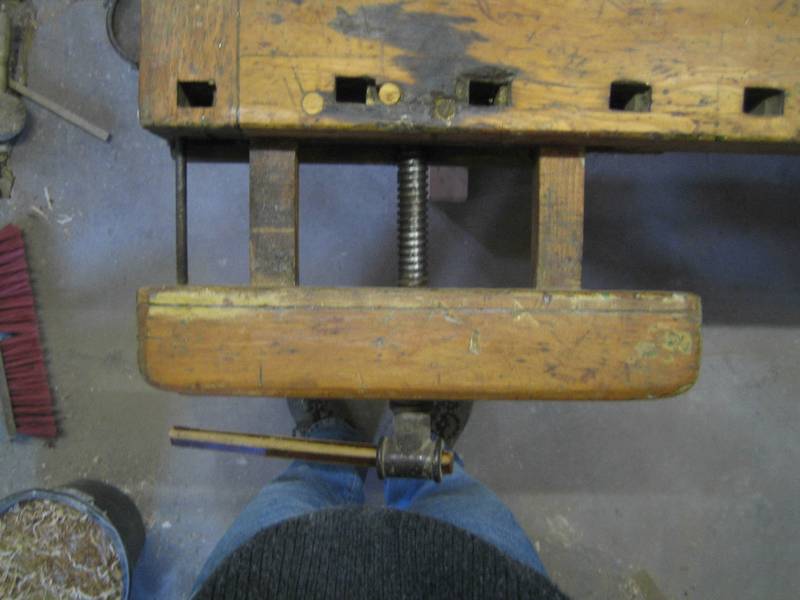

Und hier der der Vorderzange:

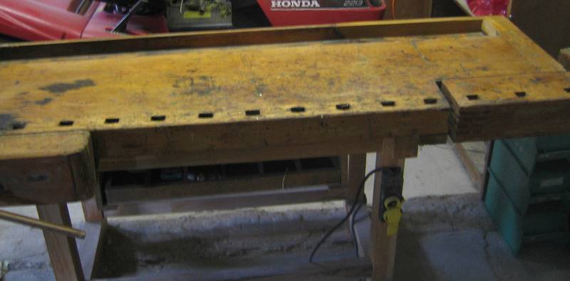

Zu guter letzt noch einmal die ganze Bank von vorne:
