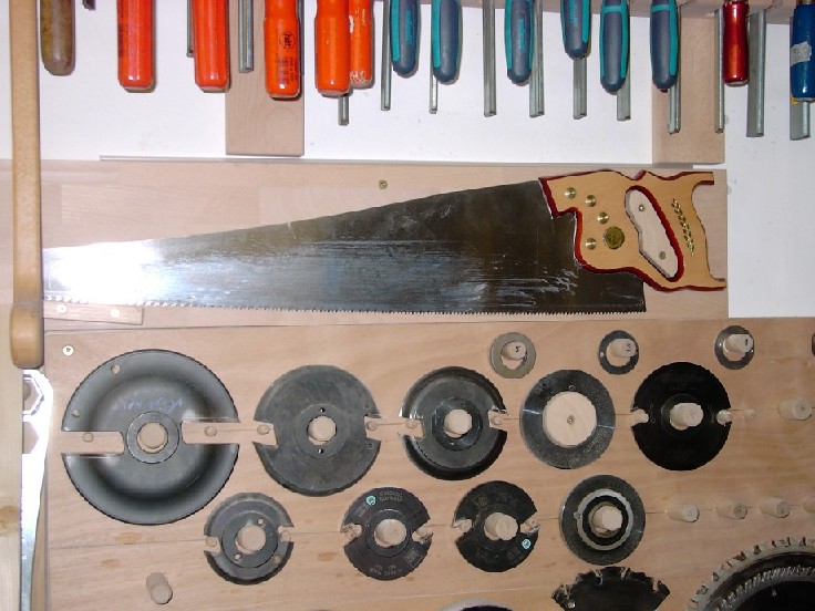

meine neue Lieferung ist eingetroffen
- Lie-Nielsen Zinkensäge (der Griff ist in Natura deutlich schöner)
- Lie-Nielsen Schabhobel
- die Pax Säge vom Hausherrn
Die Zinkensäge ist echt super. Mit den Schabhobeln muß ich mich noch beschäftigen und werde dann berichten.
Bernhard
da ist noch was unter der Säge...

ich hoffe, Dein Vermögensberater hat noch gnädige Momente, die Du natürlich ausnutzen solltest. Aber ob Du auf dem Weg, den Friedrich meinte, jemals ankommen kannst??? "Ideal" ist doch etwas, was man niemals erreichen kann!
Schöne Werkzeuge sind das, aber mich fasziniert noch mehr diese Ordnung. Der Chaot in der Werkstatt, wie ich einer bin, bräuchte jemand, der ihm immer hinterherräumt. Aber weil er den natürlich nicht hat und auch nicht finden wird schimpft er den anderen Pedant. Es ist schon eine Augenweide, so aufgeräumt jedes Werkzeug griffbereit zu haben.
Viel Freude mit Deinen neuen Errungenschaften.

Eben hab ich noch mit dem Bernhard geredet - das müsst ihr euch mal vorstellen - Er hat gesagt, die Zinkensäge und die Schweifhobel seien HEUTE!!!!!!! angekommen. Und jetzt schon thronen die Dinger wohlbehütet - noblesse oblige - über dem Maschinenzeugs.
Da kann meiner eins nur staunen! Respekt!
Gruß, Marc

Re: A propos Ordnung
Hallo Marc,
zur Ordnung: So schnell wär ich auch nicht. Aber ich seh das auch so: Ein Werkzeug muss seinen eigenen Platz haben. Erst dann kann es sich akzeptiert fühlen. Erst dann ist es auch gelassen (nicht mehr nervös: Hab ich hier einen Dauerplatz oder nicht?) und kann gute Leistungen bringen. Was in der Kiste klötert oder auf der Fensterbank liegt kann keine gute Arbeit tun.

@ Heinz & Marc @ Friedrich
vielen Dank. Das mit der Ordnung kann man lernen und macht schließlich auch Spaß. Am besten mit dem neuen Werkzeug gleich die Halterung bauen. Hilfreich sind die schönen Bücher von Tauton. Zudem habe ich leider eine verdammt kleine Werkstatt. Außerdem habe ich schließlich gedient :).
