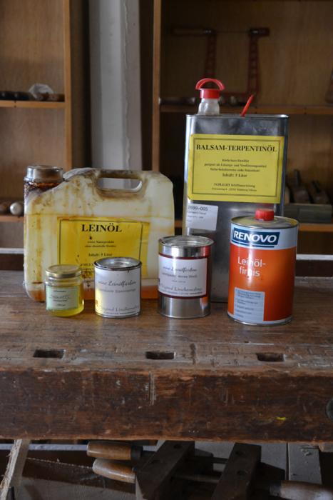

Für den Anstrich des Fensters entscheide ich mich, Leinölfarbe mit natürlichen Pigmenten zu verwenden, wessen folgende Überlegungen zu Grunde liegen. Zum einen scheint es mir seit einiger Zeit absurd, das Naturprodukt Holz -zeitaufwendig, stromlos verarbeitet- mittels künstlicher Leime und Farben in nicht kompostier- oder recyclebaren, potentiellen Restmüll zu verwandeln. Zum anderen sondert jede Kunststoffoberfläche, und das ist ein Anstrich mit nicht natürlichen Farben, durch Abrieb und Verwitterung kleinste Plastikpartikel ab. Solange deren negativer Einfluss auf den Rest der Welt nicht ausgeschlossen werden kann, halte ich es für nicht abwegig, Alternativen auszuloten.
Die Oberflächenbehandlung der Holzteile beginnt mit einem ersten Anstrich aus dünnflüssigem Halböl. Für dessen Herstellung mixe ich je einen Teil Leinölfirnis und Balsamterpentinöl. Schnell gemacht und riecht gut. Das Halböl soll keinen Film auf der Oberfläche bilden. Man benötigt daher nur wenig Material, da es vom harzigen Kiefernholz nur wenig aufgesogen wird.
Die allesamt zinkfreien Metallteile streiche ich zunächst mit Eisenmennige, hergestellt mit Leinölfirnis und entsprechender Pigmentpaste aus Hämatit. Da meine Erfahrungen mit Leinölfarben gerade erst geschlüpft sind, probiere ich bei dem Mischungsverhältnis herum, bis mir die Farbe streichfähig genug erscheint. Der Hersteller der Pasten empfiehlt für Mennige 70% Paste / 30% Leinölfirnis. Das kommt mir recht zäh vor.

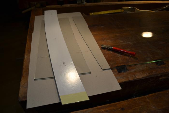

Nachdem der zweite Anstrich trocken ist, wende ich mich den Scheiben zu. Beim Bestatter meines Vertrauens beziehe ich zwei Stück rechteckiges Tafelglas. Die Breite ist passend für die Flügel, die Länge etwas mehr, da ich oben noch den Bogen abschneide. Man kann auch eine Schablone der benötigten Scheibe bauen, nach denen der Glaslieferant sie genau passend fertigt. Das ist mir aber zu viel Theater. Ist man mit dem Glasschneider noch per Sie, würde ich die Sache mit der Schablone allerdings bevorzugen.

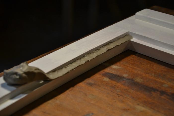

Zum Kitten nehme ich den in Würsten käuflichen Leinölkitt. Man kann ihn auch selbst herstellen...

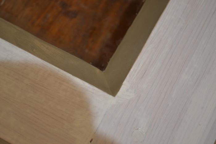

Zunächst drücke ich mit den Fingern die genau richtige Menge Kitt in den Falz.

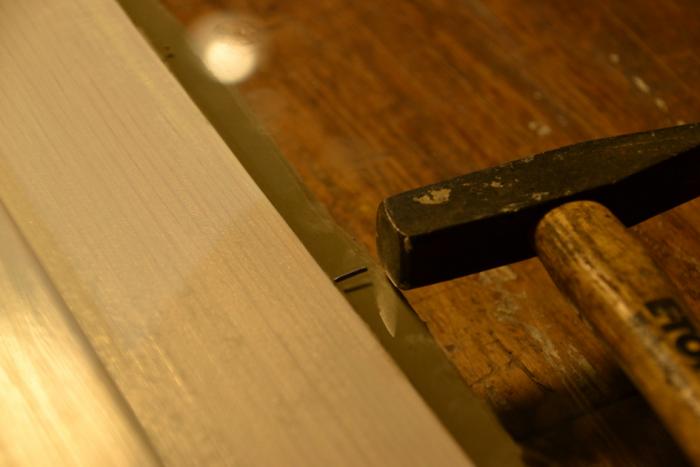

Dann wird die Scheibe eingelegt und rundum in mehreren Durchgängen angedrückt bis der Kitt überall unter der Scheibe herausquillt. Jetzt werden die Glasstifte vorsichtig eingeschlagen. Möglichst parallel zur Scheibenoberfläche. Hat man keine Glasstifte, können auch dünne Nägel mit abgeknipstem Kopf verwendet werden. Bei Scheiben dieser Größe nehme ich auf jeder Seite drei, oben und unten jeweils einen Stift.

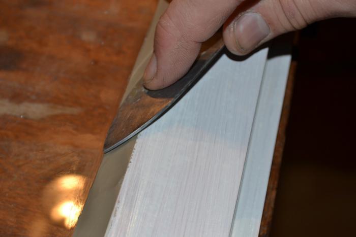

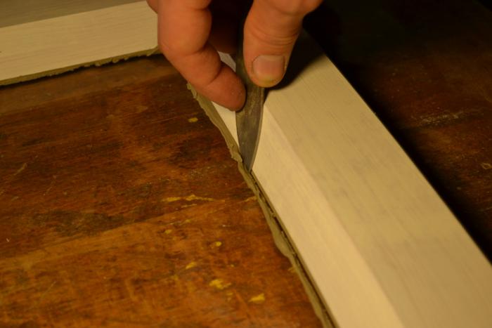

Jetzt drehe ich den Flügel um und entferne mit dem Kittmesser den überschüssigen Kitt auf der Rückseite.
Ich drehe das Fenster wieder zurück und nun wird's ernst. Es muss schön werden! Wieder wird ausreichend Kitt in den Falz gedrückt und dann mit dem Kittmesser glattgestrichen. Fertig.
Das schreibt sich leicht hin und sieht auch einfach aus.
Als ich vor vielen Jahren das erste Mal Scheiben einkittete, schwankte ich nicht zwischen Verzweiflung und Wutausbruch. Beide Zustände traten gleichzeitig ein. Vielleicht weinte ich auch. Beim Glattziehen zog der Kitt aus dem Falz, vor allem die Ecken wurden nie ebenmäßig und schön. Ich versuchte Leinöl zum glattstreichen und Spülmittel. Das war alles eine riesige Sauerei und ich verbrachte Stunden damit, alles wieder sauber zu bekommen. Das einzige, was wirklich funktioniert, ist geduldig zu üben. Und ein ordentliches Kittmesser. Meins ist heilig, kann daher nicht verliehen und auch nicht für andere Aufgaben verwendet werden.
Dann muss der Kitt antrocknen, bis man ihn überstreichen kann.

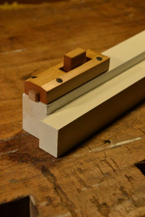

Zeit für die Riegel des fünften Rahmenteils. Ich baue sie aus Buche. Je einen für die linke und die rechte Seite. In den Rahmen stemme ich die entsprechenden Löcher an zwei Seiten leicht konisch, so dass sich beim Verriegeln das lose Rahmenteil an seinen Platz drückt. Die Riegel sind mit Tonki behandelt. Das ist eine fertig gekaufte, lackähnliche Mixtur aus Lein- und Tungöl, die eigentlich Le Tonkinois oder auch Tonkinlack heisst. Die Schrauben brüniere ich durch Einbrennen von Leinöl.

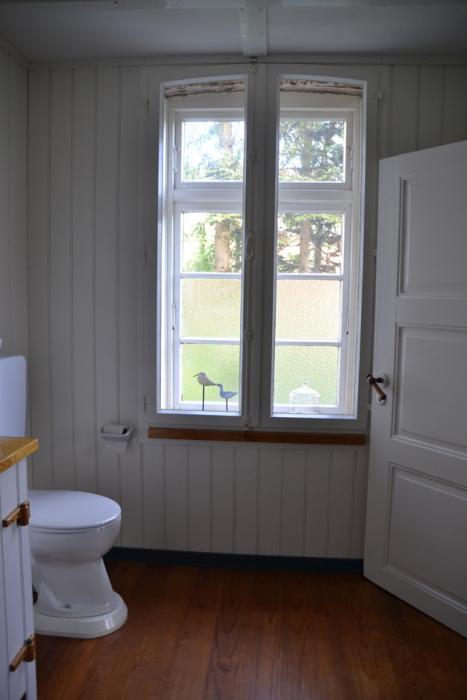

Zwischenzeitlich ist der Rahmen eingebaut, die Wand verbrettert. Die angetrockneten Kittnähte streiche ich einmal weiss vor. Die letzten beiden Anstriche des Fensters erfolgen bei eingehängten Flügeln. So kann man jeweils in einem Rutsch rundum alles malen. Dann baue ich die ebenfalls fertig gestrichene Bascule an.
Zur Leinölfarbe: Sie fordert Geduld vom Verarbeiter, wegen der Trocknungszeiten, und die Oberfläche ist vielleicht nicht ganz so glatt wie bei Kunstharzfarbe. Aber ich werde sie wieder verwenden, mehr experimentieren und Erfahrungen sammeln. Ich mag das Zeug.
Und so sieht das vorläufige Ergebnis aus. Zwischen Innen- und Aussenfenster fehlt noch die Verkleidung des Sturzes.

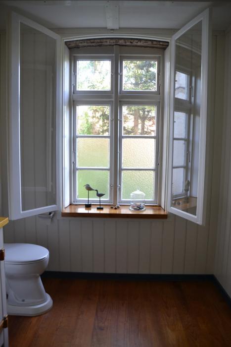

Hier geöffnet und ohne das fünfte Rahmenteil. So hat man eine durchgehende Fensterbank, wenn die Flügel im Sommer ausgehängt und weggestellt sind.
Gratuliere! Es ist mir eine große Freude, das Ergebnis Deiner Arbeit wohlwollend betrachten zu dürfen.
Meinen Dank, alter Freund. Deine Worte bergen nicht den leisesten Unterton?
Ich blicke durch Dein Fenster auf einen Apfelbaum, worüber sollte ich miesepetern?
Über die Zeit, vielleicht. Viele unwiederbringliche Stunden meines bescheidenen Lebens widmete ich dieser teils schweren Arbeit.
Nicht eine kostbare Minute scheint mir verloren. Hat nicht die Arbeit Deinen Körper, die Reflexion darüber Deinen Geist gestärkt?
Du grollst nicht über pragmatische Abkürzungen, die Verspieltheit des fünften Rahmenteils?
Teils Notwendigkeit, teils Deine Freiheit. Was hättest Du anders ausführen wollen? Dein Fenster macht die Welt nicht schlechter. Doch scheint Deine eigene Freude ohne Grund verhalten.
Recht hast Du. Mag sein, es ist das alte Leiden.
Die Wehmut am Ende einer erfüllten Zeit? Du hast genügend Aufgaben und mehr Ideen als ein dutzend hundertjähriger Handwerker von bester Gesundheit in ihrem und zwei weiteren Leben hätten umgesetzt haben können. Du fürchtest Dich vor Langeweile?
Niemals!
So dann, Santé!
Zum Wohle!
