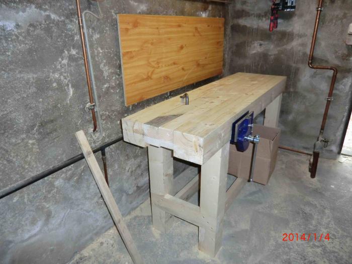

Hallo werte Holzwerker!
Zur neuen Werkstatt gibt es momentan nicht viel zu berichten - der Bau trocknet vor sich hin. Im Feber werde ich mit nem befreundeten Elektriker die Elektroinstallation vorbereiten, aber das wars schon. Damit ich aber in der Zwischenzeit etwas werken kann, habe ich mir eine Zwischenlösung aufgetan. Voll Tatendrang habe ich mich endlich daran gemacht, den alten Heizraum auszuräumen (wurde jetzt 15 Jahre als Gerümpelkammer "genutzt"), etwas Licht reingebracht und alles an Maschinen reingestellt, was platztechnisch vertretbar war. Der Raum ist etwas bunkerartig und "klimatisch suboptimal" - im Durchschnitt 13°C warm bei 65% rel. Luftfeuchte. Aber für ein paar Monate sollte das reichen.
Beim Verräumen des übrigen Bauholzes habe ich ganz unten im Holzregal ein paar Kanthölzer entdeckt, die nicht mehr ganz ok aussahen. Eigentlich wärs Brennholz geworden. Aber irgendwie doch schade. Habe mich dann an die Roubo-Diskussion hier erinnert und aus dem "Brennholz" eine einfache Hobelbank als Zwischenlösung gebaut - schnell und schmutzig eben:
Ich hab leider vergessen, Fotos vom Ausgangsmaterial zu machen, aber es hat schlimm ausgesehen. Am obigen Foto kann man das aber noch erkennen.
Ein wichtiger und anstrengender Arbeitsschritt war das Reinigen der Kanthölzer mittels Drahtbürste. Da hätte ich gründlicher sein sollen, denn die Hobelmesser kann ich jetzt tauschen. Die Platte besteht vorn und hinten aus ca. 13x16 Kanthölzern, mittig habe ich wegen der Bankhakenlöcher schwächeres Material verwendet. Die Platte misst 170x50 cm und war wegen Temperatur/Luftfeuchte einige Tage in den Zwingen. Das Gestell ist geschraubt/verleimt und 7 cm tief lose in die Platte eingezapft, der Tischlerschraubstock war vorhanden. Gedauert hat das alles 2 Nachmittage. Verwendete Werkzeuge: Kettensäge, Hobelmaschine, Handkreissäge, Stemmeisen, Bohrschrauber, Zwingen, Bankhobel.
Hier noch ein Foto:
Ich habe schon etwas an der Bank gearbeitet und bin positiv überrascht. Es hobelt, stemmt und sägt sich, als hätte ich mir beim Bau wirklich viel Mühe gegeben. Die Platte ist bis auf ein kleines Stückchen ganz links plan, aber etwas tiefer könnte sie sein und einige Löcher sind noch zu bohren. Bin gespannt, ob sich das weiche Holz in der kurzen geplanten Nutzungszeit irgendwie als Nachteil herausstellt.
Als vorläufiges Fazit kann ich jedenfalls sagen, dass das Konzept der einfachen Weichholzwerkbank kein schlechtes ist, auch wenn ich da vorher skeptisch war.

hallo Alex ,
sehr gut!
Damit wirst Du jahrelang ordentlich arbeiten können.
Und um die unselige (?) Roubo-Diskussion aufzunehmen: näher kann man dem Original gar nicht kommen!
Ich habe mir vor Jahren ein ähnliches Provisorium aus alten Balken gebaut und bis vor einem halben Jahr benutzt. Ich hatte allerdings die Balken für die Platte nicht verleimt, sondern nur mit Dübeln und Gewindestangen zusammengeschraubt. Damit war es möglich, die Gewinde nachzuziehen, als Luftfeuchtigkeit sank. Im Sommer wird es in meinem alten Weinberg , in dem die Hütte steht, nämlich sehr , sehr trocken.
viele Grüsse
reinhold

Hallo alle miteinander!
Sieht wirklich prima aus. Noch ein paar Kleinigkeiten und du hast eine Ruobobank ganz im sinne des Meisters. Da Provisorien bekanntlich ein sehr langes Leben haben würde ich empfehlen du vervollständigst die Hobelbank ganz im Stile von Meister Ruobo und hast dann etwas wirklich Gutes vollbracht. Ich muss mich sehr wundern, manche geben sich bei Provisorien mehr mühe als andere bei Dauerlösungen.

Vielen Dank für die (nicht ganz so gerechtfertigten) Blumen.
Dass Provisorien eine überdurchschnittliche Lebensdauer haben, scheint wohl allgemein gültig zu sein... In dem Fall darf das aber nicht sein, da ich schon zu viel Arbeit in die Vorbereitung einer neuen und auch "schönen" Hobelbank gesteckt habe. Bis auf wenige Details ist alles geplant, für das Gestell alles grob zugeschnitten und die Bankplatte zu zwei Teilen verleimt.
Diese Bank wird mir also wirklich nur übergangsweise als Hobelbank dienen. Nachnutzung als Werkbank für kleinere Metallarbeiten angedacht. Außerdem soll sie zur täglichen Wartung/Schärfen für Kettensägen dienen. Mal sehen, ob mir eine gute Lösung für eine "Kettensägekluppe" einfällt...
Langer Rede kurzer Sinn: mehr Energie werde ich auf diese Bank nicht mehr verwenden.
Ach ja, was ich bei der Vorstellung der Bank zu erwähnen vergaß: ich habe alles Material, das weg musste, grob mit der Kettensäge entfernt - bishin zu den Zapfenlöchern in der Platte. Dann mit Stechbeitel nachgearbeitet. Soweit ist das ganz gut gelungen, aber Zeitersparnis ergibt das keine. Naja, ich habs versucht und komme zum Schluss: nicht empfehlenswert. Das überrascht aber ohnehin niemanden? ;-)
