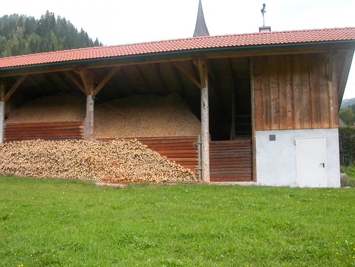

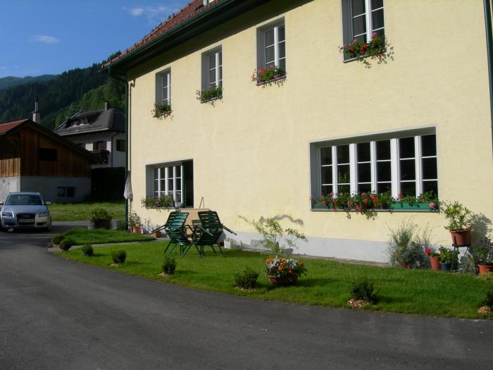

Edit: nochn (altes) Foto zur Illustration der Lage: das vorhandene Gebäude von vorne
ganz Links sieht man das Heizungsgebäude von der Seite, an die Angebaut werden soll

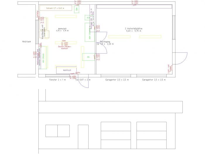

Ich hoffe, ich kann mit einer schnellen Skizze etwas Licht ins Dunkel bringen. So wars zumindest geplant.
Der eingereichte Plan wurde, von Maßänderungen mal abgesehen, so geändert, dass die zwei Garagentore durch eines mit 5 m Breite auf der Stirnseite ersetzt wurden. Der Abstand zum kleinen Zubau des Hauses hätte dabei 4 m betragen. Wie ich da 2 Autos nebeneinander reinkriegen soll, weiß ich nicht - von meiner Freundin oder Eltern ganz zu schweigen. Hatte aber bereits ein klärendes Telefonat mit der Bauamtsleiterin - sollte tatsächlich alles kein Problem sein. Ich habe ihr auch mal die Skizze geschickt (ohne die farbigen Layer) und sie meinte, das würde doch viel sinvoller aussehen...
In grün und braun habe ich mal alles in die Werkstatt gestellt, was mitkommen soll. Alles andere wird im Garagenbereich Platz finden bzw. in der Maschinengarage (=alte Werkstatt) bleiben. Ich weiß nur noch nicht genau, wohin mit der Hobelbank. Gerade vors Fenster stellen werde ich sie wohl nicht. Vielleicht wäre es doch besser, Fenster und Türe Platz tauschen zu lassen, auch wenn das angeblich von außen nicht gut aussieht. Der große Schrank kann nur an die Rückwand, das Waschbecken vors Heizraumfenster. Alles andere lässt sich leicht bewegen bzw. rollen.
Was mir an dringenden Sorgen noch bleibt:
1. Dachpaneele ja/nein? @Ulrich Leimer teilt meine Sorge bzgl. Sollbruchstelle beim Schlitzen der Paneele. An sich sind die Paneele eine feine Sache - Materialkosten in etwa gleich wie Kaltdach+Ziegel, aber schon mit Dämmung und ich könnte das Gebäude selbst in nichtmal einem Tag decken. Ist die Wärmebrücke (0,6 mm Blech) im Fall der Werkstatt tatsächlich ein grobes Problem?
2. Der Wandanschluss an die bestehende Bausubstanz. Ich höre zwar immer "ach, das geht schon", nur bleiben mir Zweifel. Ich will in ein paar Jahren keinen Riss oder gar Spalt zwischen alter und neuer Wand. Gibts etwas, das beim Wandanschluss dringend beachtet werden muss?
Die Bodenverlegung werde ich wohl aufs Frühjahr vertagen. Bis dahin kann alles am Estrich stehen und dann kommt der Werkstattinhalt mal kurz in die Garagen.
Die Trennwand und ein werkstattseitiges Deckengerüst würde ich aber gerne im Winter bauen, um auch Stromanschlüsse und Beleuchtung soweit fertig zu bekommen. Was haltet ihr von Lattenkonstruktion mit OSB?

Andreas Winkler
Beiträge: 1176
Re: Werkstattbau - Ratschläge in lezter Minute
Beitrag von Andreas Winkler »
Hallo Alex,
erstmal ganz wichtig: auch wenn es schwer erscheint - Ruhe bewahren! Unruhe und in-die-Luft-gehen haben bei so etwas noch niemandem geholfen. Ich empfände es als sehr wichtig, daß Du zu den Leuten, mit denen Du Dein Vorhaben realisierst, einen guten Draht hast. Das wäre dem Vorhaben sehr nützlich.
Generell:
1) Eine Baustelle ist ein Ablauf, bei dem viele Beteiligte unter einen Hut gebracht werden müssen. Es gibt sehr viele Faktoren, die Einfluß nehmen können, und sei es nur das Wetter. Zwar gleicht sich immer wieder viel, ist dann aber doch auch immer wieder absolut anders. Eine Baustelle ist keineswegs so druchplan- und durchführbar oder gar vergleichbar mit dem Ablauf einer Produktionstraße in einer Fabrik. Gewisse Reibungspunkte sind naturgemäß nun mal vorhanden.
2) Bodenplatte aus Beton und Ziegelwand sind bewährt und hören sich vernünftig an. Ein korrekter Anschluß an das bestehende Gebäude ist für eine Firma vom Fach kein Problem. Wo vermutest Du eines?
3) Zwischendecke ist m.E. abhängig von der Gebäudehöhe. Eine Zwischendecke kann auch zu einem ziemlichen Dreckloch verfallen. Die Konstruktion hängt von den Gegebenheiten vor Ort und der Nutzung ab. So wie ich die Raumhöhe auf Deiner Zeichnung interpretiere, würde ich darauf verzichten. Vorteil einer Decke – man kann sie hell streichen, das kommt der Helligkeit im Raum sehr entgegen.
4) Sandwichplatten - ob Kondenswasser an den Platten anfällt, hängt von der Konstruktion ab, in der sie eingebaut werden. Sie sind halt das, was man "LEichtbau" nennt, aber generell kann man gegen die Platten nichts sagen. Außer vielleicht der Optik, sie sind m.E. mehr was für große Flächen. Die Platten jedoch unbedingt nach Herstellerangabe verarbeiten!
Betätige mal eine Suchmaschine mit "Sandwichplatte thermischer Schnitt". Der muß aber im gegebenen Fall unbedingt vom Planer abgesegnet werden, da er, wie bereits geschrieben, u.U. Einfluß auf die Tragfähigkeit der Platte hat!
5) Für eine Werkstatt erscheinen mir wichtig möglichst viel Tageslicht (große Fenster, je nach Nutzung evtl. mit Unterlicht), ein ausreichender Zugang (Tür eher 98er Breite), ausreichend Stromanschlüße und gute künstliche Beleuchtung. Da Du ja alles neu machst und so weniger Gegebenheiten hast, läßt sich das leichter realisieren, als wenn man mit der Werkstatt in ein fertiges Gebäude einzieht.
6) Eine Trennwand mittels eine Holzkonstruktion und OSB-Platten ist problemlos möglich, es kommt natürlich auf die Ausführung an. Montierst Du die Wand auf dem Estrich, kannst Du sie ggf. leicht umbauen. Das geht schwerer, wenn Du die Wand "in" den Estrich setzt, dafür ist die Werkstatt so abgetrennter, da wirklich ein eigener Raum (hängt natürlich von der Decke(?) ab). Der Abstand der Hölzer hängt von der Plattenbreite ab. Die Abtrennung kann auch gemauert werden.
7) Vorraum in der Werkstatt – wie Du schreibst, zum einen vorteilhaft als Dreck"schleuse", zum anderen verbraucht der natürlich viel Platz. Auch manchmal umständlich, alles nochmal durch einen zusätzlichen Raum zu transportieren. Denk mal über eine Art "Vordach" nach.
8) Boden – unterhalte Dich mal mit Deinem Ansprechpartner vor Ort. Es gibt Möglichkeiten, Estrich auch so auszuführen, daß man ihn problemlos wischen kann. Für die Werkstatt wäre ein Holzboden natürlich ideal, entweder in der bereits beschriebenen Variante mit Hirnholzklötzen oder mit Nut-und-Feder-Brettern auf Unterkonstruktion. Da Du alles neu machst, läßt sich die Aufbauhöhe problemlos der Bodenhöhe in der Garage anpassen.
9) Der Preis, der ist natürlich heiß... bemühe Dich (in meinen Augen unbedingt) auch vor dem Hintergrund um ein zumindest einigermaßen gutes Verhältnis zu Deinen Ansprechpartnern vor Ort. Daß das natürlich auf Gegenseitigkeit beruhen muß, sollte klar sein. Nur so spricht man vernünftig über alles und vermindert so ganz unangenehme Überraschungen im nachhinein, wenn die große Rechnung kommt.
10) Chaotisch sollte Deine Planung und Baustelle nicht werden, aber Du darfst auch nicht mit der Erwartung reingehen, daß alles genau nach Schema und Plan verläuft. Auch nicht, wenn es sich nur um einen Werkstattanbau handelt. Das vorgegebene bzw. gewünschte Ziel sollte erreicht werden, auch wenn auf dem Weg dahin gewisse Klippen umfahren werden müssen. Kenne die diesbezügliche Tradition in Österreich nicht, nehme aber an, daß es dort auch nicht anders ist.
Gruß, Andreas

Johannes S
Beiträge: 18
Registriert: Do 14. Jan 2016, 23:06
Beitrag von Johannes S »
[In Antwort auf #74096]
Hallo alex,
habe auch noch ein paar Fragen/Anregungen:
Soll das Dach gleich weiterlaufen wie das der Maschinenhalle/Heizhaus?
Wenn ja, dann würde ich unbedingt den selben Ziegel nehmen und weiterdecken.
Aus deinen Ausführungen denke ich aber zu hören, dass das Dach niedriger sein soll.
Trotzdem würde ich den selben Ziegel nehmen, schaut viel besser aus.
Wie Andreas schon gesagt hat, Sandwichpaneele sind eher was für große Flächen.
Meiner Erfahrung nach (habe schon mehrere 1000 m² Sandwichpaneele verlegt) wirst du bei dieser Garage mit Kaltdach und Ziegel nicht viel langsamer sein.
Ziegel zu decken ist außerdem viel einfacher als ein Paneel.
Außerdem brauchst du ja die Isolierung nur im Bereich der Werkstätte, diese kannst du dann als Zwischensparrendämmung ausführen.
Falls später die Werkstatt größer wird, kannst du einfach einen weiteren Bereich dämmen.
Zum Thema Trennschnitt im Mauerbereich:
Statisch möglich, da du sowieso eine Unterkonstruktion (Sparren + Latten) brauchst und das Dach im Traufbereich noch einmal aufliegt.
Bauphysikalisch ist es sicher klug, die Platte einzuschneiden.
Bei den Sandwichplatten gibt es noch ein Problem: die Firstverbindung.
hier entsteht ein Keil, der nicht gedämmt und nicht luftdicht ist.
Es ist innen ein Blechwinkel anzubringen, am besten vorher mit Dampfbremse abkleben.
Dann von außen isolieren und dann Firstblech und unbedingt Profilfüller http://www.trapezbleche.de/Produkte/Zubehor/IMG_3248.JPG montieren.
Wir biegen zusätzlich immer das Blech im Tal (zwischen den Stegen) auf, sodass es gleich hoch ist wie der Steg.
Auf dem 2. Foto sieht man noch ein weiteres Fenster im 1. Stock über der Heizung. Hast du schon daran gedacht, dass die Dachfläche wahrscheinlich dieses Fenster schneiden wird?
Ich gehe in meinen Ausführungen immer davon aus, dass das Dach die Form eines Satteldaches haben wird und um ca. 1,5 m tiefer als das alte Dach liegt.
Stimme ich hier mit deinen Vorstellungen überein?
Zur Frage Zwischendecke:
Bei einer Sparrenkonstruktion kann/sollte man Zangen montieren, normalerweise im oberen Drittel des Sparrens.
In deinem Fall würde ich 5x16 Pfosten beidseitig auf die Sparren nageln und diese Decke isolieren (bei Version Kaltdach/Zwischensparrendämmung/Ziegel).
Zu Heizung/Fußboden:
An deiner Stelle würde ich auf die Betonplatte einen Estrich mit Fußbodenheizung verlegen und dann einen Laminatboden verlegen.
Wenn du dann den Estrich auf das gleiche Niveau wie die Fliesen machst, kannst du in Zukunft das Laminat einfach weiterlegen, jetzt hast du nur eine kleine Stufe von ein paar Millimetern, ich denke das ist verkraftbar.
Auf keinen Fall würde ich über der Fußbodenheizung ein Hirnholzpflaster mit 5-8 cm Dicke legen.
Das Holz isoliert so gut, dass du von der Wärme nicht mehr viel mitbekommst.
Die Trennwand aus Kantholz/Pfosten ist eine gute Idee. Am besten auf den Estrich stellen, Mauersperrband unterlegen nicht vergessen.
Außen würde ich OSB-Platten (Nut und Feder wegen der Dichtheit) montieren, dann isolieren (16 cm, gleich wie am Dach), innen kannst du alles drauftun, denke da so an 19 mm Fasenschalung, optisch in der Tischlerwerkstätte ansprechend und relativ günstig. Außerdem kann man Dinge einfach daran befestigen.
Als Konstruktion brauchst du dann nur vertikale Hölzer ca. alle 60-70 cm. Du kannst die Nut und Feder-OSB Platten (z.B.62,5x250) dann einfach horizontal montieren, brauchst sie nicht direkt auf den Hölzern stoßen.
Deine Bedenken zum Anschluss ans bestehende Gebäude kann ich verstehen.
Doch bei korrekt ausgeführem Unterbau und gut angeschlossener Bodenplatte (Steckeisen einbohren) habe ich keine Bedenken.
Könntest du noch eine Skizze vom Schnitt durch das Gebäude einstellen?
Die Höhe und Möglichkeiten der Decke sieht man dann besser...
Frohes Schaffen,
Johannes

Zu den Paneelen aka Sandwitchplatten vorweg mal Danke für euren Anregungen/Bedenken. Wir haben vor 3 Jahren zu zweit 200m² davon für ein Pultdach einer Lagerhalle verbaut, wobei aber Winddichtheit und thermische Eigenschaften kein Thema waren. Am First hätte ich die Unterbrechung als Vorteilhaft gesehen (keine Wärmebrücke?) und die Lücke ausgeschäumt - ist aber offenbar Pfusch?
Ich denke aber, ich werde eurem Rat folgen und das ganze "klassisch" machen, auch wenn es etwas teurer wird. Muss ich bei der Zwischensparrendämmung auf irgend etwas achten - Stichwort Dampfbremse?
Was das Thema "Zwischendecke" angeht, habe ich mich unklar ausgedrückt. Ich dachte dabei lediglich an eine Konstruktion aus Leisten, die mir das Verlegen div. Leitungen und das anbringen der Beleuchtung erleichtert und vielleicht als eine Ablage für kleinere Holzstücke zum Akklimatisieren dienen könnte. Wie @Johannes schon teilw. vorgeschlagen hat, kann eine Lattung über den Zangen das leisten.
Da ich am Ende doch gerne einen Holzboden hätte, werde ich auf eine Fußbodenheizung verzichten und einen Heizkörper unter dem Fenster vorsehen. D.h. ich mache eine ordentliche Isolierung/Randdämmung, lege die Leitung für die Heizung und dann darf der Estrich trocknen. Muss ich bei der Materialauswahl wegen des Gewichts der Maschinen auf etwas achten?
Die Trennwand wird auf den Estrich gestellt, außen mit OSB verkleidet und gedämmt. Innen warte ich noch kurz auf Inspiration. Wo ich mir noch unsicher bin: Konstruktion des doch breiten Türstocks für den "Durchgang" zum Garagenteil.
Hier jetzt nochmal ein Plan der "vollgestellten" Werkstatt.
Zur Erläuterung der Layer (das programm macht mir keine Legende...):
- grün: vorhandene Maschinen & Hobelbank
- braun: vorhandene Möbel und anderes
- gelb: Beleuchtung
- rot: Stromanschlüsse/Lichtschalter (Leitungen 5x2,5mm² wegen der Übersichtlichkeit ausgeblendet)
- violett: soll zeitnah folgen
