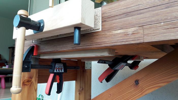

Deine Hobelbank ist richtig gut geworden! Das Wichtigste ist natürlich, dass Du damit gut arbeiten kannst. Kleinere Anpassungen kannst Du ja immer noch durchführen.
Wie wird denn die Smart Vise befestigt?

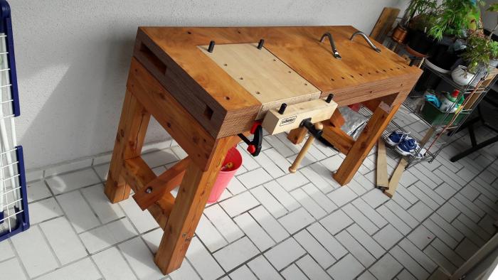

Johannes F
Beiträge: 172
Re: Die Balkon-Klapp-Hobelbank ist fertig *MIT BILD*
Beitrag von Johannes F »
[In Antwort auf #147834]
über die positive Resonanz habe ich mich sehr gefreut.
Hier noch ein Bild ohne Arbeitschaos:
Ich habe also die Bankhakenreihe der SmartPro hinten verlängert (2 Löcher). Vorne klassisch eine Bankhakenreihe und zusätzlich zum Spannen auf der Fläche 2 Löcher (wo sich gerade die Niederhalter befinden).
@Beate: Danke für die Rückmeldung. Wie geht es bei Dir weiter? Freue mich wenn Du uns auch auf dem laufenden hälst. Sicher kannst Du auch einen eigenen Thread für Deine Lösung erstellen!? Das ist ein englisches Design oder?
@Martin: Die SmartPro liegt eigentlich schon so ziemlich satt in der Hobelbank. Zusätzlich habe ich Sie mit Einhandzwingen verspannt:
Ansonsten ist das Untergestell schon steif. Aber ich kann denk ich in ein paar Wochen mehr sagen - ich habe ja gerade erst etwas angetestet.

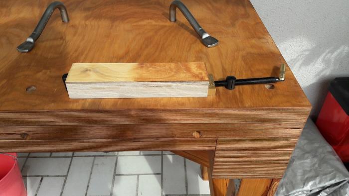

@Hinterzange (Pedder+Micha): Nachdem ich beim Opa meiner Freundin schon öfter an einer schweren Hobelbank gearbeitet habe, möchte ich die Funktionalität der Hinterzange auch nicht mehr missen. Einen Teil der Funktionalität kann der Wonderdog bieten:
Es handelt sich um einen verschieblichen Bankhaken (von Veritas und OHNE Trapezgewinde ...*duckundweg ;) )
Die Teile benutze ich auch, obwohl ich eine grosse Hinterzange an der Bank habe. Manchmal sind sie einfach praktischer, können ggf.auch nochmal quer eingesetzt werden. Und natürlich kann man damit auch mehrere Werkstücke parallel auf der Bank befestigen. Also "duckundweg" ist sicher nicht angesagt!
Das "duckundweg" war eine neckische nicht ganz ernst gemeinte Anspielung auf eine längere Diskussion in einem Nachbarthread, dass für Spannzwecke nur Trapezgewinde verwendet werden sollten (oder auch nicht). Und hier hat ein namhafter Hersteller ein UNC, UNF (?? oder was auch immer, ich habe es nicht vermessen) - aber eben kein Trapezgewinde gewählt.
Re: Irgendwie logisch....
....bei den geringen Drücken,die bei solchen Spannelementen benötigt werden.
Ich arbeite gerne mit den Haltern - zusammen mit runden Bankhaken eine feine Kombination.
