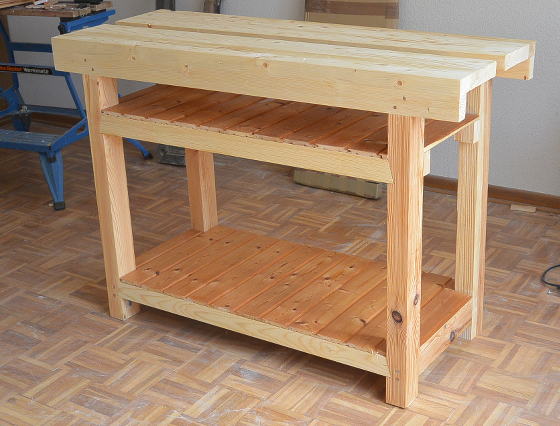

Re: Die Balkon-Hobelbank entsteht *MIT BILD*
[In Antwort auf #147669]
So. Erster Bauabschnitt geschafft:
Wie man sieht: noch gibt es weder Löcher für Bankhaken noch Zangen. Auch die Inneneinrichtung wird wohl noch wachsen (evtl. Schubladen und ein weiterer Zwischenboden). So ein Projekt wird nie fertig, bei mir jedenfalls. Muss es ja auch nicht. Hauptsache, ich kann sie schon nutzen.
Materialkosten bisher so um die 55 incl. Ponal und Öl.
Moin Beate,
deine Werkbank sieht gut aus, schön gemacht.
Ich finde es gut erst später die Bank zu ergänzen, mit der
Zeit und der Arbeit mit ihr weiss man besser, was man wie
noch ergänzen kann.
Ich wünsche dir viel Spaß beim Holzwerken.

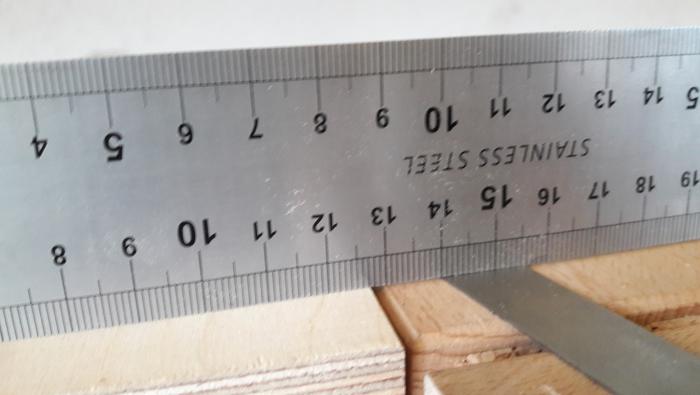

[In Antwort auf #147648]
langsam geht es vorwärts ...
Mittlerweile ist der Unterbau komplett:
Wie in der Vorlage sind die Lärchenkanthölzer in der Mitte gemeinsam fixiert. Am Querträger der Balken habe ich beidseitig im Winkel eingestemmt um eine kleine Auflage für Kantholz bzw. Flügelmutter zu schaffen. Erster Eindruck: Nicht so steif wie eine Ulmia, aber trotzdem nicht schlecht. Belastungstest steht noch aus.
@Beate: Ich habe den Versatz mal mit dem Messschieber nachgemessen. Ca. 0,5mm ... Das Bild illustriert es nochmal ein bisschen mit einem Stahllineal unter dem Winkel:
Wahrscheinlich hat es durch die Fase der SmartPro optisch größer gewirkt. Ich könnte die Auflagen furnieren. Lohnt sich das?
Dann habe ich mal den Versuch mit den Ölen gemacht - links oben Teaköl, links unten rohes Leinöl, rechts unbehandelt:
danach habe ich mit Stemmeisen, Säge und Schraubenzieher die Fläche leicht verkratzt. Meiner Meinung sind die optischen Beeinträchtigungen der Flächen durch die Kratzer vergleichbar. Ich werde dann wohl das Teak-Öl nehmen.
Ansonsten bohre ich gerade die Bankhakenlöcher mit dem Star-M Schlangenbohrer. Das geht sehr gut. Allerdings brauche ich aufgrund des kurzen Verfahrwegs des Wonderdogs einige Löcher.
Ob sich ein Niveauausgleich lohnt, musst Du für Dich selbst entscheiden. Es ist ja schließlich Deine Hobelbank.
An Deiner Stelle würde ich erstmal warten, bis sie fertig ist, und dann zusehen, wie sich das Stüfchen in der Praxis macht. Und im Hinterkopf gehabt, dass Du durch das Eingehen auf meine Frage ein wenig sensibilisiert bist. Also ganz nüchtern: was macht das in der Praxis aus? Wie sehr stört es mein ästhetisches Empfinden? Und weil die Bank ja draußen stehen soll: wie witterungsanfällig wäre es, den halben mm aufzufüttern?
