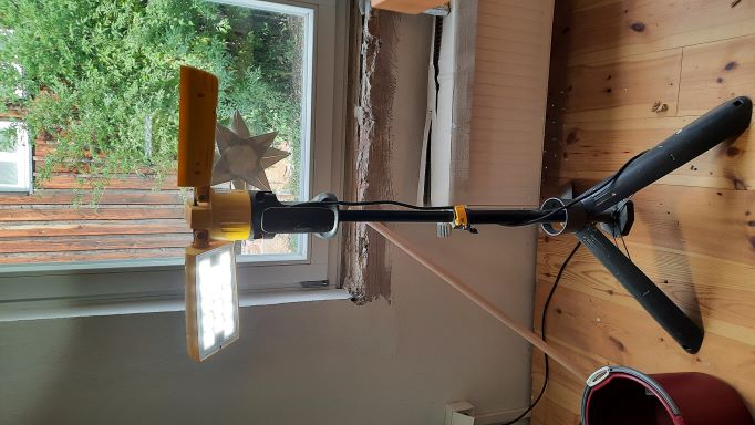

Hall Matthias, wie Stefan richtig zitiert hatte, meinte ich ein LED-Baulicht. Blaulichter sind auch interessant, aber für meinen Zweck nicht geeignet.
Das hier ist gemeint:
Die Flügel sind schwenkbar. Meist lasse ich einen Flügel nach oben Strahlen, damit das Licht von der Decke reflektiert wird
und einen Flügel richte ich auf die Stelle, die mich interessiert.

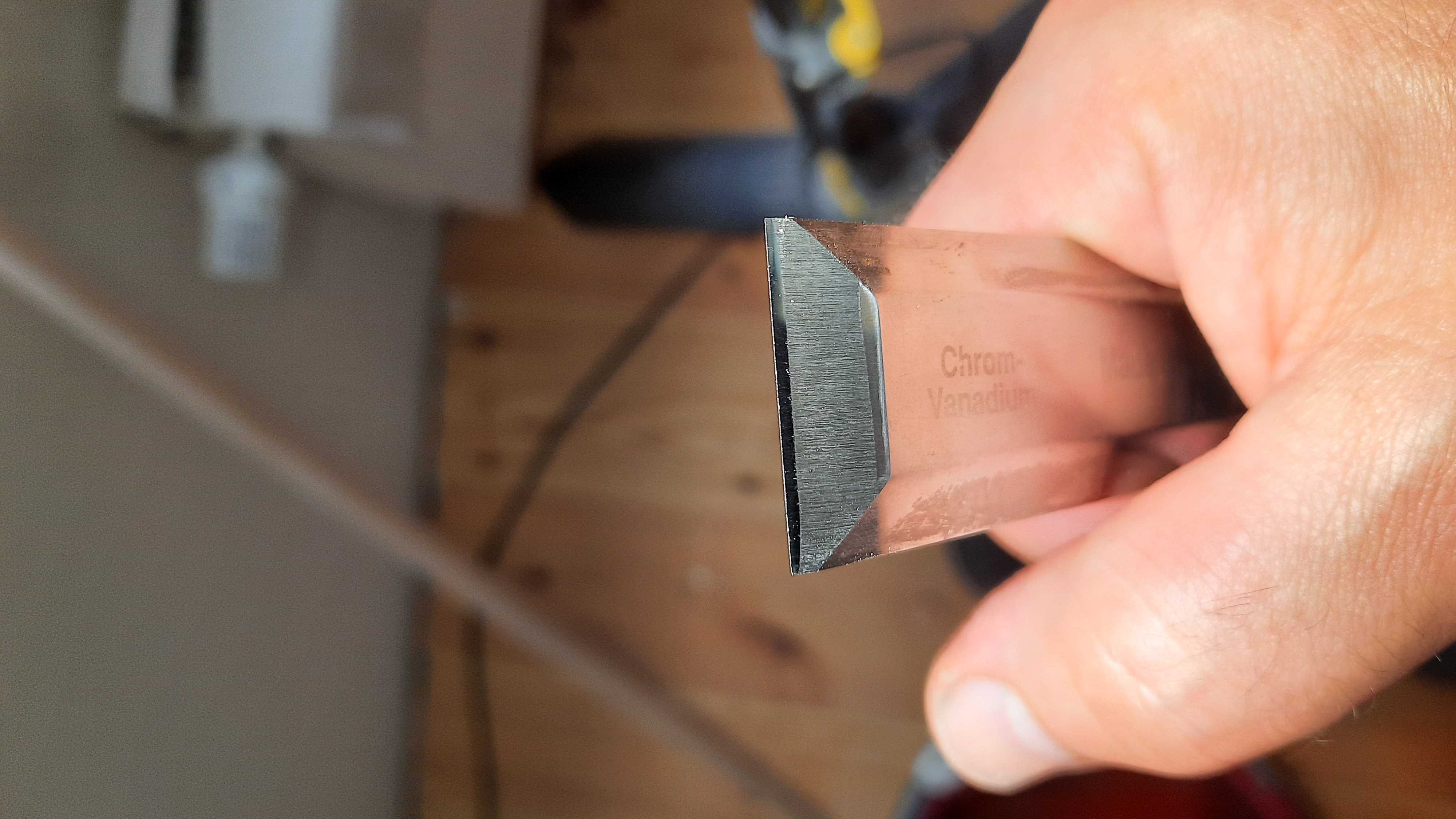

Zum Beispiel ein Stemmeisen:
Dieses hier ist eine Weile seiner Arbeit in Eichenholz nachgegangen.
Die Unschärfe zeigt sich als feine leicht gepunktete Linie auf der Schneide:
Wenn man das Bild schön vergrößert, sieht es sehr unscharf aus. Ist es aber nicht. Ich würde sagen: Ein bisschen Stemmen ginge noch.
Grüße, Christof.

Hallo Christof,
Danke für die Bilder. Mit dem Licht sieht man die Schneide wirklich sehr exakt.
