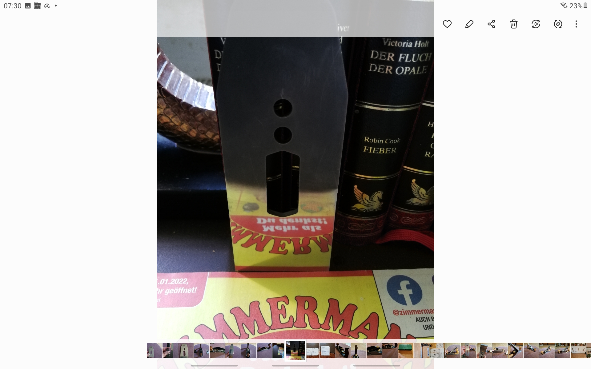

Vielen Dank. Eine Lupe und Mikrofasen habe ich bisher nicht benutzt. Ich habe schon überlegt, ob Leder oder Mikromesh die Schneide
verrunden könnten. Dazu passt dann aber nicht, dass auf harten Wassersteinen der gleiche Effekt auftritt. Was mir jedoch optisch aufgefallen
ist, dass die 10000er Steine wieder Kratzer nach dem 7000er Papier erzeugen, obwohl ich peinlich an die Kornverschleppung denke. Ich hatte
noch etwas 3M Lapping Film zuhause in 3 Mikron, 2 Mikron, 1 Mikron und 0.3 Mikron. Gleicher Effekt.
Zusammengefasst kann ich sagen, dass jede Körnung oberhalb der 7000er Papier die Schärfe zusammenbrechen lässt, nur bei PM V11 an zwei
verschiedenen Eisen. Solange ich auf dem Matador Papier bin, bilden sich polierte Fase, polierte Spiegelseite und Schärfe bei weitem schneller
aus, als bei allen Wassersteinen, was mich angesichts bei Marken wie Naniwa sehr wundert. Als Unterlage für das Papier verwende ich die Granitplatte.
Gerne würde ich testen, was bei Matador oberhalb 7000 passiert, aber das gibt es nicht. So schnell wie das Matador den PM V11 poliert würde ich
mir den Poliereffekt bei einem 200 Euro Stein vorstellen.
Die im angehängten Bild erreichte Politur ist auf der Fase genauso, erzeugt bei Schleifen bis P7000 und hat bei meinen SK 4 Stählen immer zur Rasurschärfe und spiegelglatten Holzoberflächen geführt.
Viele Grüße Matthias
