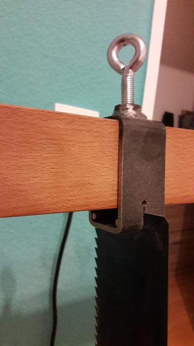

Die Beschläge habe ich auch von Gerd.
Es ist ein Vierkantprofil. Der Drahtbogen geht durch zwei Bohrungen im Sägeblatt und fixiert so das Blatt im Schlitz des Profils. Die Ringschraube spannt das Blatt. Mit entsprechender Ausstattung kann man sowas bestimmt sehr einfach selbst machen. Aber ich habe die ganzen erforderlichen Gerätschaften nicht.

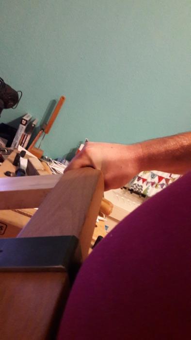

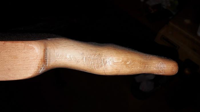

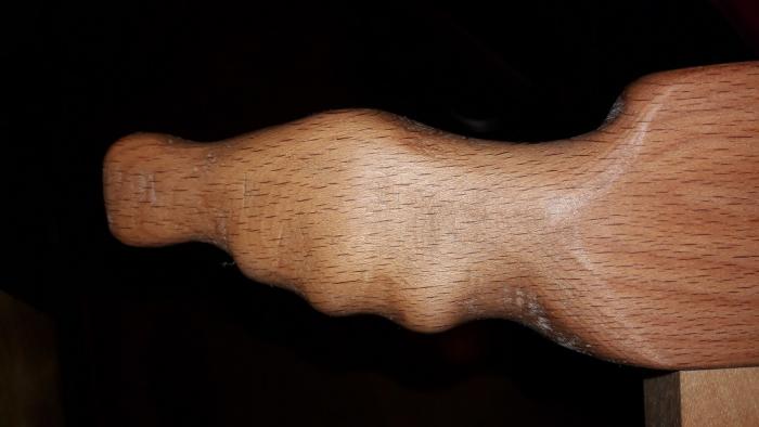

Wie Du Dir den perfekten Griff vorstellst, habe ich ehrlich gesagt nicht verstanden. Da wäre ein Foto / Zeichnung vielleicht hilfreich, evtl. auch in deinem Faden.
Hier nochmal Details von meinen Griffen
von oben
von hinten
mit Hand ;)
Ich habe mir lange Gedanken gemacht und immer wieder Griffvarianten trocken exerziert. Eine volle Pronation fand ich auch nicht gut, deshalb fallen bei mir die Griffe um ca. 10° nach außen ab. Für diese Handstellung spricht, dass man, sobald man etwas schweres Schieben muss natürlicherweise immer so eine Handhaltung einnimmt (natürlich eher mit der flachen Hand als mit der Faust). So kann man anatomisch die meiste Kraft umsetzen. Auch bei ziehenden Bewegungen ist die Haltung vorteilhaft (Bsp. Rudern) Dass die Mittelstellung (Handrücken nach außen) ebenfalls bequem sein kann, bezweifel ich jedoch nicht.
Die hintere Wölbung schmiegt sich in die Höhlung der Hand zwischen Daumenballen und "kleinen-Fingerballen?" (Meine Physiotherapeutin ist leider schon im Bett) sodass ich keine Druckstellen verspühre.
Sicher ist mein Griff nicht der Weisheit letzter Schluss, aber da ich in im Enstehungsprozess ständig angepasst habe, finde ich ihn jetzt richtig bequem.

Nur so eine Überlegung:
Wäre es nicht ergonomisch besser, die Griffe senkrecht anzubringen oder ggf. in einem Winkel von ca. 15° zur Senkrechten nach außen?
- Elle und Speiche wären dann gerade, der Druck des Oberarms/Bizeps käme dann gerade durch und nicht schräg.
- Wenn man dann den Daumen hoch stellt, kann dieser noch etwas Druck aufbauen, weil der Hebel (Handbreite + Daumen) länger ist als die flache Hand/Handdicke.

Hallo Ernst,
ich habe für diese allgemeinen Gedanken jetzt in MarkusBs Faden gepostet. Leider kann ich Deinen Vorschlag ohne Skizze oder Foto nicht nachvollziehen, vielleicht kannst Du da noch was einstellen?
Meiner Meinung nach spielt weder die Muskulatur des Daumens noch M. biceps brachii eine entscheidende Rolle beim Sägen. Der Bizeps ist von den Medien völlig überbewertet und ein (auch in trainiertem Zustand) verhältnismäßig schwacher Muskel. Noch nicht einmal bei der reinen Armbeugung leistet er die Hauptarbeit. Die wichtigsten Beteiligten Muskeln im Schulter- und Ellenbogengelenk sind (neben vielen anderen) M. pectoralis maj. (Brust) und M. triceps brachii (Armstrecker) beim Schieben, sowie M. latissimus dorsi (breiter Rückenmuskel) und M. trapezius (Trapezmuskel) beim Ziehen. Je nach Sägetechnik kann die Hauptarbeit aber auch die Rumpfmuskulatur übernehmen. Man schaue sich Ruderer an - die bewegen auch nicht nur die Arme ...
In der Stellung mit Ellenbogen leicht nach außen arbeitet der Brustmuskel biomechanisch in einem günstigeren Winkel als mit Armen nah am Körper. Jedoch ... Grau ist alle Theorie und ich lasse mich gerne vom Gegenteil überzeugen.

Zum Griff:
Schau dir mal das Bild an, das Friedrich von mir eingestellt hat.
Die Handflächen sind senkrecht (bei dir waagerecht), man sieht keine Griffe mehr, die aber da sind.
Als guten Griff stelle ich mir ungefähr so was vor wie es die Rollstuhlfahrer haben, die mit einer Kurbel über eine Kette ein Vorderrad antreiben, nur nicht gelenkig gelagert.
Natürlich ist das sehr subjektiv, da muss jeder seinen eigenen Griff finden.

Hallo Johannes, vereinfacht gesagt: Griffe wie bei einer Raubank, in Längsrichtung auf Quer- und Längsholme aufgebracht, hinten bündig mit dem Querholm. Entweder ober aufgesetzt mit ca. 15° nach innen geneigt. Oder unten drunter gesetzt mit ca. 15° nach außen geneigt. Also ähnlich wie bei einem Fuchsschwanz mit Lämmerzungengriff, nur dass du eben statt 1 nun 2 Griffe hast, einen links und einen rechts. Beim Fuchsschwanz steht der Griff ja auch senkrecht und nicht waagerecht aus Gründen der Ergonomie.

Hallo Ernst,
wenn ich Dich richtig verstanden habe, sind wir uns insofern einig, dass die Griffe weder genau horizontal noch genau vertikal sein sollten sondern im Winkelbereich dazwischen, oder? Beziehen wir uns auf den Querträger als Ebene, so habe ich 10° Du (90°-15°) 75° gewählt. Das ist mit Sicherheit nicht identisch geht aber in eine ähnliche Richtung. Ich möchte nochmal betonen, dass ich den annähernd vertikalen Griff nicht ungeeignet erachte - nur den annähernd horizontalen besser. Wer jedoch mit dem anderen besser klarkommt - nur zu! Es gibt keinen Grund aus theoretischen Erwägungen ein unbequemes Werkzeug zu bauen. Ich habe wie gesagt viel herumprobiert und wollte anfangs sogar die Säge mit vertikalem Griff führen. Aber noch vielem Probieren und Studieren hat mich die horizontale mehr überzeugt.
Für Raubank und Fuchsschwanz bin ich mit Dir einer Meinung. Nur, das ist ein etwas anderer Lastfall. Beide Werkzeuge werden einarmig "geschoben". Um das auf die Körpermitte bezogene Drehmoment gering zu halten, senkt man in diesem Fall Ellenbogen, um den Abstand zur Körpermitte gering zu halten. In dieser Haltung wäre in der Tat das Ellen-Speichengelenk für einen horizontalen Griff zu verdreht. Bei der Klobsäge habe ich aber eine symmetrische Kraftverteilung auf beide Arme. Deshalb und auch weil beide Armbewegungen gekoppelt sind, ist auch ein horizontaler Griff physiologisch sinnvoll.
