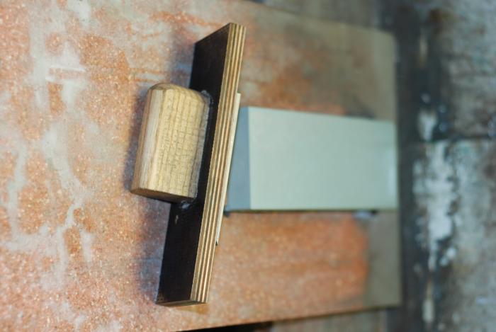

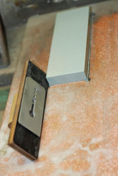

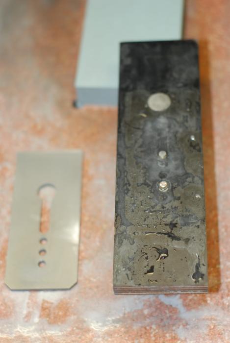

Hallo Ansgar,
ich mache mir für einige Hobeleisen Hilfsklötze.
Die bestehen aus z.B. Siebdruckplattenresten in die ein Magnet und Stifte eingeleimt werden und haben einen einfachen Holzgriff.
Mit diesen Klötzen kann man viel Druck beim Abrichten ausüben.
Steine verwende ich in folgender Reihenfolge: 200er, 400er, 800er, 1000er und 6000er.
Wichtig ist des ständige Abrichten, besonders der groben Steine, die werden schnell uneben.
Gerd.

Re: Mein Hilfsklotz
Moin Gerd,
interessante Methode. Wie stark und groß sollte den der Magnet sein?
Danke
- Beiträge: 592
Magnet für Hilfsklotz
ich nehme Neodym Magnete 15 D x 3 mm. Mit Epoxy eingeklebt.
Gerd

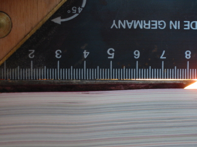

So, ich habe mir endlich einen Foto organisieren können, um ein paar Bilder aufzunehmen. Hier sieht man das betreffende Hobeleisen, so wie es im Moment aussieht, der Spalt hat eine Dicke von 0,3 mm, gemessen mit einer Fühlerlehre. Meine Stechbeitel sehen ähnlich aus, allerdings sind es bei denen vorne an der Klinge 0,15 mm. Ich würde an dieser Stelle gleich mal fragen, was die Community so für Erfahrungen mit gut funktionierenden Schrupp-Steinen gemacht hat? Wenn der Shapton 120er nicht die beste Wahl für das Planen von Spiegelseiten ist, welche Steine funktionieren denn dann besser?

Re: Schnelleres Verfahren zum Planen der Spiegelse *MIT BILD*
Hallo Ihr beiden:
Bei dem Hobeleisen ist also alles soweit ok, wenn ich nur die Vorderen 30 mm plane? Das ist praktisch, doch wie ist es mit diesem Stechbeitel hier?
Der Spalt auf dem Bild ist etwa 200 mu breit. So wie ich die Diskussion verstanden habe, ist es für einen Stechbeitel schon wichtiger, dass die Spiegelseite plan und parallel zur Unterseite ist.
Unabhängig davon wäre es für mich immernoch praktisch zu wissen, welche Steine andere Leute zum Plan-Schruppen verwenden, wenn es mein Shapton nicht tut. Habt ihr da irgendwelche Empfehlungen?
Ansgar
- Beiträge: 1160
Hallo Ansgar,
Da würde ich mir keine Sorgen machen. Du hast nach der Schneide eine (meiner Meinung nach) ausreichend lange, ebene Fläche.
Von dem was weiter hinten passiert, solltest du beim stemmen nichts merken.
