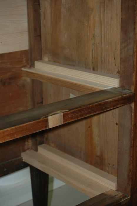

Hallo Heiko,
Mich würde das Ergebnis deiner Bemühungen sehr interessieren, da auch ich mal einen Bullnose (Anant) hatte und mir nicht vorstellen kann, dass es damit besser geht als mit einem Stemmeisen.
Mit dem Bullnose (Veritas) konnte ich das eingesetzte Holz auf das Niveau der Traverse herunterhobeln. Der Bullnose ist nicht ganz so leicht zu handhaben (eingraben), allerdings
bin ich mit ihm besser zurecht gekommen als mit meinen Kurzstemmeisen.
VG,
Oliver

wenn ich doe Proportionen nicht vollkommen falsch einschätze handelt es sich ja nur um eine kleine Fläche, (Klötzchen) das zu einer vorhandenen Fläche bündig abgenommen werden soll. Da wäre mein erster Gedanke ein breites Stemmeisen zu nehmen und damit das Klötzchen bündig abzustechen.
Das ist eigtl. der gängige Weg solche Ergänzungen auf das umliegende Niveau zu bringen. Ein SCHARFES breites Stecheisen mit ziehendem Schnitt geführt ist hier das Richtige. Oftmals ist es gar nicht erforderlich, die ausgelaufene Traferse zu ergänzen, da man es eh nicht sieht wenn die Schublade drin ist. Man muß dann die ausgelaufene Laufleiste ein wenig höher aufleimen wie auf dem Bild zu sehen

Hallo Rolf,
Die Kurzbeitel mit denen es Oliver probiert hat, sind wohl für diese Arbeit auch nicht wirklich gut geeignet.
Da kann ich schon nachvollziehen daß er mit dem Bullnose besser dran war. Und es hat ja auch mit einem meiner Meinung nach recht ansehnlichen Ergebnis funktioniert.
Ideal wäre meiner Meinung nach hier ein Stufenbeitel gewesen, den man mit der Spiegelseite flach auflegen kann. Aber den hatte er anscheinend nicht in die engere Wahl gezogen.
Vielleicht äußert er sich ja noch dazu ob es dafür einen Grund gab.

Ich habe mich auf den Bullnose konzentriert, weil ich ihn für spätere, geplante Arbeiten sowieso benötige.
Sicher funktioniert ein passend dimensioniertes Stemmeisen (Stufenbeitel) genauso gut oder besser.
