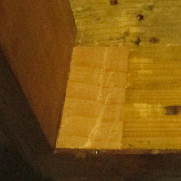

Oliver K
Beiträge: 150
Registriert: Di 19. Aug 2014, 11:31
Re: Clifton 3110 o. Veritas - BILD *MIT BILD*
Beitrag von Oliver K »
den Zollstock habe ich vergessen :^/
Ich hatte versucht mit einem Grundhobel das eingesetzte Stück zu nivellieren - ging aber nicht so gut (vermutlich weil ich in Faserrichtung gehobelt mußte).
Ich tendiere zum Veritas Bullnose - um später mit dem großen (oder mittleren?) Veritas Simshobel nachzuziehen.
VG,Oliver
Heiko Rech
Beiträge: 2715
Beitrag von Heiko Rech »
Hallo Oliver,
wenn ich doe Proportionen nicht vollkommen falsch einschätze handelt es sich ja nur um eine kleine Fläche, (Klötzchen) das zu einer vorhandenen Fläche bündig abgenommen werden soll. Da wäre mein erster Gedanke ein breites Stemmeisen zu nehmen und damit das Klötzchen bündig abzustechen.
Heiko
Beiträge: 5695
Hallo Oliver, die Frage, ob der große Veritas zwischen die Leisten passt, lässt sich so nicht benatworten. Aber in der Tat scheint mir das auch ein Stechbeitelproblem zu sein, und keins, um 200 in Hobel zu investieren. Der Juuma Simshobe kann das auch.
(Die andere Rückfrage ist auch noch offen.....)
Beiträge: 1160
Bullnose
[In Antwort auf #138663]
Hallo Oliver,
So wie sich mir das Bild darstellt, würde ich Heiko zustimmen und zuerst mit dem Stechbeitel das überflüssige Material abnehmen. Ideal wäre evtl. so ein gekröpfter.
Danach könnte man das ganze allenfalls noch mit dem Bullnose oder Clifton ohne Vorderteile nachbearbeiten. Ein Simshobel wird an der Stelle wohl kaum sonderlich sinnvoll sein.
Mit dem Veritas Grundhobel kann man, wenn man das Messer nach außen montiert, meines Wissens auch bis in die Ecke arbeiten, das wäre vielleicht auch noch eine Möglichkeit.
Im schlimmsten Fall könnte man die Stelle vielleicht auch einfach überschleifen.

Hallo Heiko,
ich besitze nur ein Set der kurzen Stemmeisen von MHG - durch den dicken Griff kann ich nur von der Front her arbeiten und leider sind die Stemmeisen zu kurz (auch beim schräg Aufgesetzen).
VG,Oliver

[In Antwort auf #138665]
das mit dem 'zwischen die Leisten passen' versteh' ich nicht. Das eingesetzte Holzstück muß bündig mit der im Bild nach Rechts laufenden Leiste/Traverse angepaßt werden.
Welche Frage war nach offen?
