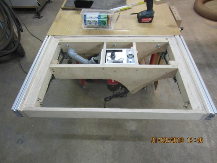

Foto 1: Der Rahmen mit eingebautem Fräsmotor, jedoch ohne Tischplatte.

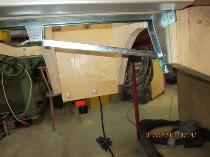

Foto 2: Hier sieht man die untere Absaugung. Späne werden oberhalb des Fräsmotors in einer ziemlich dichten Kiste abgesaugt. Der unter Boden der Kiste fährt mit dem Fräsmotor rauf oder runter. Großer Vorteil: Der Fräsmotor läuft im sauberen Bereich. Das sollte seiner Lebensdauer zugute kommne.

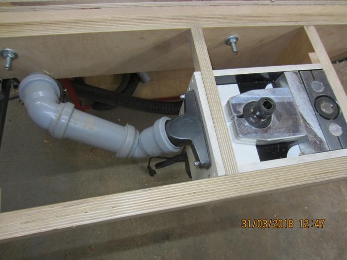

Foto 3: Hier sieht man die Höhenverstellung. Ein Zählwerk ist auch integriert sowie eine Feststellung. Der Handknauf zum drehen wird noch durch ein Handrad ersetzt. Dann sollte das für's Erste ganz gut g(dr)ehen. Uwe hat mich noch auf die Idee gebracht, wie die Verstellung auch von oben gehen kann. Aber da müßte dann ein Metaller ran.

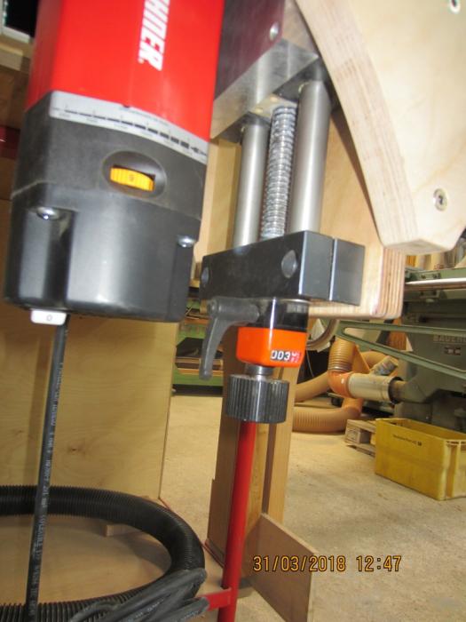

Foto 4: Die Klappkonsolen sind wirklich stabil.

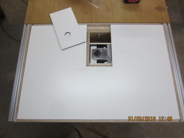

Foto 5: Mit aufgelegter HPL-Tischplatte, noch ohne Einlegeteil.
