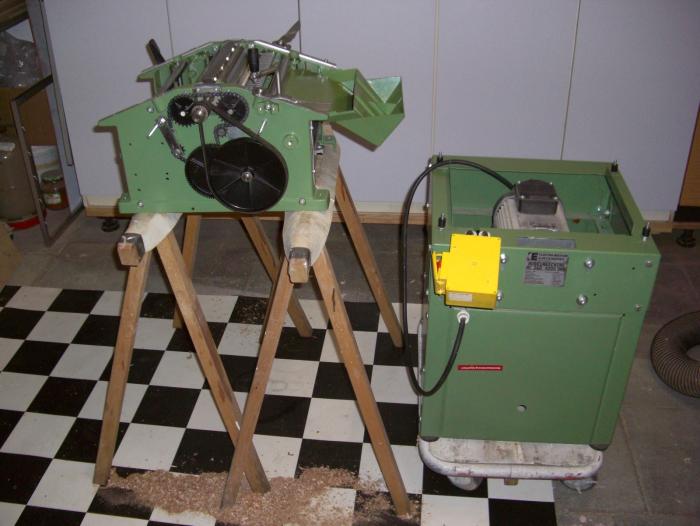

ich will es versuchen zu erklären. Hoffentlich drücke ich mich nicht wieder missverständlich aus.

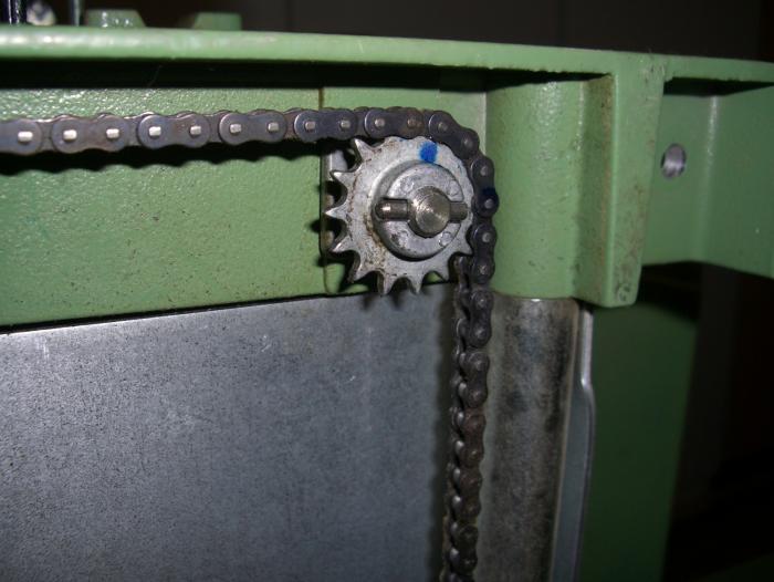

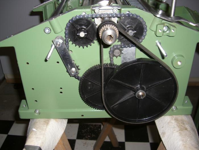

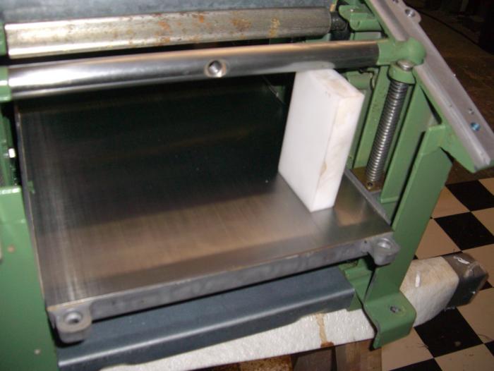

Zum Messen habe ich ein Stück Hartholz und eine Fühlerblattlehre genommen.
Gemessen habe ich zwischen Hobelwelle und Dickentisch. Metabo gibt zwar an, man soll außen an den Querrohren messen, aber die waren bei meiner nicht parallel zur Hobelwelle.
Zum Justieren, habe ich die Hobeleinheit von Untergestell und Motor getrennt, so lässt sie sich alleine heben und auf nen Tisch legen.
Verstellt wird der Dickentisch, durch gezieltes verdrehen der vier Spindeln.
Diese werden über eine Kette angetrieben. Die Mimik ist von unten zugänglich.
Die Kette muss gelockert werden, sodass sich einzelne Spindeln verdrehen lassen, ohne das die anderen sich mit drehen.
Zur Sicherheit, die original Stellung der Spindeln markieren und immer nur um einen Zahn verstellen (seitenweise) und danach prüfen, nicht dass man dabei durcheinander kommt.
Der Tisch muss nicht nur quer parallel zur Hobelwelle stehen sondern auch längs in Durchlassrichtung parallel stehen.
Längs habe ich genau wie oben geschrieben geprüft, aber nicht an der Hobelwelle (geht ja auch nicht), sondern an den beiden Querrohren. Eine Seite an dem ersten Rohr messen und dann mit dem anderen Rohr vergleichen. Der Abstand der Rohre zum Tisch muss gleich sein. Das gleiche dann mit der anderen Seite.
Am besten bevor man anfängt zu schrauben, schon mal überprüfen.
Hat man alles soweit justiert und geprüft, die Kette wieder spannen, drauf achten, dass sich nicht einzelne Spindeln verdrehen und den Tisch komplett hoch und runter kurbeln und schauen, ob das noch leichtgängig geht. Die Maschine wieder zusammen setzen und probehobeln. Wenn alles stimmt ist gut, wenn nicht nochmal von vorne.
Liest sich komplizierter als es ist. Am besten in ner ruhigen Minute sich die Maschine zur Brust nehmen und sich die Mechanik anschauen. Eigentlich ist es selbsterklärend. Die HC260 ist auch sehr einfach aufgebaut.
Wichtig ist halt, dass man nicht durcheinander kommt mit dem Verstellen der Spindeln und der Tisch hinterher völlig schief in der Maschine hängt.
Falls noch Fragen sind, einfach melden.

Michael, vielen Dank für die Infos.
So habe ich mir das vorgestellt. Allerdings hatte ich die Hoffnung, dass es noch irgendwo Justierschrauben gibt. Gleichzeitig hatte ich Bedenken, dass man die Einstellung des Dickentisches eher verschlimmbessert, wenn man die Spindeln einzeln verstellt. Aber wenn es bei Dir funktioniert hat, wird es bei mir wohl auch gehen. Ein bischen Zeit wird wohl bis dahin noch ins Land gehen, aber vor dem nächsten Massivholzprojekt muss das sein!
Du schreibst: "Metabo gibt an..." Hast Du dazu etwa eine Anleitung von Metabo?
Grüße, Hanno
Re: Messereinstellung und Messerandruckschienen
verschlimmbessern ist möglich. Daher markieren und immer nur wenig verstellen. Dann verliert man auch nicht den Überblick.

Heute habe ich meine HC 260 gesäubert und eingestellt wie Du es beschrieben hast.
Super Sache!!!
Auf den zentel genau der Dicken.
vielen Dank für die tollen Ratschläge
