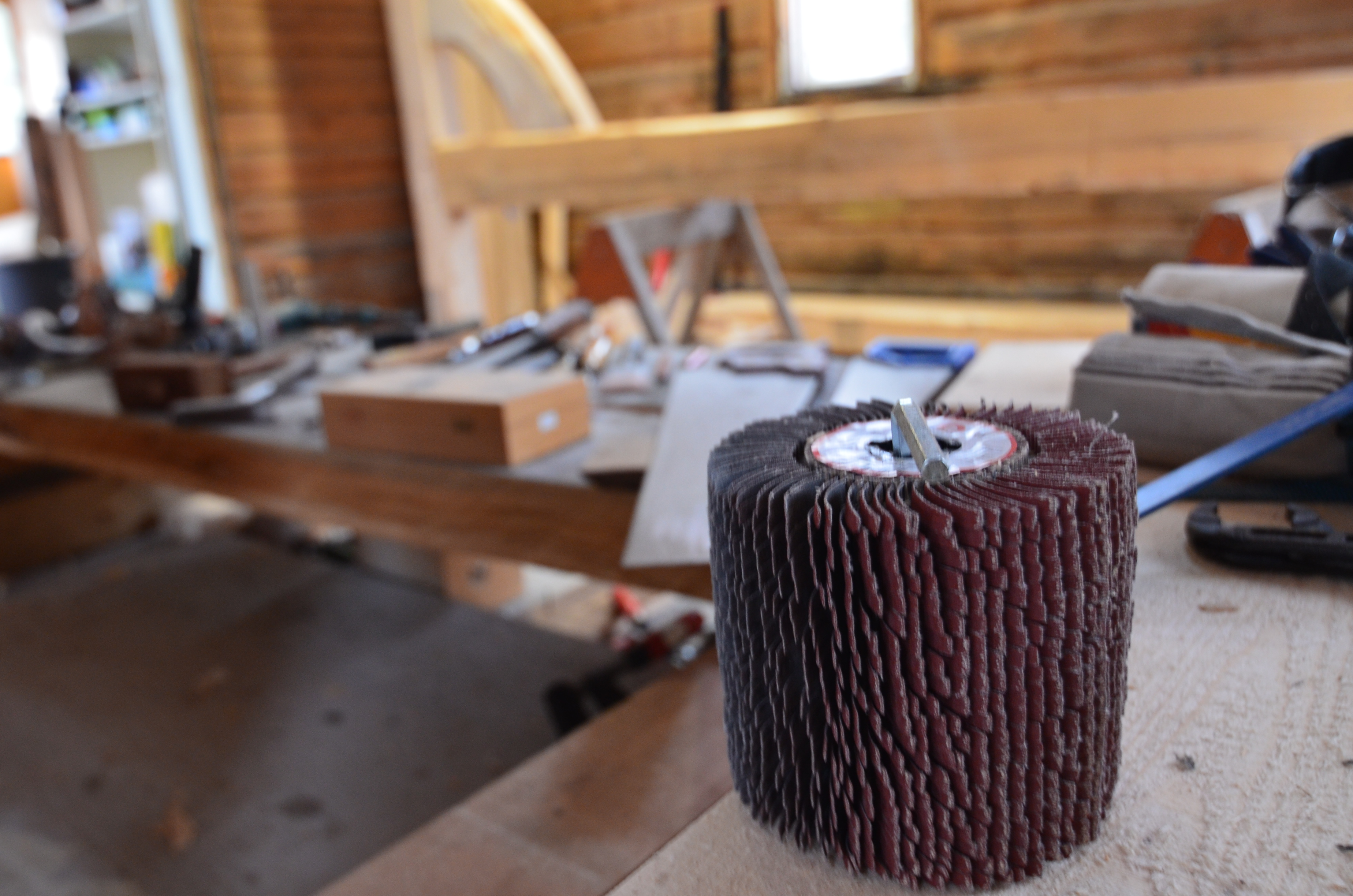

Hei Max,
ich häng einfach mal ein Foto mir drann, das sagt mehr als viele Worte.
Dateianhänge
Das Teil heisst Schleifmop oder Scrubby Rad, wenn ich es jetzt nicht durcheinander bringe.

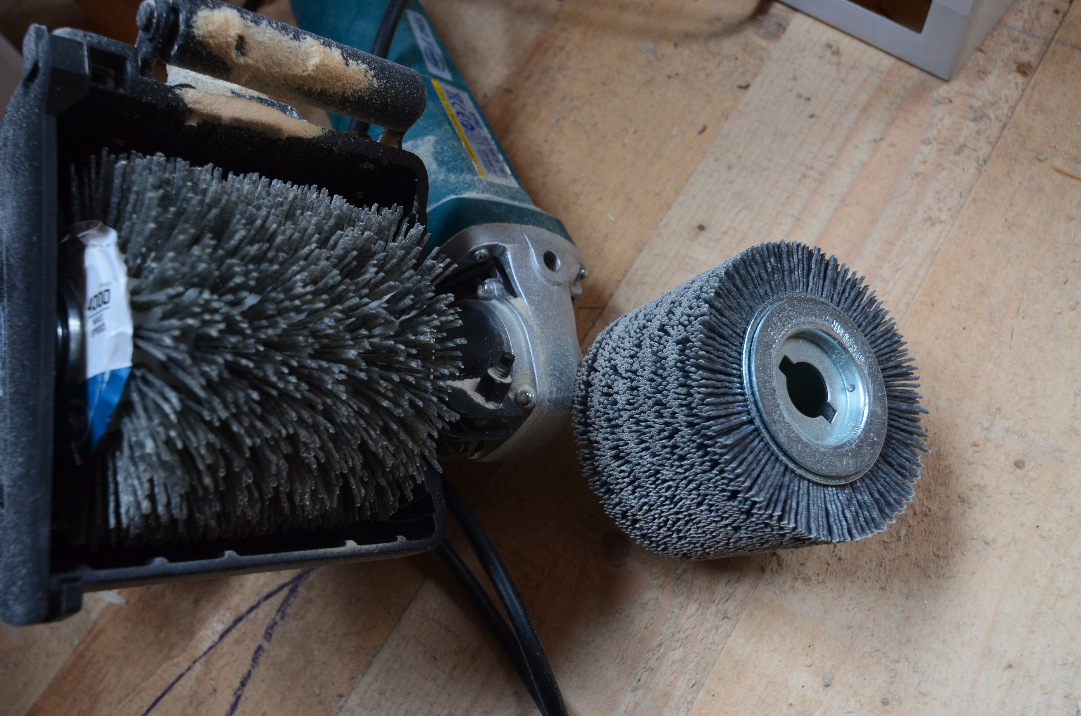

Hier noch zum Vergleich die Nylonbürsten - die mit dem Eisenkern scheinen mir bedeutend besser (die von Pferd und Eibenstock sehen ähnlich aus, auch damals die Festobürsten). Da knicken die Borsten nicht um und reissen somit auch nicht ab, so jedenfalls meine bisherige Erfahrung. Die deutlich höhere Anzahl an Borsten ist wohl auch nicht unbedingt ein Nachteil.

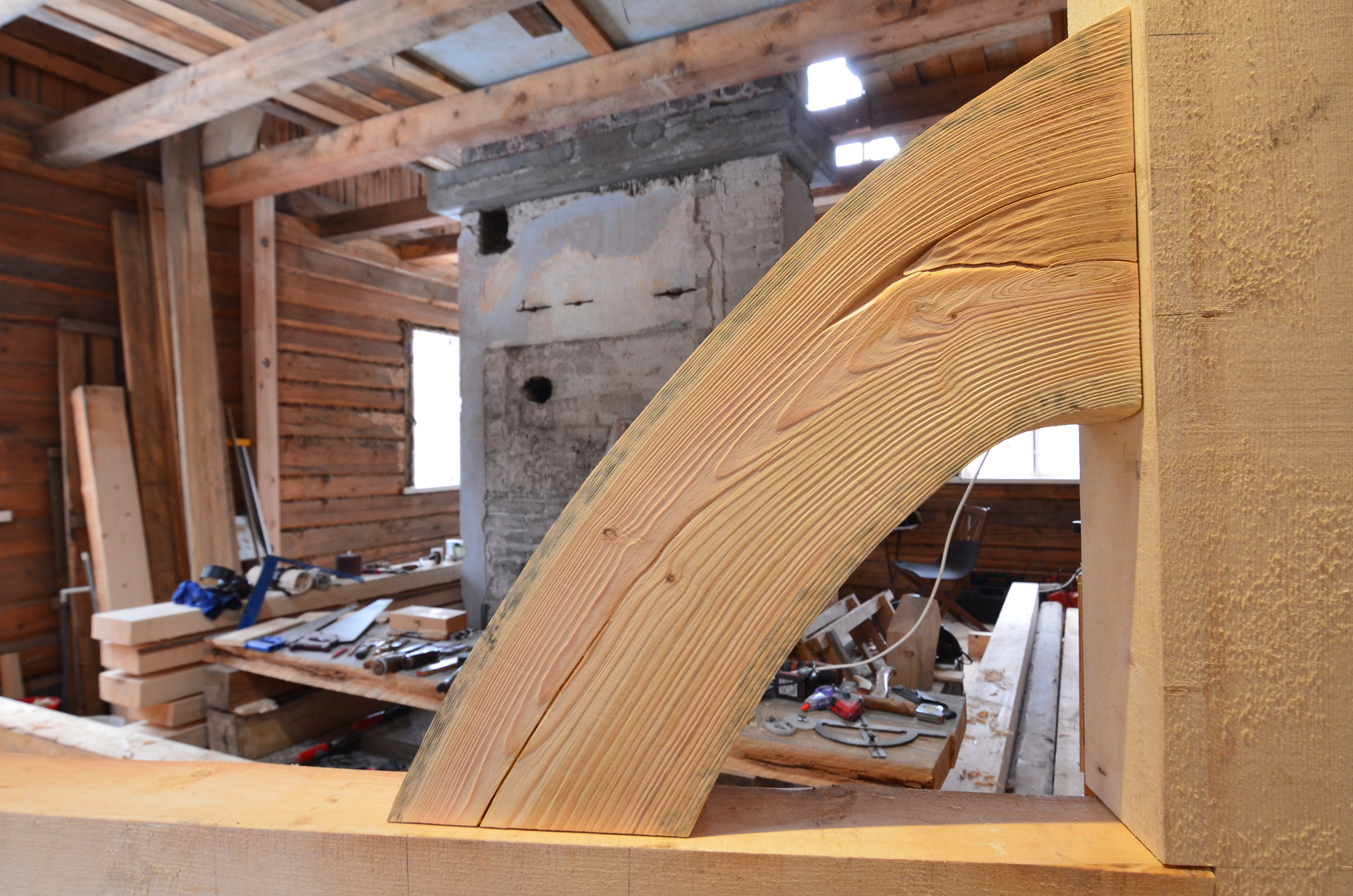

Das Ergebnis (nur das Kopfband ist gebürstet)
Mit dem Scrubby folge ich in einem solchen Fall eher den Jahresringen als der Holzmaserung Hoffentlich bietet Eisenblätter irgendwann auch eines mit Korn 180 o.ä. an. Aber für diese Balken ist 120 vielleicht auch fein genug.
