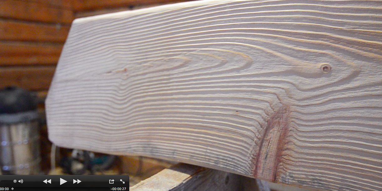

Auf dem Foto ist der jetzige Zustand zu sehen. Es ist noch recht grob und um Äste herum ist eigentlich noch nicht wirklich etwas passiert.
Das möchte ich gerne noch etwas feiner hinbekommen. Habe es mit einem Nylon Aufsatz für die Bohrmaschine und von Hand mit Vliess / Stahlwolle versucht. Geht, scheint aber verbesserungsfähig zu sein.

die genannten Produkte (Flextrim, Ecoflex) sollten für Deinen Zweck ganz gut funktionieren. Wenn Du nur die Längsstruktur verfeinern magst, dann solltest Du auch zu genau in diese Richtung arbeiten: die Zylinderbürste gelangt recht gut in längliche Vertiefungen.
Ich habe auch sehr lange gesucht, weil das natürlich ein Nischenprodukt ist. Industriell wird mit diesem Prinzip aber schon lange gearbeitet, auch im (Lack)Zwischenschliff.
Eine Stirnbürste besitze ich nicht und kann deshalb dazu auch keine fundierten Erfahrungen mitteilen. Allerdings würde ich aus Erfahrung mit dem Entgratteller heraus mutmaßen, dass Du damit recht effektiv abstehende Splitter und ähnliches loswirst. Durch die Bewegung auch quer zur Faser werden die entsprechend durchtrennt. In die Tiefe wirst Du aber besser mit der ausschließlichen Längsbewegung kommen.
Die Äste könnten auch in Zukunft Handarbeit bleiben. Eventuell bringt der Längsschliff mit der Zylinderbürste aber auch bereits einiges. Das muss man ausprobieren.

Die Nylonbürsten sind hervorragend! Verglichen mit den Original made in China Bürsten sind viel mehr Borsten dran und diese sind viel besser in der Walze befestigt. Bisher ist noch keine Borste abgebrochen, was mir mit den originalen Bürsten schon nach ein paar Minuten Arbeit passiert ist. Und vom Preis her sind die Eisenblätter kaum teurer, vielleicht sogar ein par Euronen günstiger. Auch von der Abnutzung her scheinen sie sehr langlebig zu sein.
Der Schleifmop funktioniert für den Feinschliff ziemlich gut. Schade, dass es ihn nur in 120 Körnung gibt. Ein 180er dazu wäre nützlich.
Etwas mit der Drehzahl herumspielen und nicht nur mit der Faser, sondern die Maschine ca. 30 ° dazu drehen hilft. So bekomme ich fast alle Streifen von den Nylonbürsten raus.
Zum Schluss noch von Hand mit Schleifvlies oder Stahlwolle drüber und ich bin mit dem Ergebnis ganz zufrieden.
