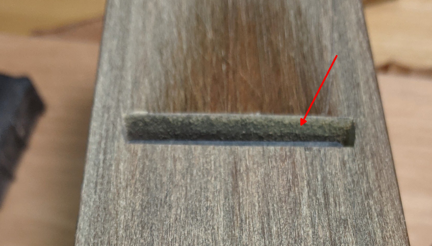

Was dein Eisen angeht, so ist das leider noch weit davon entfernt gut zu sein. Bei dieser Spiegelseite kannst du den Spanstaucher gar nicht so gut anpassen, dass kein Holz zwischen die beiden kommen kann. Dazu kommt, und das ist eigentlich noch schlimmer, dass bei einer solchen Spiegelseite die Schneide gar nicht richtig scharf werden kann.
Ich hatte weiter oben die Holzfläche im Hobelmaul erwähnt. Auf deinem Bild kann man nicht erkennen ob da nur Staub ist oder ob das so rauh lackiert ist? Ich habe diese Fläche mal im Bild mit dem Pfeil markiert. Ich bin der Meinung, dass das Holz hier auch glatt sein sollte.

Rattern ist weg. Das was du mit dem Pfeil markiert hast ist Schleifstaub, der dürfte beim Pockholz etwas ölig sein.
Ich habe die "Südwand" (also die Fläche die du mit dem Pfeil markiert hast) des Hobelkastens übrigends mit einem Float in eine Ebene gebracht, aber noch nicht poliert. So wie es ausgeliefert wird ist da eine Kante am Übergang vom Pockholz zur Buche...
