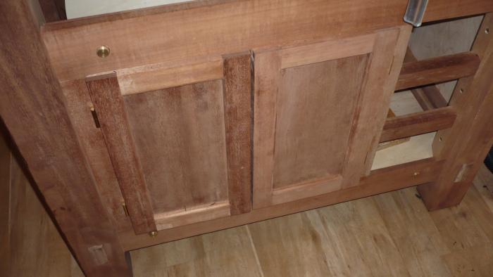

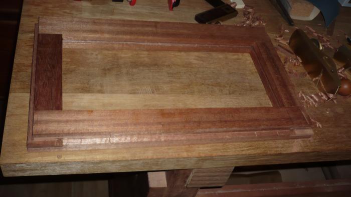

Die Leiste (jetzt ca.5 x 4cm)habe ich mittlerweile ausgetauscht und die Türe passt jetzt.
hier ein paar Fotos.

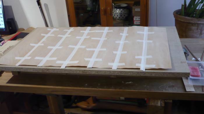

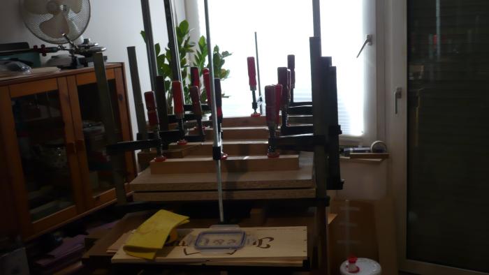

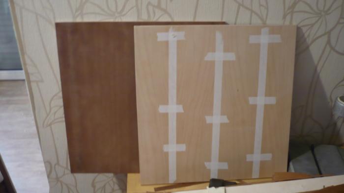

tatsächlich handelt es sich um 6mm Birke-Multiplex das von vorne mit Mahagoni und von innen mit Ahorn furniert ist.
Die Furniere habe ich von Justus, leider konnte ich mich noch nicht mit ihm treffen um mich entsprechend zu bedanken!

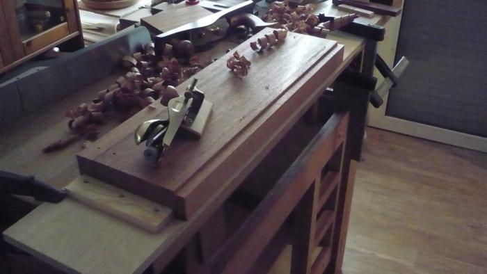

auf den folgenden Fotos siehst Du wie und womit ich die Seitenteile meiner Hobelbank in spe furniert habe. Mit den Türen bin ich genau so verfahren, habe aber keine extra Fotos gemacht.

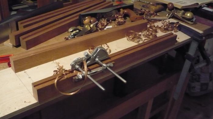

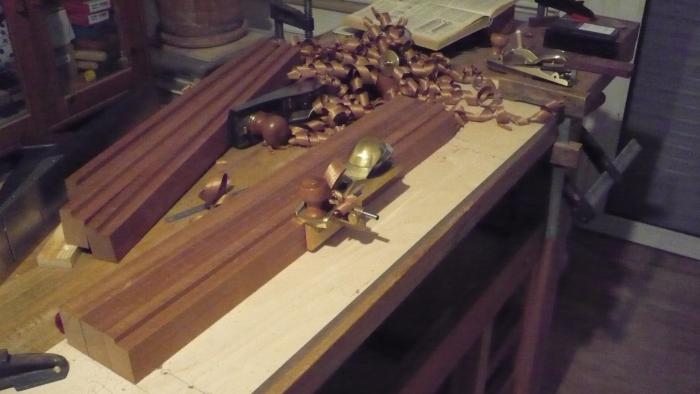

Die 3 Außen - Falze pro Türe habe ich vor dem verleimen in die einzelnen Rahmenstücke gehobelt, und nein, ich habe keine Falz für die Füllung sondern eine durchgehende 6mm Nut eingearbeitet. Die Füllungen wurden lose eingelegt nachdem ich die Ahornseiten an den Rändern um die beiden Furnierstärken mit dem Falzhobel reduziert hatte.
Die Nuten der Querstücke war jetzt natürlich von den Seiten sichtbar. Hier habe ich mir kleine, leicht keilförmige Passstücke gefertigt und diese mit Leim und sehr leichten Hammerschlägen eingeschlagen. Nach dem antrocknen abgestochen und mit Stosslade und Hobel verputzt.
Das steht so natürlich nicht im Fachbuch aber funktioniert hervorragend.
Auf die komplizierteren Verbindungen lass ich mich ein wenn (...) meine Bank mal irgendwann fertig ist.
die Fritsche - Eisen muß ich hier nochmal erwähnen, alle 8, 11mm tiefen Nuten sind trotz sehr starker Spanabnahme absolut sauber und das 6er Eisen schneidet immer noch wie frisch geschärft!

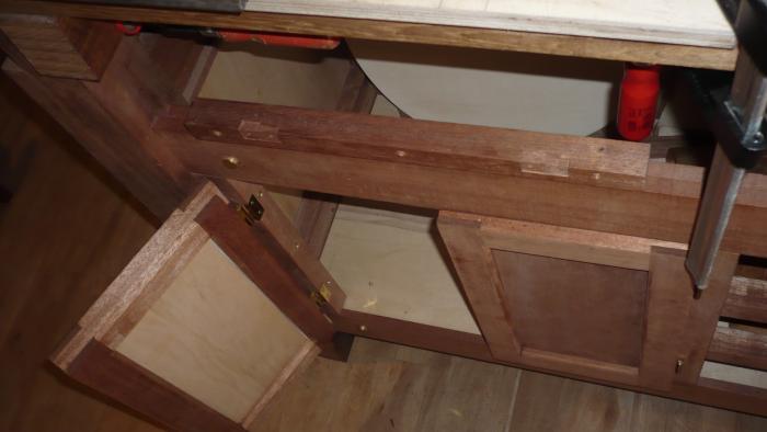

Hier die beiden Fotos die es oben nicht geschafft haben.
Die neue Rahmenleiste, weiter oben erkennt man die alte.
und die geschlossenen Türen. Der Spalt ist zwar immer noch etwas groß aber mit 4,5mm überschaubar. Eine Staubleiste ist sowieso geplant..

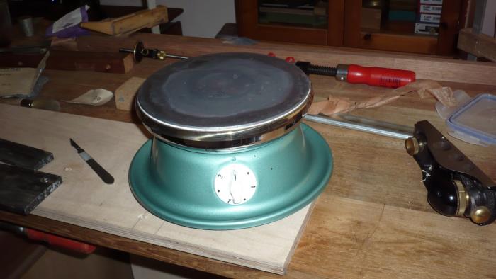

es gibt spezielle Furnierleime von verschiedenen Herstellern. Leider ist meine Platz und Lagerkapazität sehr eingeschränkt so das ich darauf verzichte. Leim kochen kommt für mich ebenfalls noch nicht in Frage. Von daher nehme ich einen transparent austrocknenden, wasserfesten Universalleim, die besten Erfahrungen habe ich bis jetzt mit Soudal Pro 30D gemacht.
(ich habe hier im Forum mal eine Art Vergleichstest für die gängigen Leime gelesen, da schnitt der Soudal 30D am besten ab, leider finde ich den Link nicht)
Bei dem Ahornfurnier gab es damit übehaupt keine Probleme, das Mahagoni dagegen hatte einige Stellen an denen der Leim durchschlug. Diese Stellen wurden vollständig durch das aufgetragene Hartwachs kaschiert.
Für den Fall das ich irgendwann mal Knochenleim o.ä. herstellen möchte, ich habe bis Heute Null Erfahrung damit, habe ich mir mal von einem Brocki in Zürich die auf dem Foto zu sehende Herdplatte aus den 50er Jahren mitgebracht. Die erste Schalterstufe hält in einem 1/2 Litergefäß Wasser warm, bringt es aber nicht zum kochen.
Damit werde ich dann ein wenig herumexperimentieren.

Knochenleim habe ich noch nicht probiert, allerdings Versuche mit Gelatine gemacht im Baby Flaschenwärmer.
Funktioniert sehr gut für ca.250ml
