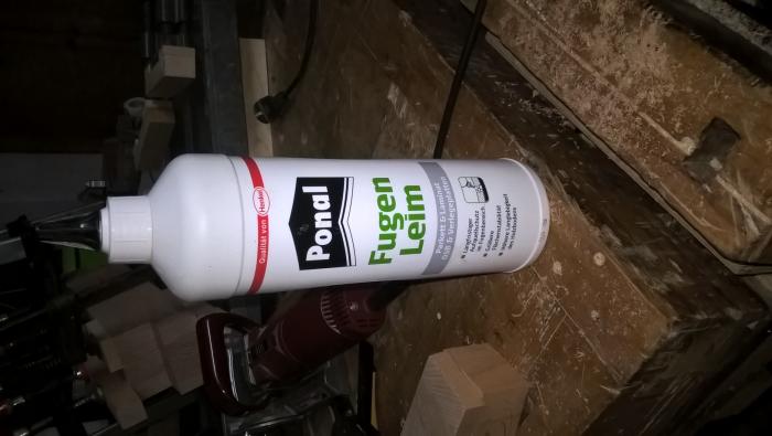

Ich habe mich für Titebond III entschieden, auch wenn ich eigentlich glaube, dass mein Fugenleim ausreichend wäre.
Zum einen bin ich da auf der sicheren Seite, zum anderen lerne ich mal einen neuen Leim kennen.
Und die 10€ machen den Kohl auch nicht fett.
Dieter ist übrigens der günstigste Anbieter, den ich fand.
@Wolfgang
Ich schau noch mal nach, ob mein Fugenleim wirklich D3 ist, ich meine eigentlich nicht.
Deine Pulle sieht auch etwas anders aus meine, glaube ich...
Beiträge: 1270
Re: Leim für eine Hobelbank *MIT BILD*
[In Antwort auf #145191]
Moin Wolfgang,
du hattest Recht, es ist wasserfester D3 Leim.
Hätte man bei dem Namen auch vermuten können...
Tja, jetzt ist der Titebond schon bestellt und auch bezahlt.
Das nennt man wohl Lehrgeld zahlen.
