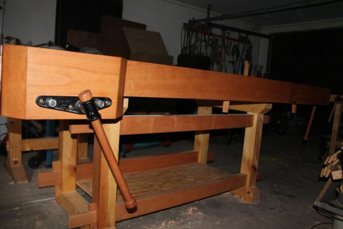

2 Jahre gesägt, gehobelt und geleimt. Jetzt ist sie endlich fertig. Meine Hobelbank.

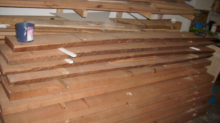

Das Holz, getrocknete Buche habe ich mir von einem Sägewerk geholt. Pollmeier vom Händler hätte in der Menge wohl mehr gekostet. So aber konnte ich ausgiebig schärfen und hobeln. Dann waren da noch ein paar Kanthölzer aus Kiefer und Fichte, Reststücke, die ich auch noch verwenden wollte.

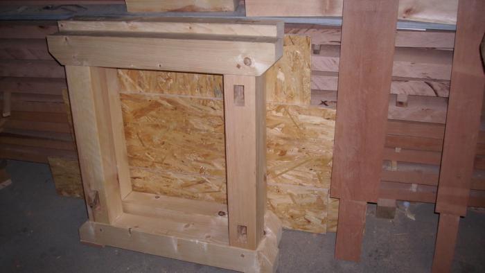

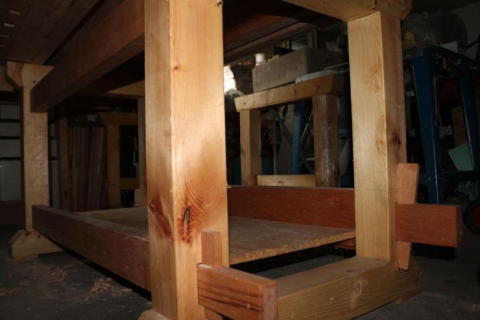

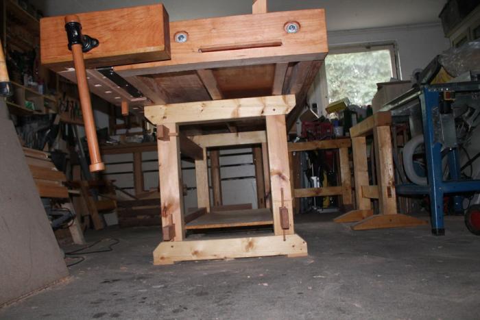

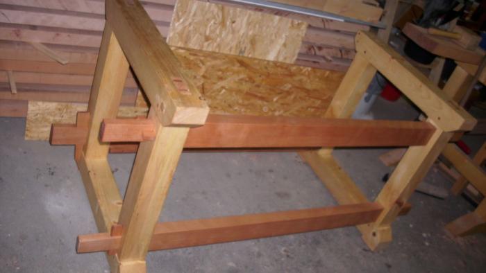

1. Bau des Gestells
2. Bau der Bankplatte
In der Fachliteratur liest man oft, wenn man eine Hobelbank bauen will, braucht man eine Hobelbank. Ich dachte, das Problem ist gelöst. Für wenig Geld (119 €) habe ich mir vor Jahren eine in einem Baumarkt gekauft und hatte dann die Illusion eine Bank zu besitzen. Sie verdient den Namen nicht. Abgesehen von der geringen Länge (1,40 m) wackelt sie und so war es nicht möglich, auf ihr die Schwingen aus Buche für das Hobelbankgestell abzurichten. Bei dem Versuch dies zu tun, bin ich mit ihr und dem Werkstück durch meine Garage marschiert, weil sie zu leicht ist. Das Hobeln der Beine aus Kiefer und Fichte ging noch recht gut, aber bei den Bucheschwingen war Schluß. Also habe ich meine massiven Unterstellböcke aus Kiefer (Anregung aus dem Werkbankbuch) genommen, eine relativ gerade Buchenbohle aufgespannt und fertig war die provisorische Hobelbank. Die Böcke habe ich in Vorbereitung des Hobelbankbaus gebaut, um das Abrichten und Zapfen zu üben. Außerdem war das Holz dafür von einem anderen Projekt übriggeblieben. Die provisorische Konstruktion hatte zumindest die Masse, um Bucheteile abzurichten und auszuhobeln. Sie hatte noch einen anderen Effekt, auf den ich weiter hinten eingehen werde.

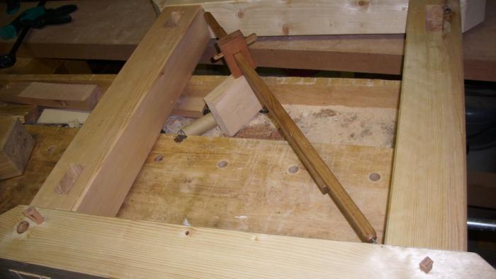

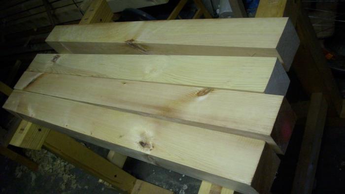

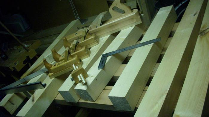

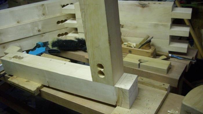

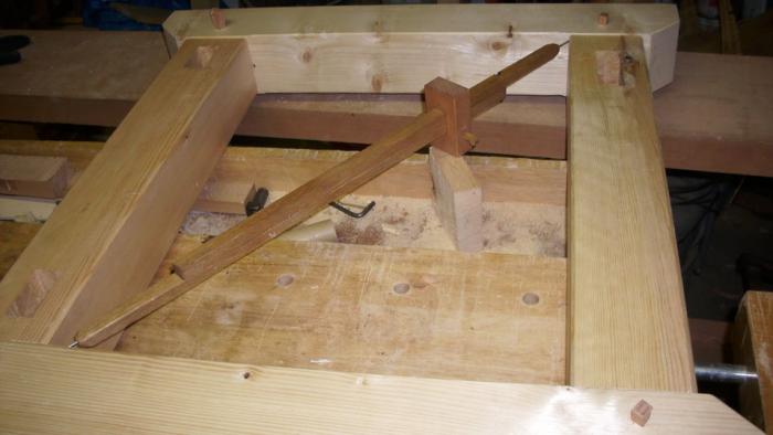

Zurück zum Gestell. Wie erwähnt bestehen die Rahmen aus Kiefer und Fichte 10 x 10 cm. Ja, ihr werdet einwänden, daß das nicht das richtige Material für eine Hobelbankbasis ist, aber die Stücke waren nun mal da und wenn das Gestell einmal wacklig werden sollte, kann ich immer noch ein anderes bauen. Ich habe 3 Bucheschwingen mit Keilverbindungen in die Gestellrahmen eingebaut. Die breiteste Schwinge ist 20 cm hoch und die Zapfen sind 30 cm lang. Zum Zusägen der Zapfen habe ich eine Rahmensäge gebaut. Sie hat sich recht wacker geschlagen. Aber durch die Spannungen in der Buche mußte ich den Sägespalt immer mit Keilen offen halten.

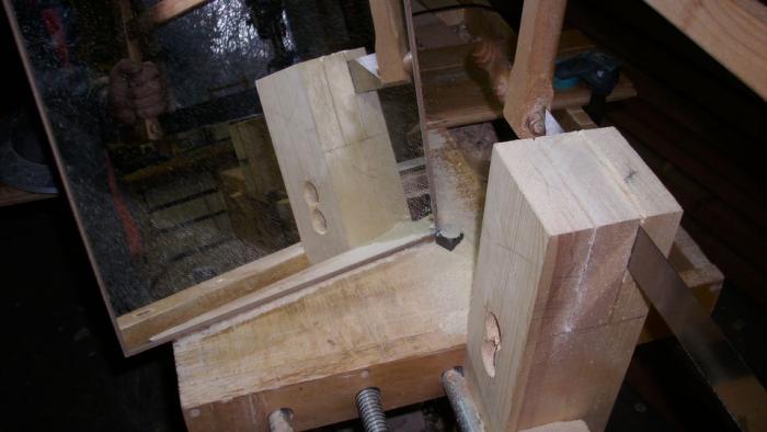

Apropro Spannungen. Drei Arbeiten habe ich, wie erwähnt mit Maschinen ausgeführt. So auch das Auftrennen der Buchebohlen. Ursprünglich wollte ich das auch per Hand machen. Nach den ersten Versuchen habe ich dann doch die Tischkreissäge genutzt. Am Ende wären über 90 m Längsschnitte in 5,5 cm Buche erforderlich gewesen – nee. Diese Bohlen waren ca. 2.20 m lang und schwer. Hier habe ich gelernt, welche Spannungen in getrockneter Buche enthalten sind. Ich hoffte, daß ich hinsichtlich des Holzes keine Fehlinvestition gemacht hatte, denn wenn das Holz sich weiterhin so widerspenstig verhalten würde, wurde mir Himmelangst, um der Auswirkungen auf die fertige Bank. Das Auftrennen war für die Maschine schon grenzwertig. Oft hat der Thermoschalter ausgelöst und eine Pause erzwungen.

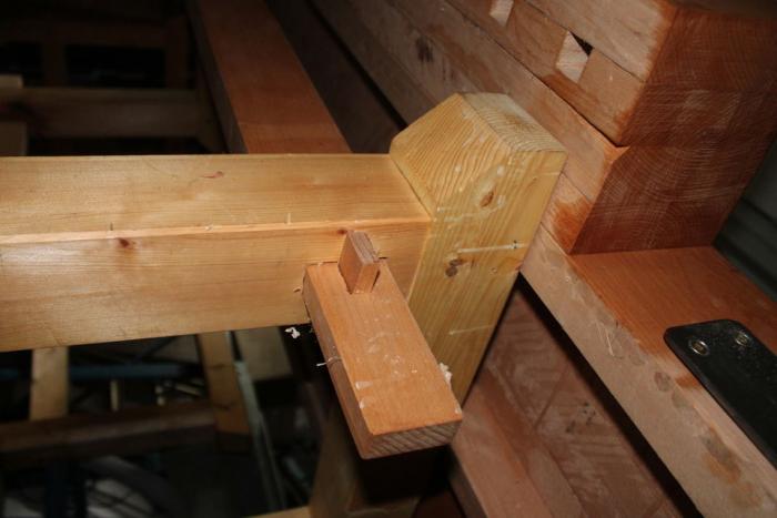

Die Gestellrahmen habe ich mit durchgehenden Zapfen versehen, mit einem Holznagel zusammengezogen, verklebt und noch verkeilt. Sie sind bombenfest. Für die Schwingen verwendete ich Zapfen mit Keilverbindungen. Ich besaß noch keine Lochbeitel, die diese Arbeiten wesentlich vereinfacht hätten. Die Verbindungen sind mindestens genauso fest, als wenn ich die üblichen und vor allem schneller herzustellenden Schraubverbindungen gewählt hätte. Schließlich wollte ich auch meine Fertigkeiten weiterentwickeln. Trotz der Diskussionen im Forum über Weichholz als Material für eine Hobelbankbasis, bin ich bis jetzt angenehm überrascht von der Stabilität meiner Konstruktion. Die Bank steht jetzt 2 Jahre und ich mußte noch nichts nachspannen.
Vorn sind am Gestell zwei 9 cm breite Schwingen eingesetzt. Hier wollte ich einen Bankknecht a la Shaker einbauen. Das habe ich verworfen, denn wenn ich einen brauchen sollte, baue ich eine separaten.

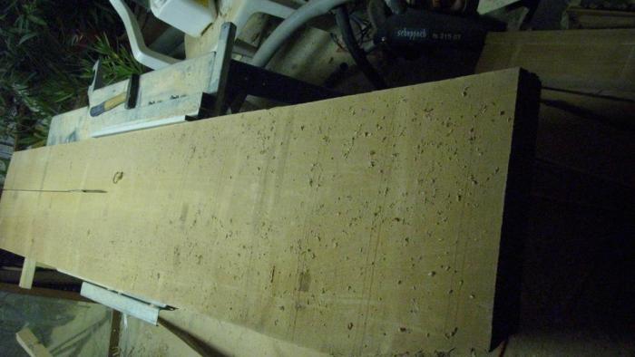

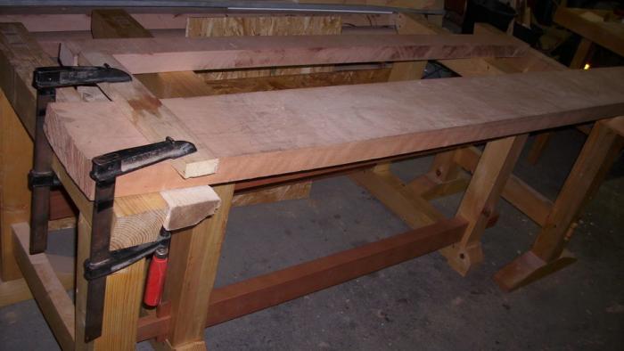

Als das Gestell fertig war, habe ich es unter meine Arbeitsbock-Werkbank gestellt und begann mit dem Bau der Bankplatte. Sie besteht im Wesentlichen aus 3 Segmenten, der Bankhakenleiste, der Mittelplatte und einer Endplatte.

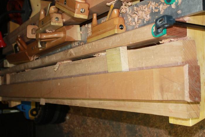

Ich habe mit dem Mittelstück begonnen. Die Segmente habe ich so wie von Rolf Richard beschrieben aus Buchelamellen gebaut, die zusammengeklebt wurden. Weil ich aber Bohlenware gekauft hatte, mußte ich die Lamellen einzeln abrichten, auf Dicke hobeln und das alles per Hand. Diese Lamellen waren bei weitem nicht gerade und es hat viel Kraft, Ausdauer und Demut erfordert, alles fürs Verleimen in Form zu bringen. Die Lamellen waren vor dem Verleimen ca. 10 cm hoch und zwischen 4 und 5 cm breit. Je nachdem wie krumm die sägerauhen Stücke waren. Nach dem Zusammenleimen der Lamellen habe ich die Platte dann grob abgerichtet.
Als der Mittelteil der Platte fertig war, konnte ich die Bohle, die bis jetzt meine Hauptarbeitsfläche war, von den Böcken nehmen und auftrennen. Das Mittelteil war quasi eine japanische Werkbank und ich dachte ernsthaft daran, das Projekt abzubrechen, denn die Arbeitsmöglichkeiten waren schon fast zu gut, um wahr zu sein, zumindest im Vergleich zu dem, was ich bis dahin gewohnt war. Jedoch gefiel mir der Hobelstop mit der aufgespannten Leiste nicht und ich besaß die Zangenmechaniken. Es mußte weitergehen!

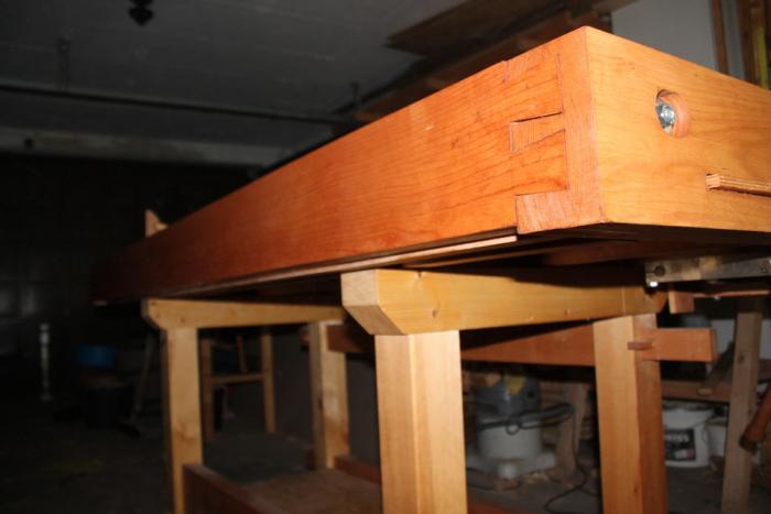

Als nächstes war dann die Endplatte dran. Ursprünglich wollte ich die ganze Bankplatte klassisch bauen. Ich wollte immer eine Beilage haben. Was mich an der Beilage meiner Baumarktbank gestört hat war, daß sich darin Staub sammelt, den man über die Rampe ausfegen muß. Später entschied ich mich für geteilte, herausnehmbare Beiladenböden.

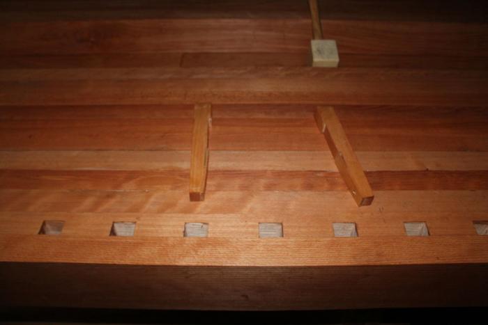

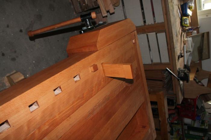

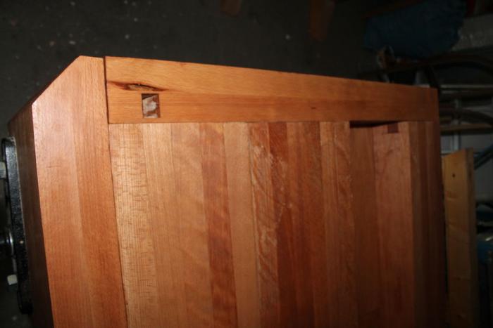

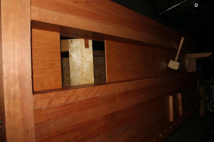

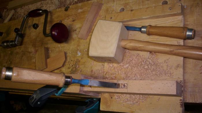

Jetzt war die Bankhakenleiste an der Reihe. Die meisten bohren dann 20 mm Löcher und verwenden runde Bankhaken. Ich nicht. Ich wollte rechteckige Bankhaken haben. Natürlich aus Holz. Das schützt die Werkzeuge. In Anlehnung an Frank Klausz habe ich im Bereich der Vorderzange noch eine zusätzlichen Hobelstop eingebaut, den ich aber sehr selten nutze. Die Bankhakenlöcher sollten möglichst dicht zusammen stehen, um unnötige Kurbelei mit der Hinterzange zu vermeiden. Ich habe bei meinem Baumarktbänkchen mehr an der Hinter- als an der Vorderzange gearbeitet. Bei meiner 15 cm hohen Bankhakenleiste konnte ich kein statisches Problem für diese Entscheidung erkennen. Deswegen diese Überlegung. Die Bankhakenlöcher und der Hobelstop haben eine Neigung von 4° zur Hinterzange hin, sind 3 x 4,5 cm im Querschnitt und mit der Absetzsäge eingesägt, ausgestemmt und mit dem Grundhobel ausgehobelt worden. Die Neigung der eckigen Bankhakenlöcher ist m.E. ein Vorteil gegenüber den runden oder besser den mit 90° gebohrten Bankhakenlöchern. Hier werden die Werkstücke noch ein wenig verkeilt, was neben dem horizontalen Druck, den die Hinterzange ausübt zusätzlichen Halt bewirkt. Die Bankhakenleiste besteht aus 4 Lamellen und ist insgesamt ca. 1,80 m lang und 18 cm breit.
Als die Bankhakenleiste fertig war, habe ich am Mittelteil noch zwei 15 cm hohe Lamellen angeleimt, die selbstverständlich vorher abgerichtet wurden. Eine dieser Lamellen wurde dann mit der Bankhakenleiste verleimt und trägt die Hinterzangenmechanik. Die andere sollte die Beilagenböden halten. Ich habe hin und herüberlegt, ob ich die Beiladenböden auf angeschraubten Leisten auflegen oder lange Nuten als Laufflächen einbringen soll. Ich wählte den aufwändigeren Weg mit den Nuten. Ja die Beiladenböden sollen in einer Nut liegen und zum Rausschieben sein. Wegen dieser Funktion und den Spannungen im Buchenholz, die ein Verwerfen der Platte bewirken könnten entschied ich mich, die Seitenteile ebenfalls aufzudoppeln.

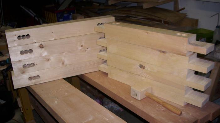

So erhielten die Seitenteile Langlöcher für die Beiladenbodenelemente und Nuten 3 x 3 cm für lose Federn, um den Plattenelementen das Arbeiten zu ermöglichen und das Verwerfen der Platte zu behindern. Die Plattenelemente und die Seitenteile sind durch verdeckte Schwalbenschwanzverbindungen miteinander verbunden und nicht verleimt. So ist es möglich, die Bank zu zerlegen. Die 18 cm starke Bankhakenleiste erhielt einen 9 cm starken Zinken, der aber durchgehend ist und das linke Seitenteil aufnimmt. Das letzte Bankhakenloch geht durch diese Verbindung hindurch und wurde nach der Montage der Platte vorgebohrt und mit einem Stechbeitel fertiggestellt. Ihr seht, daß ich im Bereich der Vorderzange keine weiteren Bankhakenlöcher eingebaut habe. Die werden an der Stelle nicht gebraucht, weil die Hinterzange länger ist als der Vorderzangenbereich breit ist. Damit können alle Werkstücke von minimalen bis zur maximalen Spannweite lückenlos aufgespannt werden. Zur Verbindung der Plattenelemente verwendete ich zwei M-16-Gewindestangen mit Karosseriescheiben und Muttern. Als die Platte montiert war, traten einige Mängel zutage, mit denen ich aber leben kann. Nicht alles paßte lückenlos ineinander, obwohl ich immer und immer wieder gemessen und probiert habe. Das bei jeder einzelnen Verbindung. Bei diesen Dimensionen macht die Abweichung von wenigen Zehntel Millimetern nachher schon was aus und Buchenholz von über 5 cm läßt sich nicht leicht bändigen. So steht der hintere Plattenteil 1 bis 2 Millimeter über die Plattenseitenteile hinaus.
Egal, jetzt konnte ich die Arbeitsplatte auf das eigentliche Gestell ablegen.

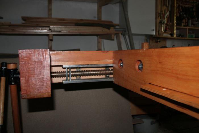

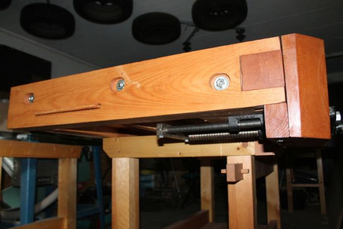

Danach habe ich die Vorderzangenbacke aus zwei miteinander verleimten Buchenplatten gebaut und die Vorderzangenmechanik angebracht. Obwohl ich die Löcher für die Schlüsselschrauben vorgebohrt habe, ist einer Schraube beim Eindrehen der Kopf abgeschert, aber die Zange hält trotzdem. Jetzt war endlich eine Spannvorrichtung an der Platte und ich konnte die Vorderzange zum Bau der Hinterzange nutzen. Das war wieder ein Aha-Erlebnis.

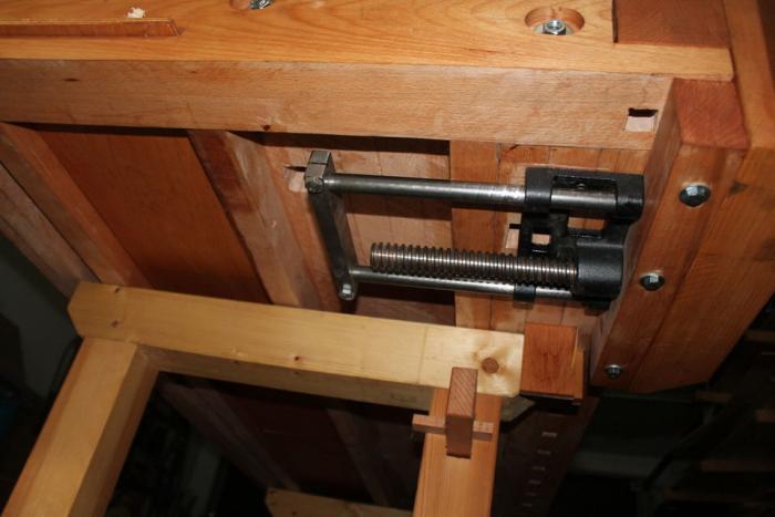

Die Hinterzange wurde in Anlehnung an die Einbauanleitung von René B auf Dieters Internetseite (http://www.feinewerkzeuge.de/G300650b.html) gebaut. Auch Dir, lieber René möchte ich an dieser Stelle danken. Die Hinterzange enthält ebenfalls um 4° allerdings zur Bankhakenleiste geneigte Löcher. Die Hinterzange ist L-förmig. Warum das so ist weiß ich nicht, aber ich habe es so gemacht, weil die meisten Zangen diese Form haben und ich konnte nochmal eine verdeckte Schwalbenschwanzverbindung bauen. Die massive Stahlbauweise der Hinterzangenmechanik läßt die Zange problemlos gleiten. Ich konnte bisher kein Verkanten bemerken, was eine Stabilisierung durch eine Laufleistenkonstruktion überflüssig macht.

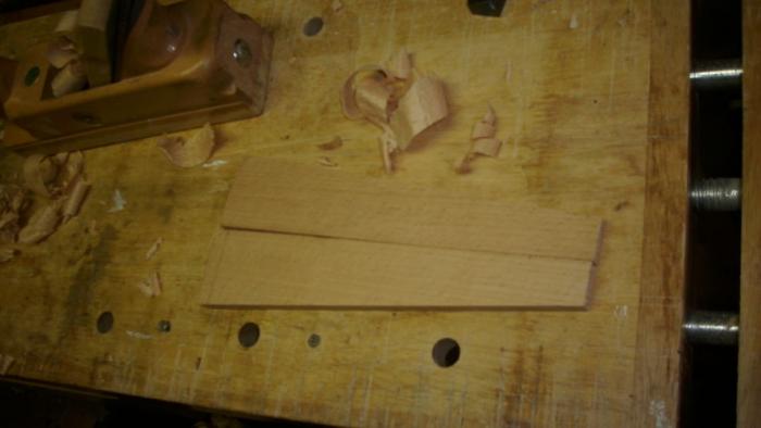

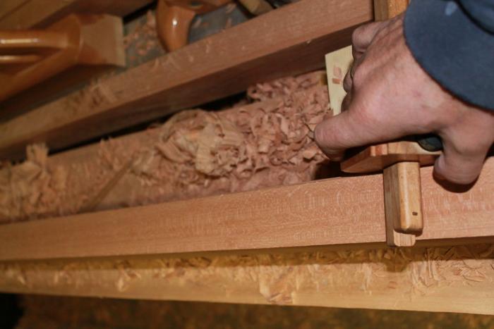

Nachdem die Hinterzange fertig und montiert war, begann ich mit dem Abrichten. Dafür setzte ich den Schrupphobel, den Schlichthobel und meine Kurzrauhbank ein, die mittlerweile mein Lieblingshobel wurde. Obwohl ich auf eine fachgerechte Verleimung der einzelnen Lamellen geachtet habe, haben sich einzelne Lamellen beim Anpressen etwas verschoben. Dadurch waren einige zusätzliche Schrupphobelgänge erforderlich. Ich wollte es mit der Ästhetik auch nicht übertreiben, denn eine Hobelbank ist eine Hobelbank. Es sind noch ein paar Ausrisse und tiefere Leimfugen zu sehen, die mich aber nicht weiter stören, Wenn ich diese noch raushobeln sollte, gehen 2 mm Plattenstärke verloren, aber wie gesagt, diese Unebenheiten stören mich (noch) nicht. Für mich ist die Platte eben genug.
Bisher habe ich die Platte nicht auf dem Gestell befestigt. Sie liegt wie angeschweißt. Auch das Hobeln großer Buchenstücke beeindruckt die Bank nicht.

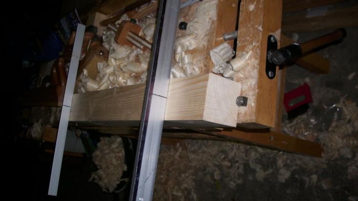

Auf die Arbeitsböcke, legte ich hinter die „Arbeitsbohle“ eine Alurichtlatte zur Prüfung der Werkstücke, auf die ich auch mein Werkzeug ablegte. Die Richtlatte wurde zur Beilade. Das war bequem, weil sie nicht so weit hinten lag. Lag sie z.B. hinten, war es nicht mehr so bequem.

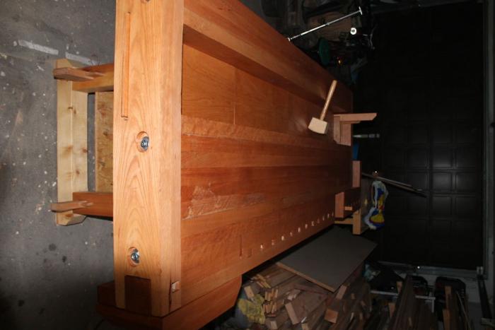

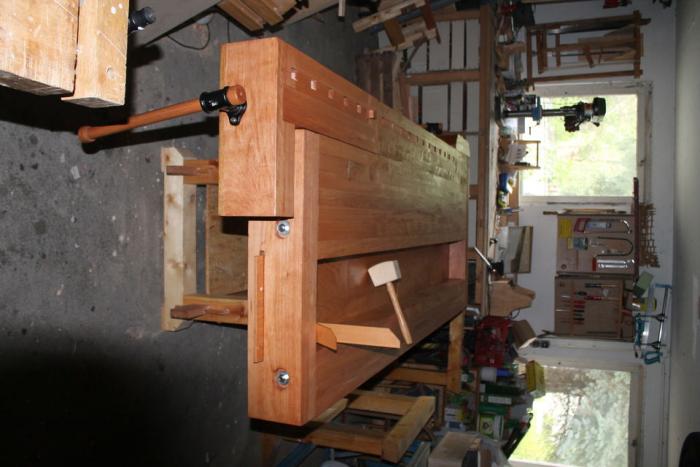

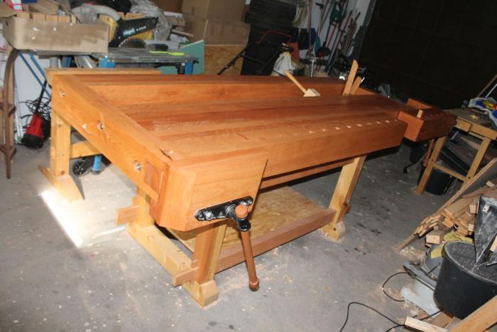

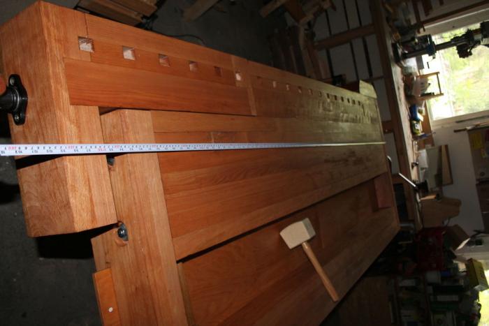

Hier kommen Bilder der fertigen Bank
Viele Grüße Micha P

eine sehr schöne Hobelbank, und ich finde es schön und richtig, dass du die Löcher für die Bankhaken, genau wie bei meiner Bank, rechteckig gestemmt hast. Ich finde die 3/4" Löcher sind nur gemacht, damit der Arbeitsaufwnd nicht so gross ist.

- die gekeilten Schwingen gefallen mit gut

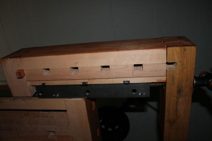

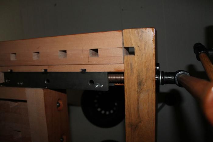

- bei dem letzten Loch in der Hinterzange von der Bankhakenleiste bin ich auf Deine Langzeiterfahrung gespannt, ob es hält

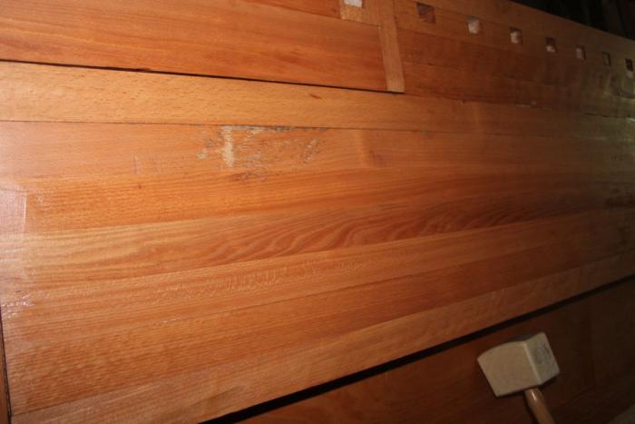

- ist die Bank lackiert? Sie glänzt so

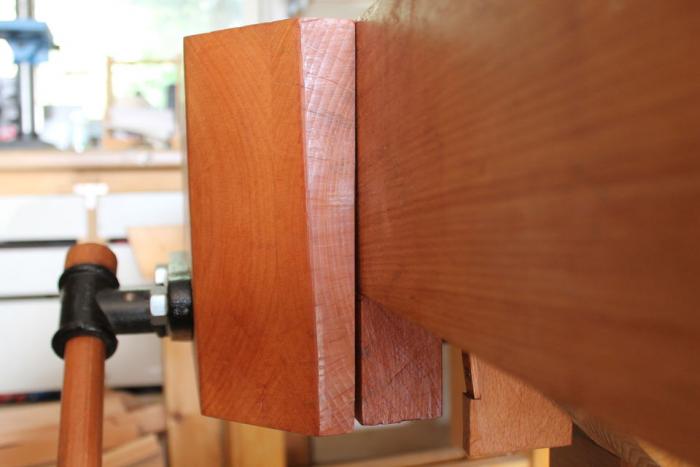

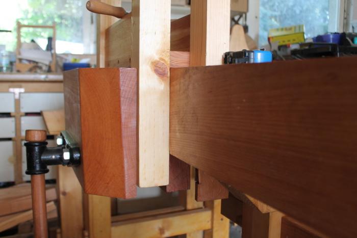

- bei der Vorderzange würde mich interessieren, ob die Backe in der Senkrechten Spiel hat. Der Abstand Oberkante Bank zur Führung ist „gefühlt“ recht weit
Eine TOLLE BANK – und mir gefällt fast am besten, wie sie entstanden ist und sich über die Bauzeit im wahrsten Sinne des Wortes entwickelt hat.

Die gekeilten Zapfen wollte ich auch erst gern umsetzen, habe mich dann aber doch wegen dem großen händischen Aufwand dagegen entschieden. Bei deiner Bank sieht das gut aus!

1. Gestemmte Bankhakenlöcher - das sehe ich genauso wie Gerd. Ich finde aber , daß die zusätzlich vorhandenen Winkel Werkstücke präziser halten als Bankhaken in rechtwinklig gebohrten Löchern.

3. Mein letztes Bankhakenloch. Ich werde Euch auf dem Laufenden halten. Ich war gerade noch einmal messen. Das längste Stück, daß ich ohne dieses Hakenloch spannen kann ist 2,11 lang. Erst ab dieser Länge brauche ich dieses Loch. Wenn ich ehrlich bin, bearbeite ich meist kürzere Werkstücke. Ich denke, daß die meisten Werkstücke, die länger als 2,11 m sind oft schon die Masse mitbringen, die ein leichten Anspannen ausreichen lassen werden, so daß die Gefahr eines Ausbrechens sehr gering sein sollte. Wenn es mal einen höheren Druck geben sollte, dann ist die Hakenleiste immerhin 15 cm hoch und mit einer Schwalbenverbindung verkeilt. Ich sehe hier zumindest kein großes statisches Problem.
4. Vorderzange. Sie setzt genau unterhalb der 15 cm hohen Bankhakenleiste an. Dadurch wirkt sie schon ganz schön gewaltig. Vor der Montage habe ich ihr einen Winkel verpaßt, den man aber beim Schließen nicht bemerkt. Es muß also ein gewisses Spiel vorhanden sein. Die Vorderzangenmechanik hält Werkstücke trotzdem richtig fest. Aber es stimmt schon vielleich wäre es klüger gewesen, die Mechanik näher an der Plattenoberkannte zu platzieren. Bisher habe ich aber noch keine Probleme festgestellt.
5. Oberfläche. Ich habe vor dem Fotografieren die Platte mit einem Tungöllappen abgewischt, um die Fläche etwas aufzuhübschen. Das Öl war aber beim Fotografieren trocken. Es hat einen natürlich matten Glanz. Der Anstrich ist 3-schichtig aufgebaut. 1. Grundierung - Tungöl mit Terpentin ca. 3:1, danach Tungöl mit Terpentin ca. 6:1 zum Schluß Tungöl pur. Die Mischungsverhältnisse sind grob geschätzt. Aufgetragen habe ich mit dem Pinsel und die Letzte Schicht nach ca. 2 Std. mit nem Lappen übergewischt. Lackieren würde ich die Platte niemals! Meine Tochter hatte mir das Tungöl vor 2 Jahren zu Weihnachten geschenkt. Ich finde es macht insbesondere auf Harthölzern eine schönere Oberfläche als Leinöl. Das Terpentin war ganz normales Terpentin.

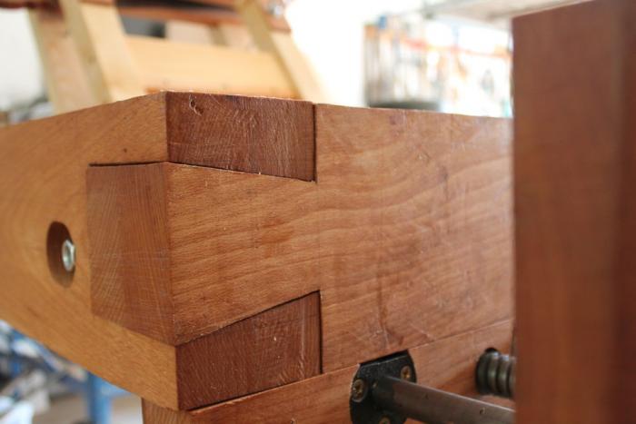

Vorderzange und Bankhakenloch *MIT BILD*
Beitrag von Micha P »
[In Antwort auf #141271]
Hallo Tom,
hier noch einmal drei Bilder die meinen Text bzgl. Deiner Frage zur Vorderzange und dem letzten Bankhakenloch etwas anschaulicher dokumentieren.
Hier ist der keilförmige Spalt, den die Backe mit der Hakenleiste bildet.
Hier ist meine Sägefeilkluppe eingespannt und die Backe schmiegt sich an die Kluppe. Das hält hervorragend. Ich weiß nicht, ob es ein handwerklicher Fehler ist oder ob die Konstruktion der Mechanik extra darauf ausgelegt ist dieses Spiel zu ermöglichen. Vielleicht weiß da ja jemand mehr.
Durch diese Schwalbenschwanzverbindung läuft das Loch. Ich denke der Zapfen sorgt für genügend Stabilität.
