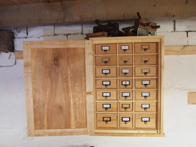

dieser Schrank ist tatsächlich durch die besondere Material-Konstelation total schön!
Mehr Fotos?
Auch mit geöffneter Tür?
Mit freundlichen Gruß, Thomas

Hallo Nikolaus,
der Schrank ist wirklich klasse!!!
Auch wenn ich persönlich die Füllung nicht abgeplättet und der Türe einen selbstgemachten, filigranen Holzgriff verpasst hätte.

Hi Nikolaus.... Dein Schränkchen is fascinierend... mehr Bilder bitte. Übrigens... eine sehr gelungene Drive-by-gloat!

Das ist ein großes Lob! Ich freu mich auch jedes Mal darüber wenn ich in die Werkstatt komme. Und diese gestockte Kerle hatte es mir echt angetan.
@Thomas:
Danke! Es gibt schon einen Eintrag mit mehr Bildern und etwas Beschreibung, aber hier sind noch ein Paar:
@Volker:
Der Schrank ist ein Nachbau von einem Schrank aus Roy Unterhalts Show, den Chris Schwarz nachgebaut und in Popular Woodworking veröffentlicht hat. Ich habe ihn weitestgehend so nachgebaut. Ich habe sogar drüber nachgedacht auf die Abplatten zu verzichten, aber ich wollte es einfach mal machen! Für den Griff bin ich noch auf der Suche nach einem geeigneten Messingknopf oder so. Der Ring war halt da, aber Provisorien leben ja bekanntlich lange...

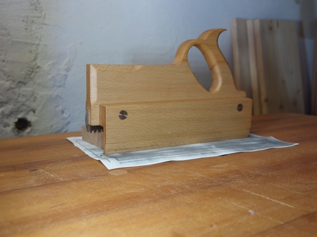

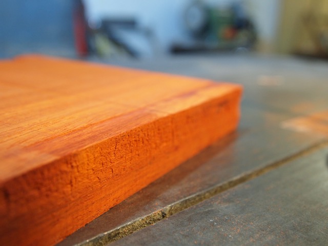

Heute Abend war etwas Werkstattzeit drin und nachdem ich den Sägenkörper gestern schon geschliffen hatte, habe ich sie nun geölt und mir das Blatt nochmal vorgenommen.

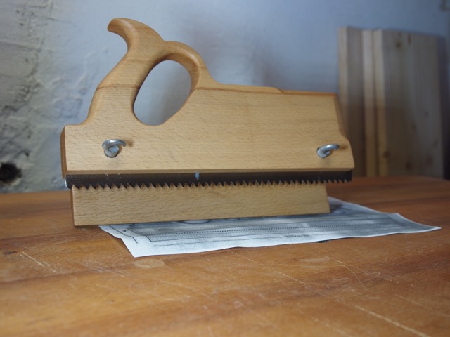

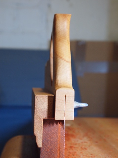

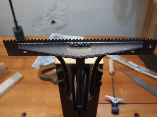

Fidgen empfiehlt 5ppi mit Hybridfeilung; darunter verstehe ich 10° rake und 10° Fleam. Das Blatt hatte ca. 5ppi und 5° Rake, keinen Fleam. Also fix mal umgefeilt:
und in den frisch geölten Sagenkörper eingebaut:
(immer noch kein Schlitzmutterndreher)
Und siehe da:

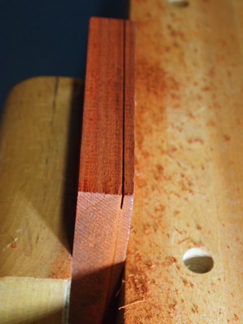

geht ganz leicht und macht richtig Spaß!!!! Das Holz ist Padouk.

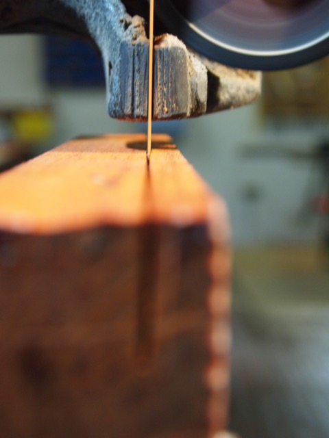

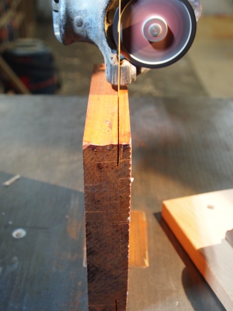

noch schnell die andere Seite und ab an die Bandsäge:

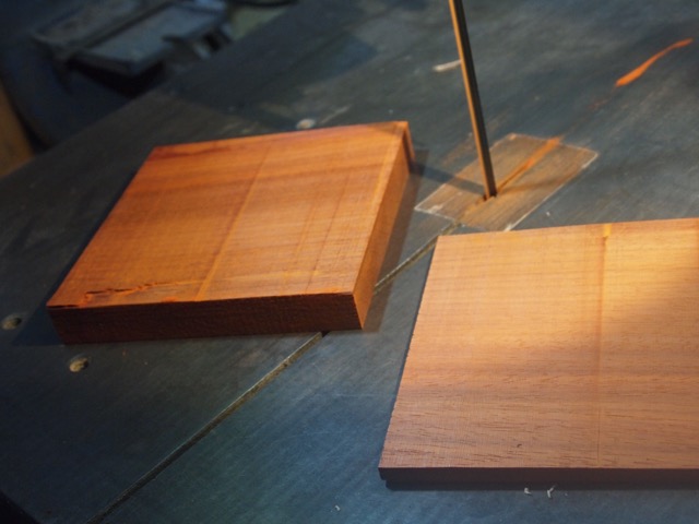

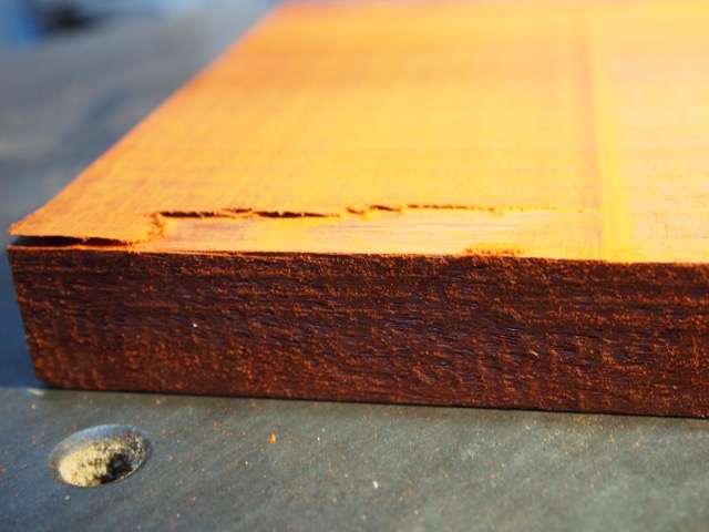

Und das kommt dabei raus:
Am Ende ists dann doch etwas verlaufen, aber in die richtige Richtung:
Die Schnitttiefe könnte für meinen Geschmack noch etwas größer sein, so 20-25mm aber im Grunde bin ich sehr zufrieden. Wahrscheinlich werde ich die Löcher noch etwas auffeilen.
Auf die Dauer werde ich mir wohl doch noch eine mit einem verstellbaren Anschlag bauen und mit steilerem Griff, das ist echt ein Manko, mit dem ich aber erstmal leben kann. Fidgens Kerfing Plane hat auch einen deutlich steileren Griff.

Bei dem Schränkchen dachte ich mir im ersten Moment das gleiche wie Pedder. Warum hat er denn den breiteren Teil unten hin gemacht? Da sammelt sich doch nur der Schmutz (zumindest in meiner Werkstatt wäre das so... :-) ). Aber das ist wie so vieles Geschmacksache. Den "Griff" finde ich übrigens gerade sehr pfiffig und ich habe mir schon überlegt, das selbst mal irgendwo so zu machen.

Du sägst ja aber an einer Bandsäge. Dort sollte es doch "diese" Probleme gar nicht geben, ist das Band doch (mehr oder weniger gut) geführt? Ok - da redet jetzt der Fisch vom Fahrradfahren (ich habe keine Bandsäge). Aber wohl auch deswegen frage ich.

das sieht klasse aus und die Säge richtig gut! Wenn der Griffwinkel zu Flach ist, kann man den Rake erhöhen,
damit die Säge schön sägt. (Keine Ahnung, warum mir erst jetzt einfällt, dass zu schreiben.) Den Körper leichter
zu machen ist wohl keine Option (wäre sonst auch eine Möglichkeit.)

Ich bin mir auch ziemlich sicher, dass sich eine Bandsäge nicht davon beeindrucken lässt, ob sie nun 4 cm
mehr oder weniger Holz sägen muss. Schon gar nicht so ein Trumm wie die von Nikolaus. Auch bei der
Rahmensäge kann ich mir das nicht vorstellen. Für beide gilt aber: Man hat eine sehr gut sichtbaren Riss.
Und man hat schon fast eine Gratsäge und ein tolles Werkzeug für Falze.
Was mich bei der Säge interessiert: Stopft die nicht? Isaac Smith hat ja bei seiner Säge die Zahnlücken rund erweitert.
