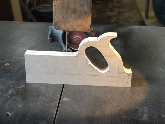

Hier beim aussägen:

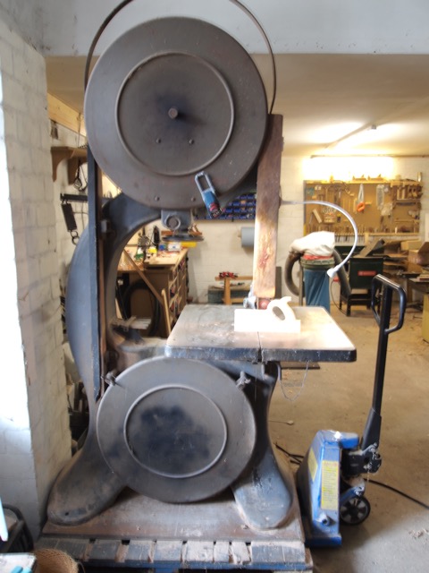

Meine Bandsäge:

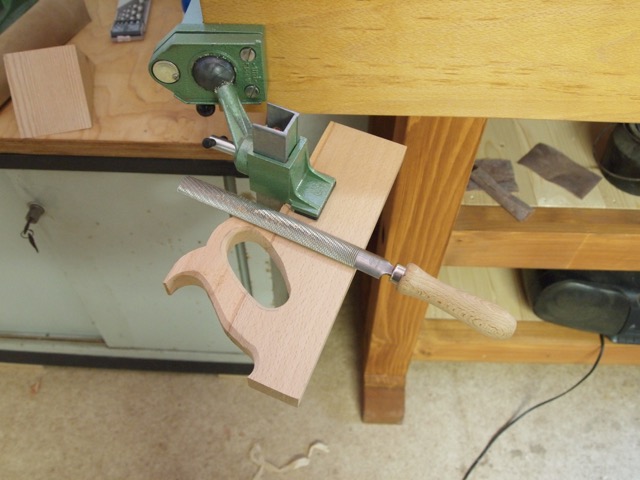

Gift bearbeiten in einem Schraubstock den ich von Pedder gekauft habe:

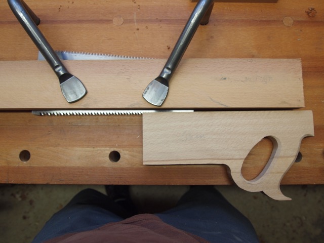

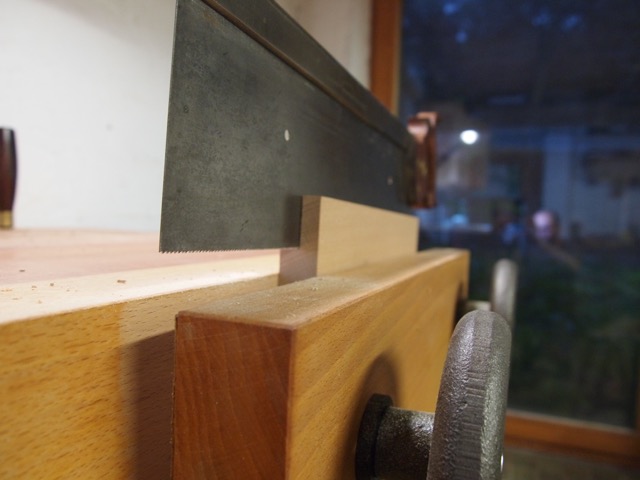

Schlitz sägen mit Japansägeblatt zwischen zwei Hölzern eingespannt:

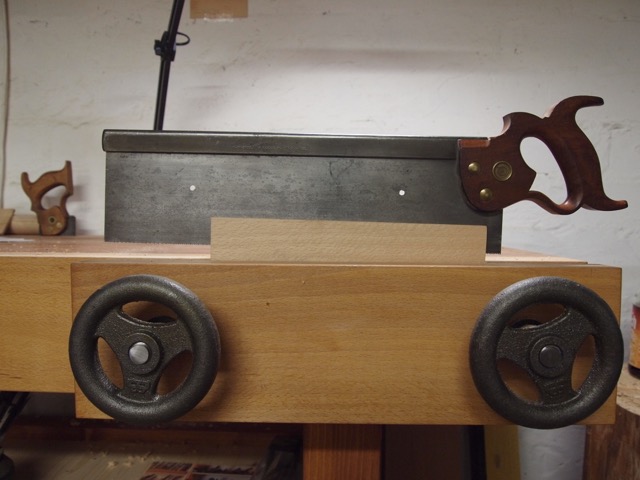

Tiefer sägen (Säge von Pedder gekauft ;-) ):

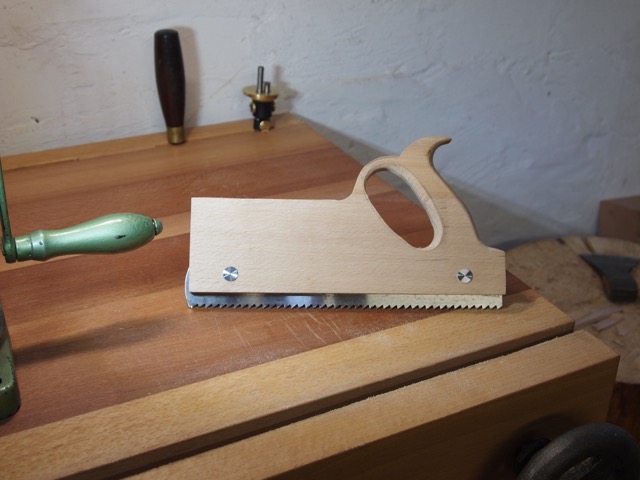

Erste Anprobe mit Blatt:
Das Blatt habe ich aus einem Bestellsägeblatt geschnitten. Ursprünglich ein Absetzblatt das ich mal in ein grobes Längsschnittblatt umgefeilt hatte. da hatte ich noch keine Bandsäge und habe mit dem Bau einer Rahmensäge geliebäugelt.

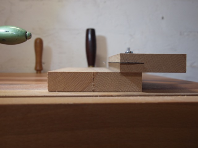

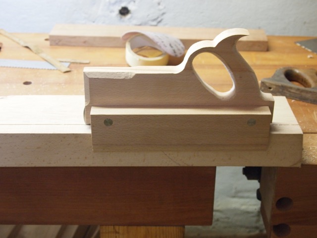

Hier die Anprobe des fixen Anschlags:
Er wird mit den beiden Schrauben für das Sägeblatt gehalten und kann bei Bedarf ausgetauscht werde. Er wird noch ausgefälzt Breite um 25mm zu sägen.

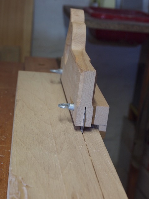

Heute Abend ging es weiter mit dem Wälzen des Anschlags, auf der Tischkreissäge, dem anhoben eines kleinen Profils(Karnies?) und dann erster Zusammenbau und Probeschnitt:
Die Schraubhaken sind noch provisorisch, bis ich einen Schraubendreher für Schlitzmuttern gemacht, oder gekauft habe. Die wiederum sind die gleichen, die Pedder für seine Sägen verwendet, aber nicht von ihm gekauft ;-)
Natürlich ist er noch nicht fertig, aber er funktioniert ganz gut und wird seinen Zweck erfüllen und natürlich wird er in den nächsten Tagen noch hübsch gemacht und dann auch noch mal hier präsentiert!
Der letzte wird es aber nicht gewesen sein, denn ich habe schon einen Fehler ausgemacht: Der griff müßte Steiler sein, da der Druck nach unten die Zähne ins Holz drückt. So muß man sich schon sehr konzentrieren damit er nicht ständig hakelt. Und beim Blatt ist sicher auch noch was möglich, vor allem die Variante die Isaac Blackburn entwickelt hat werde ich ausprobieren, die soll besonders gut in Weichholz funktionieren.

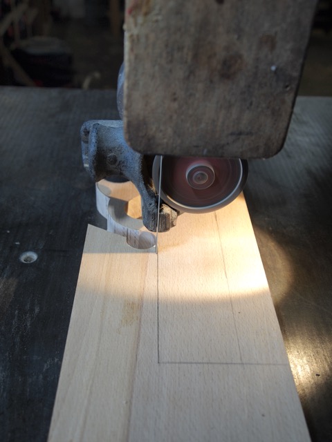

Bisher habe ich die Schlitztechnik vor allem beim auftrennen breiter Bretter angewendet. Z.B. hier diese Türfüllung war ein 30mm starkes und 360mm breites Brett:
Ich habe rundum mit der Kreissäge ca. 4 cm eingeschnitten und dann freihändig an der Bandsäge aufgetrennt. Aus der anderen Hälfte hätte ich noch eine Türfüllung machen können.
