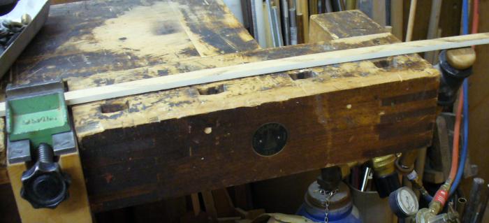

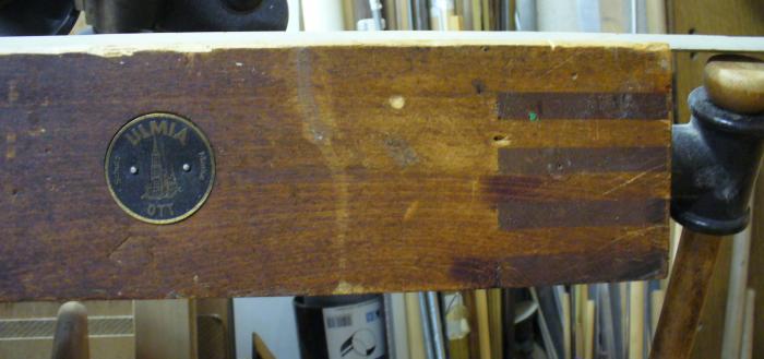

Re: Alte Hobelbank / Tipps? *MIT BILD*
[In Antwort auf #141542]
Salve Klaus,
zur Erweiterung der Kenntnisse hier Bilder der gezinkten Hinterzange meiner Ulmia-Hobelbank. Ich habe sie von meinem Vater geerbt, der sie als jungen Mann in den 1930ern kaufte.
Claus Keller
