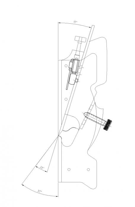

Die Winkel an meinen Shoulder Planes *MIT BILD*
Beitrag von Gerd Fritsche »
[In Antwort auf #138266]
wie Ihr auf der Skizze sehen könnt, schleife ich die Messer mit einem Keilwinkel von 20° an. Wenn das zu flach ist, bei problematischen Hölzern, mache ich eine Micro-Fase von 3- 4° an der Oberseite, das erhöht den Schnittwinkel von 37 auf bis zu 42° und wenn dann das Messer noch Ausbrüche hat, mache ich an der Unterseite noch eine Micro-Fase von maximal 8°, damit wird der Keilwinkel maximal 32°.
Mit der Micro-Fase an der Unterseite kann ich auch die Maulöffnung auf bis "0" verkleinern.
Bis jetzt hat das immer funktioniert.
Gerd.
