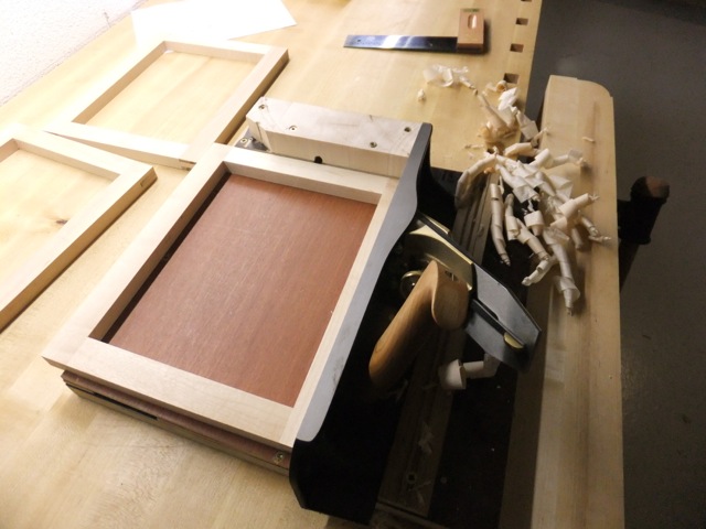

Schönen guten Abend in die Runde,
ich verwende zum Bestoßen den LN 51; bei dem ist das Eisen schräg eingebaut. Das Eisen selbst ist das gleiche, wie im LN 4 1/2. Späne gibt's sehr schöne. Die genauen Bettungswinkel kenne ich allerdings nicht, gehe aber davon aus, das es die gleichen wie beim 4 1/2 sind.
Folgende Erfahrungen kann ich in die Runde werfen:
- 25 Grad & Cumaro (extrem!) hart => nach ca. 10 Stößen war das Eisen hinüber und mußte "generalüberholt" werden. Ich verwende das original mitgelieferte - weiß allerdings nicht, welcher Stahl das genau ist.
- 30 Grad & Cumaro => ging
- 30 Grad & kanadischer Ahorn "normal"
Daneben habe ich es auch - um einen Vergleich zu haben - mit dem LN 62 (langer Flachwinkel Schlichthobel) versucht. Bei dem hatte ich das Originaleisen mit 50 Grad drin. Das ging am besten. Man hat allerdings nicht den Komfort eines Nr. 51.
Euch noch einen schönen Abend.

Beiträge: 417
Re: Schnittwinkel bei LN 51 *MIT BILD*
Beitrag von Tom B. »
[In Antwort auf #136478]
Hallo Bernhard,
anbei das Foto - dort mit dem kanadischen Ahorn.
Zu meiner Schande muß ich gestehen, dass ich mit der Stoßlade noch keinen "Schönheitswettbewerb" gewinne. Das war mehr so ein spontanes Projekt aus Resten, die noch rumlagen. Das steht schon auf der Agenda, wenn ich den Hängeschrank fertig habe.
Tom
