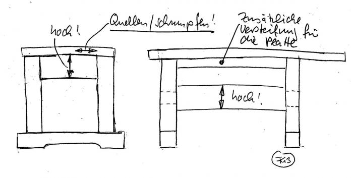

Zur Konstruktion. Ich hab auch schnell mal eine Skizze gemacht:
Da ich Dich zu Diagonalen offenbar nicht mehr überreden kann... Das Gestell muss steif sein, die dünne Platte wird wenig dazu beitragen. Steifigkeit des Gestells erreichst Du durch reichliche Höhe der Wangen (oder wie immer man die nennt) die Du mit den Beinen verzapfen willst.
Damit du beim Sägen keine Vibrationen hast, sollte die Platte unbedingt. von unten gestützt werden. An der Schmalseite kannst Du dafütr die Querverbindung nach oben (unter diei Platte ) legen. Längsseitig müste ein zusätzliches Holz eingezogen werden.
Bleibt ein Problem: Die Platte quillt und schrunpft quer zur Faser, also vor allem an der Schmalseite. Wenn Du sie mit denn Beinen des Gestells (das mach die Bewegung, weil Längsholz, nicht mit!) verzapfst, könnte sie reissen. Ich würde darum auf ein Verzapfen der Platte mit dem Gestell ganz verzichten und sie befestigen wie eine übliche Tischplatte. Das heißt mir der Möglichkeit sich minimal zu verschieben, also mit Nutklötzen, oder Schrauben in etwas vergrößerten Bohrungen, oder ähnlich.
Ich wünsche Erfolg beim Projekt.

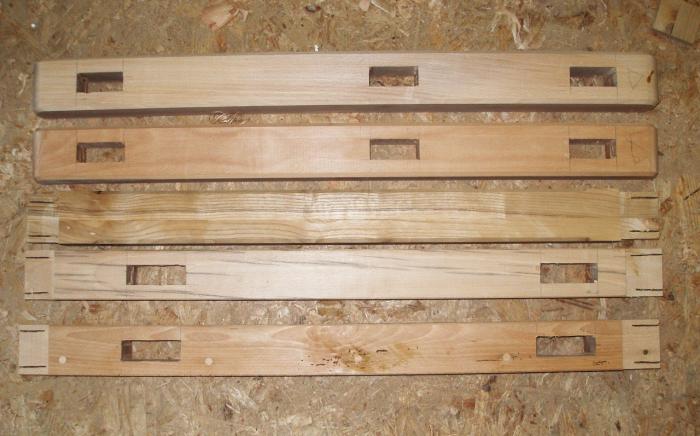

eine umlaufende Brüstung ist meiner Meinung nach überflüssig. Das Verkeilen natürlich nur in Faser Längsrichtung andernfalls kann das Hol z gespalten werden. Ich habe mit einem groben Fuchsschwanz eingesägt und das langt. Das Bild ist von den linken Beinen meiner Hobelbank.
Gerd.

Vielen Dank für Eure Beiträge, ich werde meine Planung nun nochmals überdenken. Auf die Streben unter der Platte hätte ich optisch gerne verzichtet, ebenso hätte ich gerne das Hirnholz der Zapfen als dekoratives Element in der Platte gesehen. Aber Funktion geht vor Form, bei einer Sägebank allemal, das sehe ich schon ein.
Ein großer Teil des Holzes ist schon zugesägt und abgerichtet, am Samstag widme ich mich dem Ausstemmen, da freue ich mich schon sehr darauf.

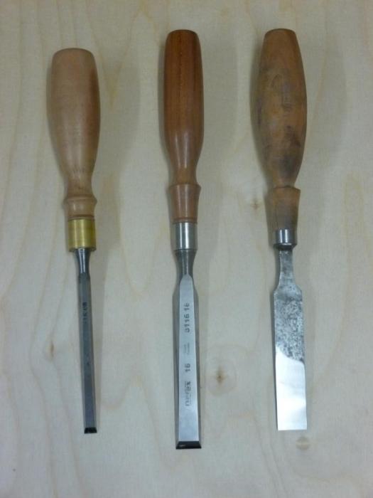

Nebenbei bemerkt:Hier kommt übrigens einer der alten englischen Firmer Chisel zum Einsatz, mit deren Spiegelseiten ich mich neulich plagen durfte. Für diesen Zweck wurde der 19 mm Beitel mit einem provisorischen Heft aus Birne versehen. Der Griff ist ein verworfener Form - Versuch, wenn der Beitel sich bewährt, bekommt der Satz Engländer einheitliche schlanke Griffe aus Zwetschge.
Im Bild ist der Engländer ganz rechts, daneben sind zwei Narex Beitel, für die ich ebenfalls englische Griffe gedrechselt habe.
Wolfgang
