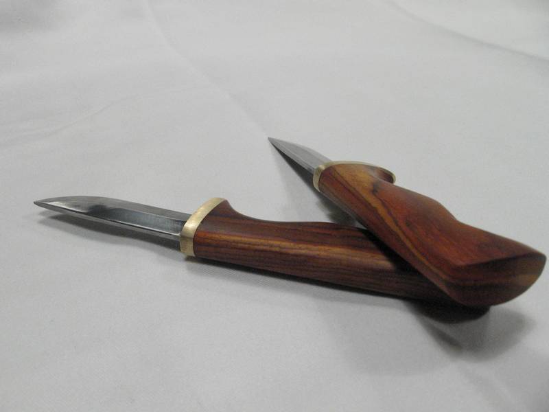

Cocobolo *MIT BILD*
Ja, Cococbolo ist ein wirklich schönes Holz. Nach meinem Geschmack nur für solche kleinengegenstände wir Griffe, aber Geschmäcker sind ja verschieden.

Pedder,
das mit dem Cocobolo war nicht voll ernst gemeint.
Nur, wenn ich schon solche Super-Vorrichtungen baue, dann fällt ein durchaus praktikables, aber schlichtes Holz, wie Buche, eben auf.
Die ganze Vorrichtung sieht auch nicht nach einem Gebrauchsgegenstand, sondern nach einem Ausstellungs-/Showteil aus.
Ich habe viel aus Cocobolo gearbeitet, kann das Holz, wie auch die anderen Dalbergia-Hölzer, wegen allergischen Reaktionen nicht mehr verarbeiten.
Das ist bedauerlich, bringt einen aber den heimischen Holzarten wieder näher.
Deine Messergriffe passen zu Deiner Metallbearbeitung: Einfach schön und perfekt.
Trotzdem: Paß mit dem Holz auf. Immer mehr Drechsler klagen über Allegieprobleme, wenn sie mit diesem Holz zu tun haben.
Ich habe als Alternative Bocote entdeckt, das nicht weniger schön ist und nicht zu dieser kritischen Holzgruppe gehört.
Gruß Fritz
Beiträge: 5869
Re: Cocobolo
Hallo Fritz,
Danke für den hinweis. Ich habe bei der Bearbeitung Atemschutz getragen und ständig abgesaugt. Wenzloff & Sons können aufgrund von Allergien keine Griffe mehr in Cocobolo anbieten. Dieses wunscherschöne Holz wehrt sich also. :o)
