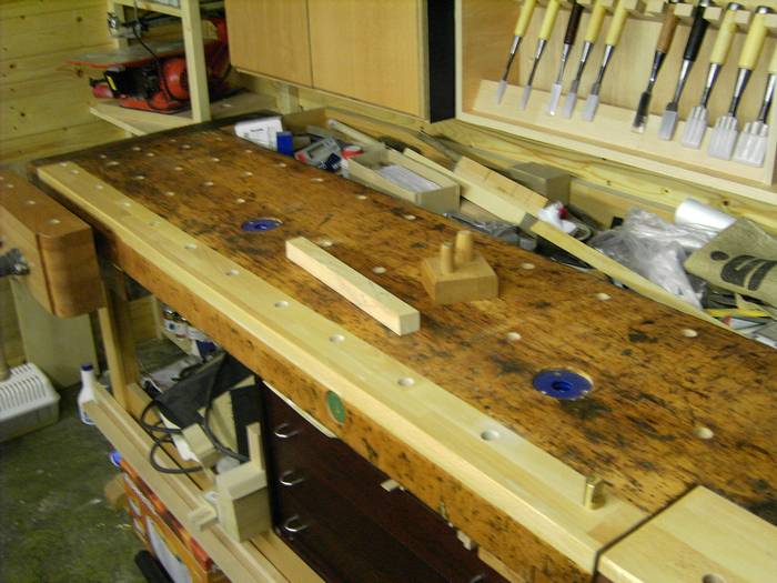

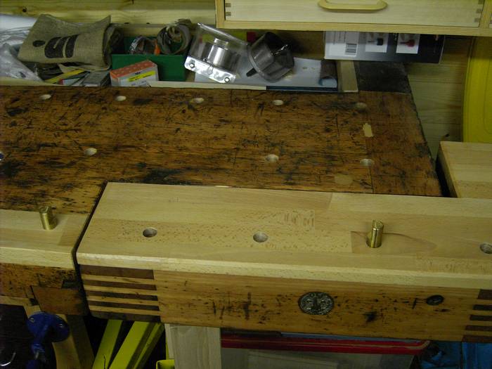

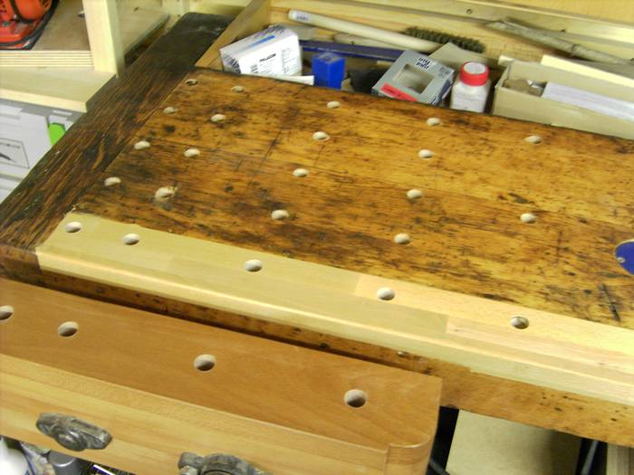

Re: Veritas Wonderdogs@Rafael
[In Antwort auf #110202]
Hallo Ingrid,
anbei nun drei Fotos, um die "wirren" Beschreibungen in meiner Antwort vom 01.01. zu ergänzen:
http://hw.roesch.de/Bilder/B412.jpg
http://hw.roesch.de/Bilder/B413.jpg
http://hw.roesch.de/Bilder/B414.jpg
Ich hoffe, dadurch wird alles etwas klarer.
Schönen Abend noch
