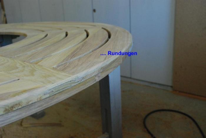

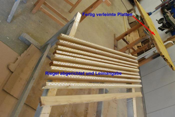

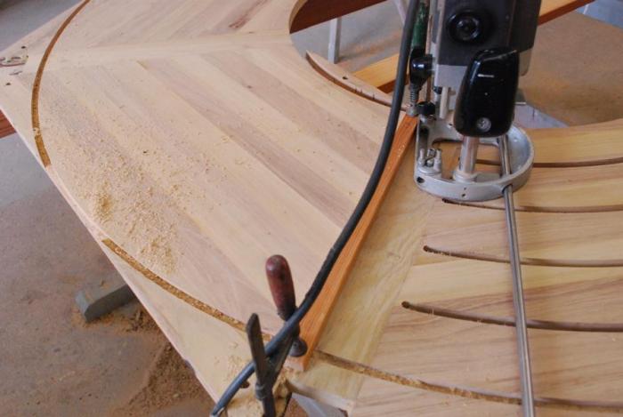

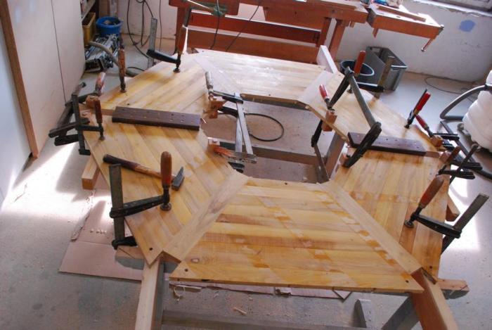

Michael Abraham
Beiträge: 263
Re: Robinie wird gelb *MIT BILD*
Beitrag von Michael Abraham »
[In Antwort auf #90346]

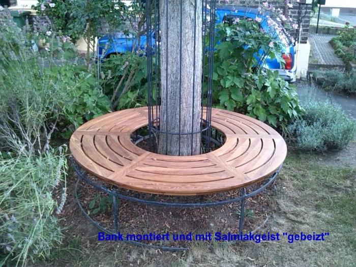

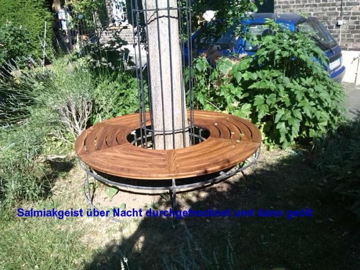

habe die Bank schon lange fertig und montiert. Meinen besonderen Dank an Matthias für den Tipp mit dem Salmiakgeist.
Der Salm,iakgeist den ich benutzt habe hatte so um die 20%, keinProblem in der Apotheke.
Meiner Vereinskameradin habe ich ein "Entstehungs-" Fotoalbum zu Ihrem Geburtstag gemacht.
Hier nun auch für Euch und bitte: keine Hinweise wg. BG ;-)
Da der Bajonettverschluß meiner Kamera während der Bauphase auseinanderfiel habe ich einige Fotos mit meinem uralt
Smartpfon gemacht.

über die "Standzeit" der Bank habe ich mir keine Illusionen gemacht. Ich habe meiner Vereinskameradin angeboten jedes Frühjahr nach dem Anrudern nach der Bank zu gucken.
Montage war Ende Juni, sah im November für ein „Möbel“ im Außenbereich noch gut aus.
