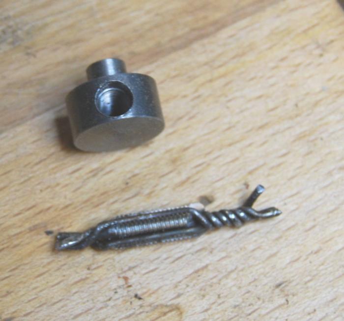

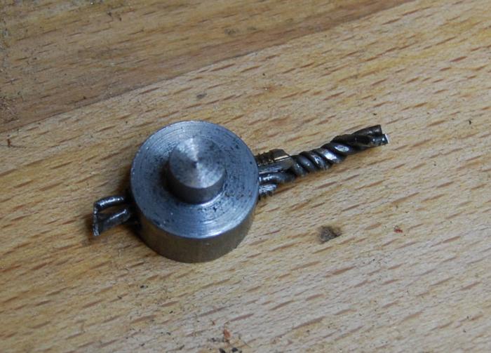

jetzt ist es mir auch passiert.
Gewinde M6 x 0,75 geschnitten und dann hat es geknackt.
Ich habe drei 1,5 mm Stahldrähte genommen und habe die in dei Freiräume gesteckt, etwas verdrillt und dann ging es ganz einfach.
Das Teil ist gerettet.
Gerd.

Hallo Gerd,
genial!
Danke für den Tip.

Hallo Gerd,
vielen Dank für den Tip und die Bilder.
Gruß, Jörg
