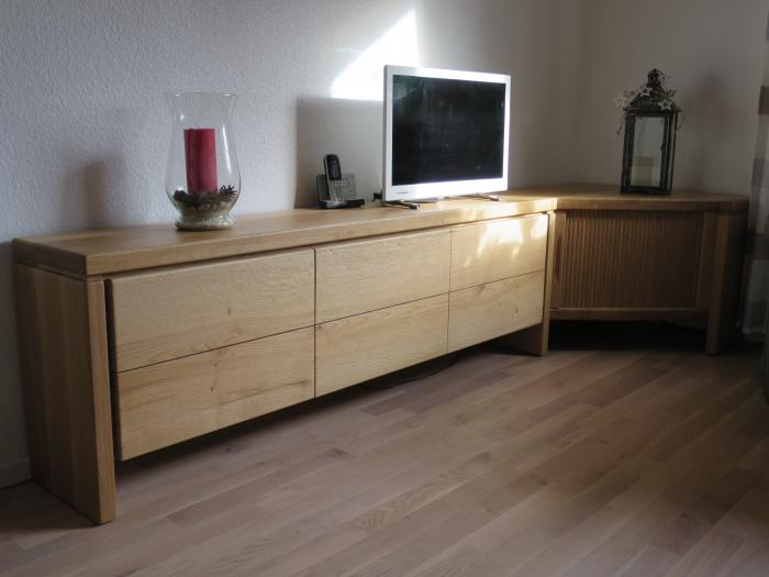

dem hier im Forum geäußerten Wunsch nach Bildern entsprechend möchte ich hiermit gerne das neueste Produkt aus "Opa's Holzwerkstatt" vorstellen: ein Lowboard mit drei Beinen aus massiv Eiche. Für diejenigen unter Euch, die am Herstellungsprozess interessiert sind, habe ich noch eine pdf - Datei mit einigen Bildern aus der "Produktion" beigefügt.

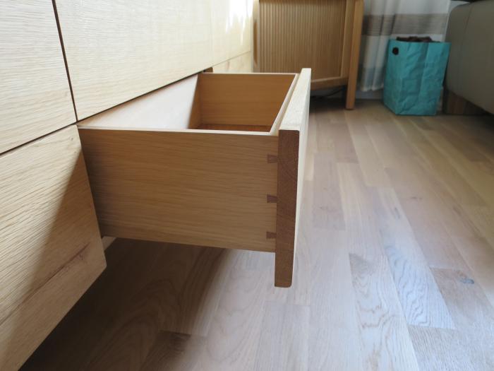

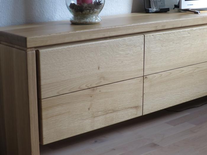

die durchgehende Maserung an den Fronten gefällt mir, da kann man gut erkennen, dass du dir Gedanken gemacht hast. Hast du Push to Open Auszüge verwendet? Bleibt das Spaltmass nach mehrmaligem öffnen so sauber wie auf dem Bild zu sehen?

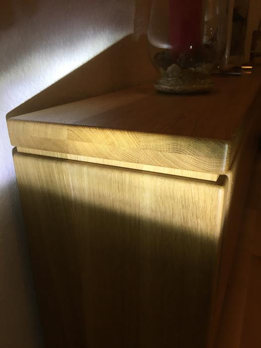

Beim betrachten deiner Bilder in der PDF habe ich nicht verstanden warum du die 20mm Bretter alle aufdoppelst, warum hast nicht gleich einige 52mm Bohlen gekauft?
Sehr schöne sauber Zinken!

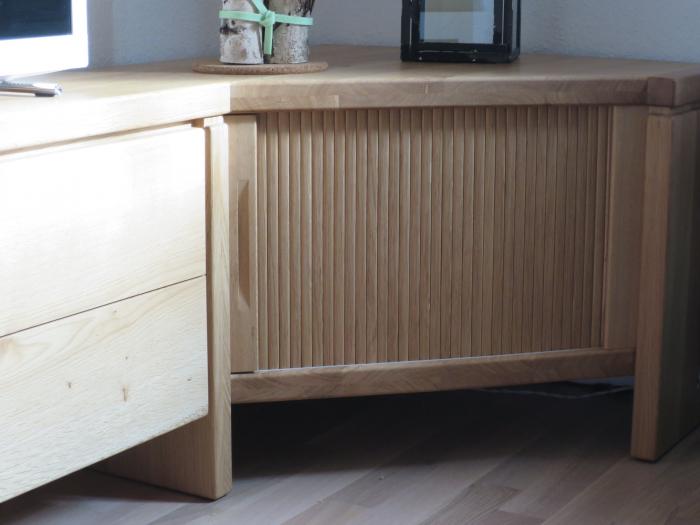

Womit hast du die Rückseite der Rollladen belegt?
Die Oberfläche sieht lackiert aus, oder täuscht das auf den Bildern?
Ja.
Bis jetzt: ja. Kann sein, dass man irgendwann mal nachjustieren muss. Geht aber ganz einfach und ohne Werkzeug.
Die Platte meines Wohnzimmertisches besteht aus 100 mm breiten und 20 mm dicken Brettern, die in zwei Lagen miteinander verleimt (gedoppelt) sind. Die Platte für das Lowboard wollte ich genauso haben. Mir gefällt die Symmetrie im Stirnholz (siehe Foto). Sie zeigt sich auch am Tisch. 52mm Bohlen vermeide ich, wenn irgend möglich. Sie sind mir zu schwer (sowohl für's Auto als auch für mich und meine Frau, die mir beim Abladen hilft).
Mit Leinen, aufgeklebt mit meinem Standard-Holzleim (wasserfester Ponal-Laminatkleber: ist auch Holzleim, aber etwas billiger als der "normale" Ponal-Holzleim).
Das täuscht, die Oberfläche ist geölt. Hatte mehrere Holzöle in der engeren Wahl, habe mich dann aber für "TopOil" von OSMO entschieden. Glänzt etwas. Gefällt mir gut. Die Innenflächen sind nicht geölt. Sie sind gewachst (PNZ Möbelwachs).

Wie hast du denn den Rollladen gebaut?
Die einzelnen Stäbchen auf Textil geklebt und die Führung ist eine oder ein spezieller "Beschlag"?
