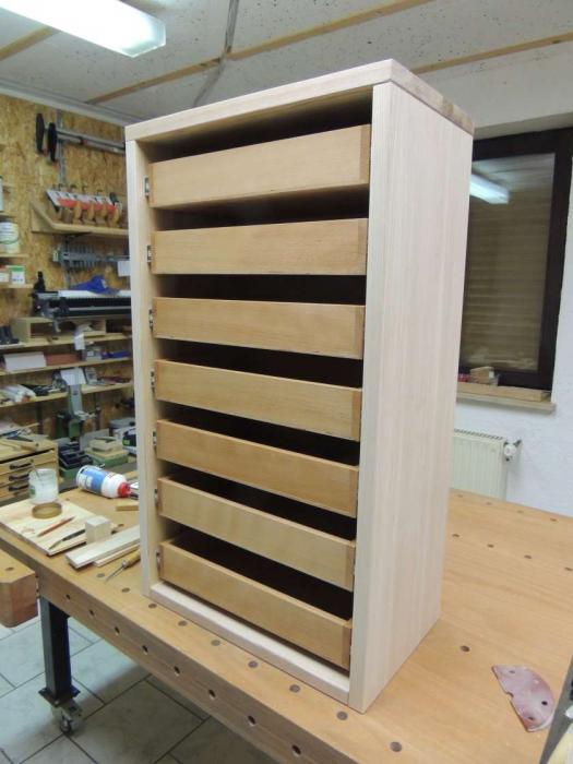

Die sieben Schubkästen wurden aus vorhandener Rotbuche-Blockware angefertigt. Um möglichst viel
Innenhöhe bei den Schubkästen zu erhalten, entschied ich mich für untergesetzte Böden. Dazu wurden
die Seitenteile gefälzt und der Sperrholzboden mit Vorder- und Hinterstück von unten verschraubt.

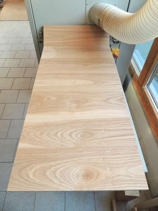

Die Seitenteile der Kommode wurden aus hellen Escheteilen gefertigt, die Deckplatte konnte ich aus
vorhandenen Braunkern-Reststücken gewinnen.
Für die Schubkastendoppel wurden die Braunkernanteile einer Eschebohle verwendet.

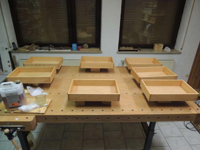

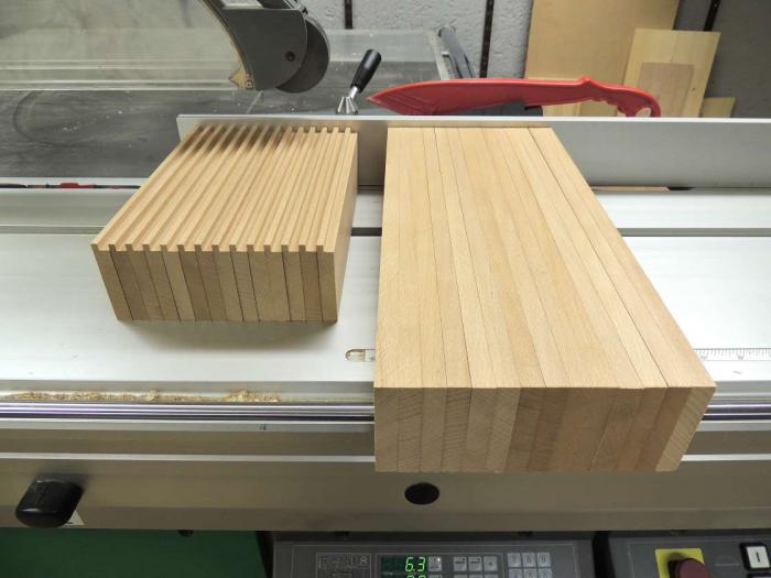

Die ausgehobelten Schubkastenteile werden an der Formatsäge gefälzt und auf Maß gesägt.
Die Braunkernanteile für die Schubkastendoppel werden vorsortiert.
Zusammenbau der kleinen Schubkästen und Oberflächenbehandlung mit einer Schellackgrundierung.

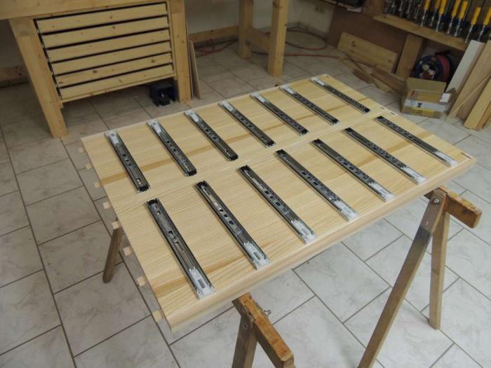

Die Schubkastenführungen (Vollauszüge) werden montiert.
Der Korpus wird zusammengebaut und der einwandfreie Lauf der Schubkästen getestet.

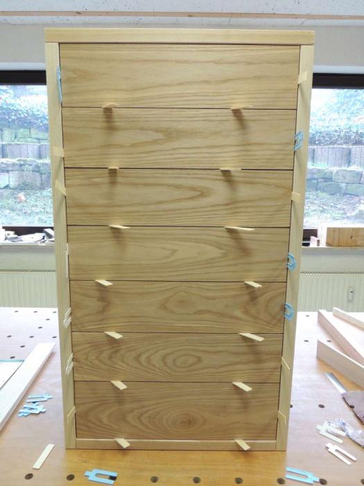

Einpassen der Schubkastendoppel. Für die Fugenbreite sind allseitig 2 mm vorgesehen.

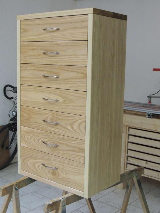

Nach dem Einpassen der Doppel werden die filigranen Griffe mittig montiert. Bei der untersten
Schublade mit einem etwas höheren Doppel wurde der Griff in die "optische Mitte" gesetzt, was mir
in diesem Falle besser zusagte, als eine Montage in der geometrischen Mitte.

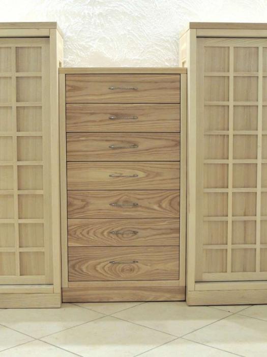

Nach dem Anbringen des Sockels wurden alle Teile geölt und somit war die Kommode
fertig zur Übernahme in die Wohnräume.

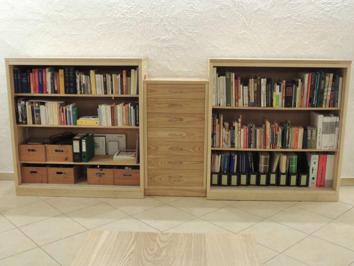

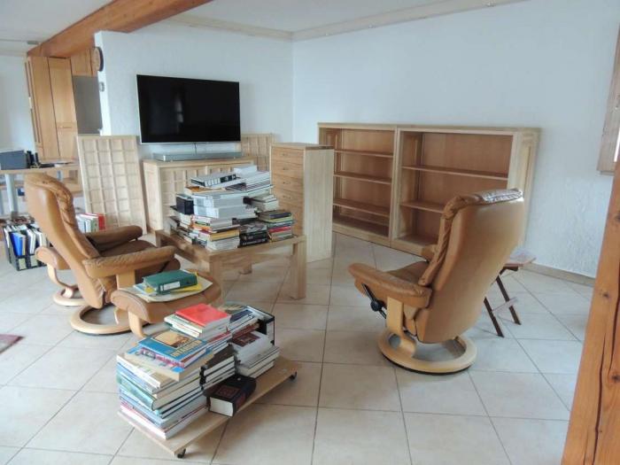

Vor der Ordnung kommt bekanntlich das Chaos...
Die kleine Kommode hat ihren vorgesehenen Platz eingenommen.

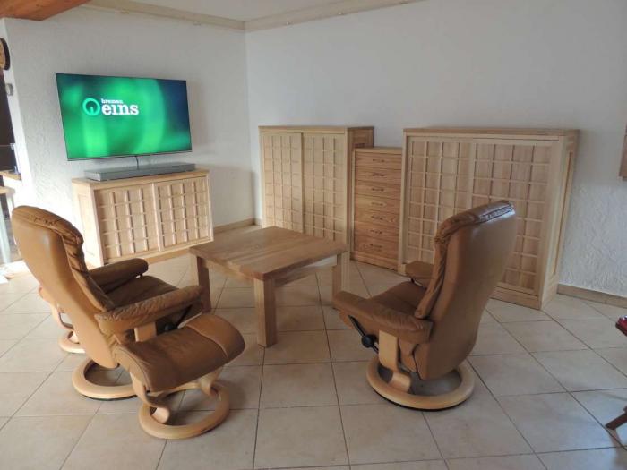

Und so sieht inzwischen die neu gestaltete Sitzecke aus. Jetzt fehlen noch ein paar Bilder und
dann kann ich zu anderen Aufgaben übergehen.
