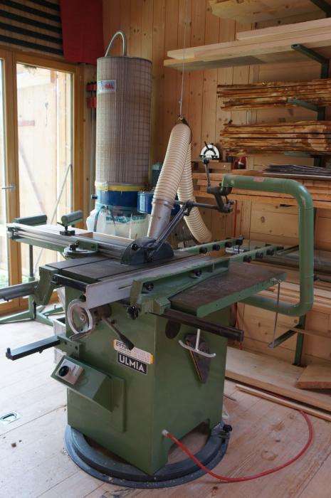

klasse Werkstatt, es muß richtig Spaß machen, dort zu werkeln. Reichlich Platz und augenscheinlich gut organisiert. Sogar ein Kran ist vorhanden :-) Was hast Du denn da für ein gusseisernes TKS-Schätzchen stehen?

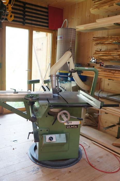

Re: Endtrocknung *MIT BILD*
[In Antwort auf #83642]
Hallo Klaus
Es ist eine Ulmia 1711 von 1980 mit 340 kg. Ist wirklich ein Schätzchen. Klein und robust. Nichts wackelt.
Ich habe sie auf einen Kugeldrehkranz gesetzt. Somit kann ich Längsschnitte mit zwei Rollböcken bis aus der Werkstatt hinaus machen. Abtrennschnitte gehen bei Schrägstellung bis gut 2 Meter.
Grüsse
Gregi
Hallo Klaus
Grüsse
Gregi
