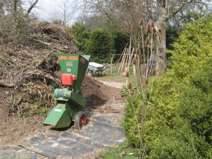

Gestern war ich shoppen
Ich hab keine Berührungsängste bei alten Sachen
Betrag zwostellig knapp verfehlt und dann stand das Teil noch fast vor der Haustür
Gebrauchtteile und Sicherheit, der macht keine Probleme ;-(
Ich geh davon aus , dass er volljährig ist
Im Netz gibts auch Bilder mit 34 kg
Das wurde schon mal gezeigt
Jetzt siehts so aus, einfach nur geil
In zwo Stunden sieben Schubkarren mit mulch
Davon war der größte Teil Hainbuche , ich glaub er hast mich schon

Hallo Joachim,
freut mich das Du fündig geworden bist, das ist genau die gleiche Maschine wie meine, als Wechselstrom.
Auf den AS-Motor Seiten findet man gar keinen Häcksler mehr, wird am Ende dieser hervorragende Zerkleinerer
nicht mehr gebaut?
