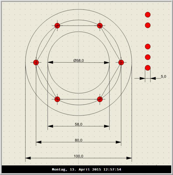

Bohrschablone für den Plastik Oneida (Abbildung nicht maßstabsrecht, nur die Originalzeichnung)
