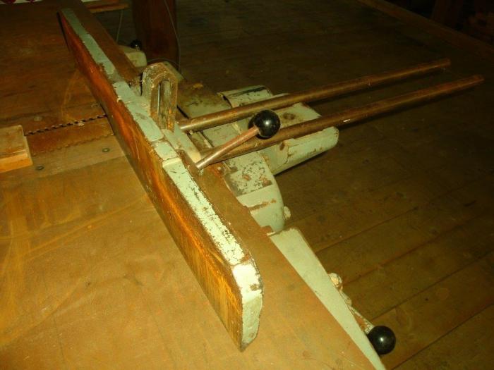

So es gibt Neuigkeiten!
Wir haben die Maschine am Samstag abgeholt und ich hab dann Samstag Nachmittag und Sonntag damit verbracht sie zu zerlegen und zu säubern. (Alle Abdeckungen entfernt und altes Fett weggeputzt=
Glücklicherweise habe ich keinen Weiteren Defekt gefunden. (Nur die beiden Sterngriffe die ich schon gewusst habe)
Die Tische waren zum Glück nicht sehr stark verrostet, es war alles nur sehr oberflächlich. Ich hab zum entfernen WD40 und ein Schleifvließ mit 240"Körnung" benutzt.
Für die Tische habe ich ca 1,5 Std benötigt und danach hab ich sie mit Balistol bestrichen. Heute bin ich dann nochmal mit dem Vließ über die Tische und habe
sie dann anschließend mit Silbergleit bestrichen. Dass Ergebnis und den Ausgangszustand könnt ihr unten sehen :-) (die Qualität ist Aufgrund meines Handys leider nicht so berauschend )
Wie sich herausgestellt hat war nur ein Messer stark verrostet und dieses auch nur an der Oberseite. Darum hab ich die Welle geputzt und die Messer mal gewendet.
Früher oder später werde ich neue Messer kaufen.
Heute habe ich den Vormittag damit verbracht die Maschine die gefettet und gesäubert wurde wieder zusammenzubauen.
Wie sich herausgestellt hat waren die Untertischwalzen und die glatte Ausführwalze ziemlich verstellt.
Also habe ich mindestens eine halbe Stunde damit verbracht das alles wieder richtig einzustellen, aber hat ganz gut geklappt.
Dann hat mir noch ein Freund geholfen die Tische wieder auf die Maschine zu heben. War ein ziemlicher Kraftakt den einer hat so geschätzte 80-100 kg.
Jetzt fehlt nur noch eine Absaugung. Weil wie ich gemerkt habe wird das sonst eine ziemliche Sauerei :-)
Möchte mich noch einmal für die Unterstützung bedanken!
Anbei hab ich noch ein paar Bilder.
Lg MArtin
