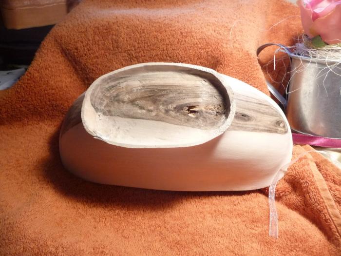

Nun hab ich die Schale in ihrer Form soweit fertig, sie war gestern noch sehr feucht, heute Morgen ist sie schon wesentlich trockener, der Schliff mit 80er Korn ist noch sehr grob, das Holz hat ein ausgeprägtes Mark, es ist an mehreren Stellen sichtbar,da muss ich nachbessern.
Bild 1
An einer Stelle kam ich beim fräsen zu weit an die äußere Kontur, da muss auch noch etwas nachgebessert werden.

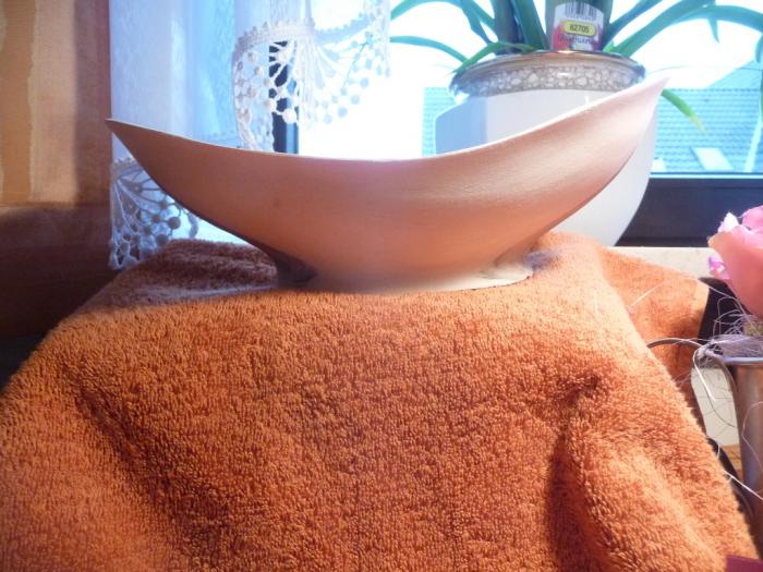

Die Schale ist wieder ein "Leichtgewicht", ich glaube wenn sie trocken ist wiegt sie keine 100 Gramm.
Ich hoffe beim Ölen kommt die schwache Maserung des Splintholzes ein wenig besser zum Vorschein, die Form der Schale folgt der Maserung.
Bild 2

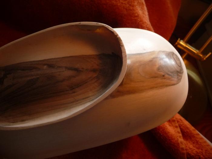

Man erkennt das Mark, es ist praktisch eine Röhre mitten im Ast.
Bild 3

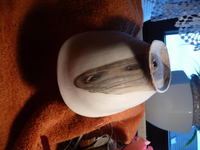

Bild 4
Ich wollte mir selber zeigen, dass die Fertigung mit nassem Holz durchaus machbar ist, wichtig ist, das die verbleibenden Wandstärken so dünn sind, das beim trocken keine Kräfte entstehen können, die zum Riss führen.
Die Wandstärke an dieser Schale dürfte bei 4-5mm liegen.

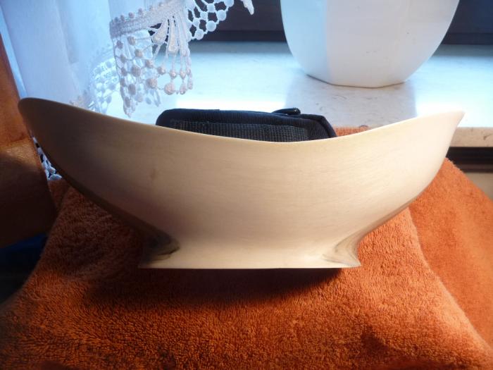

die fertige Schale *MIT BILD*
Ich hab die Schale heute fertig bearbeitet, ich hatte sie vorgestern in Sägemehl eingelegt, was ja bekanntlich den Feuchtigkeitsentzug beschleunigen soll, gestern hab ich mir aus einem der Abfallstücke ein Stück von dem dunklen Kernholz rausgeschnitten, hab meinen Ofen in der Werkstatt angezündet und hab das Kernholz auf der Ofenplatte einer Schnelltrocknung unterzogen, ich benötigte dieses Holz, um die an der Schale die Öffnungen zu verschließen, die von der Markröhre herrühren.
Die heiße Ofenplatte nutzte ich dann gleich um Esskastanien zu rösten.
Ich besserte die Öffnungen aus und lies den Leim bis heute morgen trocknen, den Feinschliff hatte ich schnell getan, die Schale ist trocken, sie wiegt etwas mehr als 100 Gramm.
!50er Schleifpapier, dann 320er und am Schluss Micro Mesh, das Holz lässt sich wunderbar feinschleifen, es ist ein richtiger Handschmeichler.
Der Glanz rührt nur von Schliff, das Teil ist noch unbehandelt, ich will es ölen mit Livos.
Ich wollte mir selber zeigen, das im letzten Jahr die Schale aus Apfel keine Eintagsfliege war, ich denke, auch etwas dickere Wandstärken müssten machbar sein. ich bin mir absolut sicher, dass an dieser Schale keine Veränderungen sich einstellen werden.

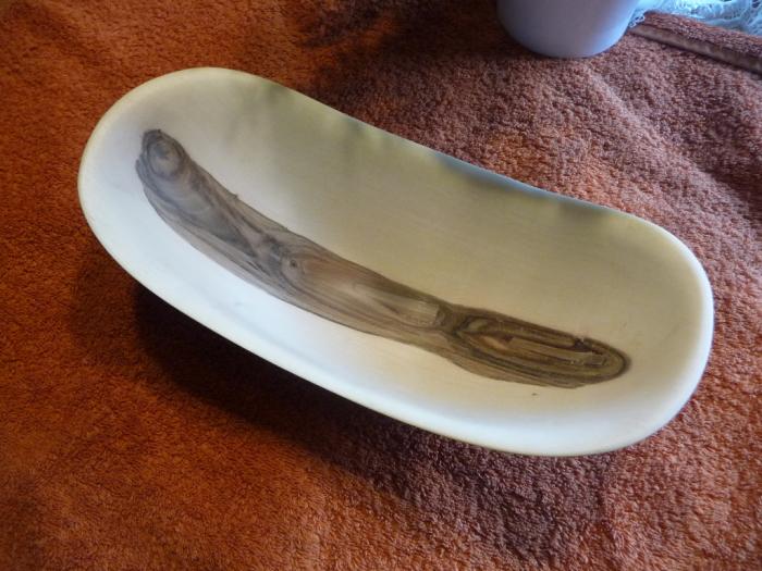

Noch einige Bilder:
Eins der Abfallstücke des Aststückes, es hatten sich von der Stirnseite her schon kleine Rissen gebildet, die gingen aber noch nicht tief.
Bei einem normalen Trocknungsprozess wäre es nicht möglich, aus diesem Holz eine solche Schale zu fertigen, die Astmitte würde immer aufreißen.
