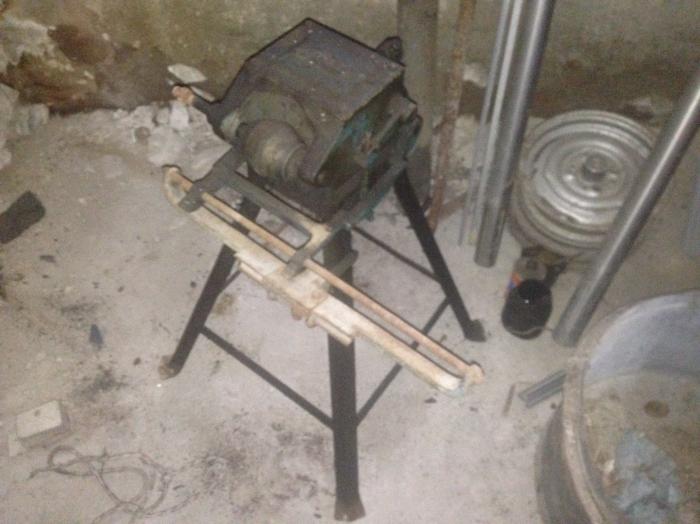

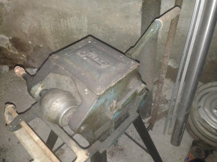

weiß jemand was das ist? Wenn man die Kurbel dreht, dann dreht sich ein bombierter Stein? und die vordere Vorrichtung geht auf und ab.

Diese Maschine ist eine Mähmesserschleifmaschine für Motormäher und Traktormähbalken!

Hallo wir hatten an diesen längst kap. Schleifgerät eine sehr große Riemenscheibe /umgerüstete/ Fahrradfelge montiert und mit einem kl. Motor betrieben. am Stummel der linken Seite eine größere Schleifscheibe montiert welche man allerdings zum messerschleifen abnehmen musste. Das Getriebe war von sehr schlechter Qualität so dass dieser Schleifer schnell seinen Geist aufgab. Dürfte vor etwa 55 Jahren gewesen sein

alles spricht von Schleifmaschine, ich kann mir nur schlecht vorstellen, daß der "komische" Schleifstein irgendwie in der Lage ist, Material abzutragen.....
Mein persönlicher Tip wäre ein Dengelapparat älterer Machart, und das würde ich sogar bei der Millionnenfrage von Günther Jauch riskieren...dafür spricht auch die Tatsache, daß die vordere Vorrichtung auf und ab geht....
Frohes "Schleifen" äh Dengeln
Steff

hallo Steff,
schon mal selbst gedengelt?
Ich lade Dich gerne ein, mal bei mir eine Stunde die Sense zu dengeln.
Anschliessend wirst Du nicht mehr bei Jauch eine Million auf diesen Apparat verwetten.

Moin Reinhold,
ich gebe zu, daß ich mich ziemlich weit aus dem Fenster gelehnt habe.....
Zum Dengeln: Ja, hatte als kleiner Stoppel meinem Opa beim Dengeln helfen müssen, wohl, weil ich das ruhige Händchen habe, um die Sense festzuhalten, derweil er mit dem Dengelhammer am ultrakurzen, krummen Hammerstielchen in stoischer Ruhe Schlag neben Schlag gesetzt hatte.
Auf die Idee, die Maschine von Dominic als Dengelmaschine zu bezeichnen, bin ich gekommen, weil ich es mir nicht vorstellen kann, daß der bombierte Stein einen nennenswerten Abtrag erzielen kann, weil einfach das Schleifmaterial zu fehlen scheint. Das Auf und Ab der Vorrichtung ließ mich dann in die entsprechende Richtung tippen: Kaltverformung von Metallen zwecks Wiederherstellung der Schärfe....
