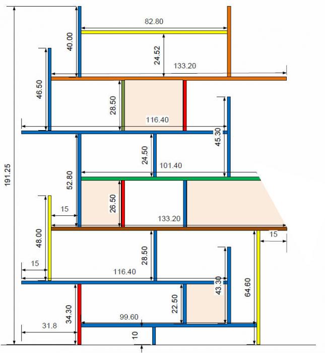

Hallo Leute
Ich versuche mich mal an etwas ganz Einfachem. Ich versuche für unser Büro ein Bücherregal der etwas anderen Art zu bauen. Dazu habe ich nachfolgende Skizze angehängt (bitte nicht die Bemassung kritisieren, die ist teilweise natürlich doppelt und dreifach vorhanden.) Ziel ist es, das 22 cm tiefe Regal etwas nach Design aussehen zu lassen. Einziges Problem dabei, wie verbinde ich die einzelnen Tablare miteinander, dass das Ganze nicht auseinander fällt? Selbstverständlich kenne ich die normalen Exzenter Möbelverbinder (z.B. Lamfix), ich möchte aber das man eigentlich keine Verbinder sieht. Aktuell werde ich die Einzelteile mit je 2 Domino-Dübel fixieren, das alleine hält aber natürlich nicht. Ich habe mir auch schon Gedanken mit Magneten gemacht, aber auch hier bin ich mir nicht sicher. Die drei rosa eingezeichneten "Rückwände" werden von hinten verschraubt, somit ist wenigstens die seitliche Stabilität gewährleistet. Ich könnte auch spezielle Schrauben nehmen, aber ob das dann noch aussieht? Als Material kommt 18mm BMPX mit Umleimern aus amerikanischer Weissesche zum Einsatz (sichtbare Kanten). Ob die Einzelteile gebeizt, oder doch nur naturbelassen gewachst werden steht noch offen.
Ich bin mir bewusst, dass dies nichts mit euren tollen Möbeln zu tun hat, welche ich hier jeweils bewundern darf, aber vielleicht hat der eine oder andere eine Idee für "unsichtbare" Verbindungen, die auch halten (es stehen nur Bücher und Dekor Sachen drauf, die Belastung wird also nicht hoch sein und seitlich schon gar nicht.
Jemand eine Idee?
Danke!
Gruss Martin

Re: Tablare verbinden (Verbinder)
[In Antwort auf #76145]
Martin,
Du solltest Deine Gestaltungsidee mal überdenken.
Mal ganz von den Problemen der Verbindung abgesehen- das Gewicht der oberen Teile (mit allem was draufsteht) wird auf die unteren Böden aufgebracht (als Biegebeanspruchung!) und eine entsprechende lastabhängige Verformung bewirken- das Regal wird sich schiefstellen und schwanken wie ein Schiff auf See wenn es belastet wird.
Es hat schon seinen Grund, dass Regale (ab einer gewissen Höhe) üblicherweise mit durchgehenden und damit steifen senkrechten Tragstrukturen (Wangen,. Säulen oder was auch immer ) gebaut werden.

Martin Molnar
Beiträge: 51
Registriert: Di 11. Mär 2014, 11:00
Beitrag von Martin Molnar »
Hallo Friedrich
Naja, den Gedanken hatte ich auch schon. Ich dachte aber mir den Rückwänden könnte ich dem entgegenwirken. Die Bretter sind bereits fertig geschnitten, es ist nicht das Ziel, das Regal voll zu befüllen, wie gesagt, es sollte etwas Spezielles werden. Hättest du mehr Vertrauen, wenn ich in jeder Etage eine Rückwand einbauen würde? Ich werde es in jedem Fall probieren.

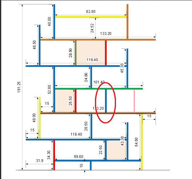

Beiträge: 5835
Re: Tablare verbinden (Verbinder) *MIT BILD*
[In Antwort auf #76154]
Hallo Martin, vor allem die eingekreiste Stelle mach mir Sorgen. Daher habe ich mal ein Rosa Extra Brett eingezeichnet.
Martin Molnar
Beiträge: 51
Hallo Pedder
ja, dies wird wohl die Schwachstelle sein. Ich habe lange rumgetüftelt und einen Weg gesucht das Design nicht zu verhunzen. Dein eingezeichnetes Brett ist sicher genial, allerdings passt es nicht ins Gesamtbild. Wie wäre es wenn ich eine Rückwand einbauen würde (8 mm Sperrholz), anstelle deines rosa Brett's? Könnte das klappen? Es wären dann auf einer Ebene 2 Verstärkungen, was sicher nicht schlcht ist.
