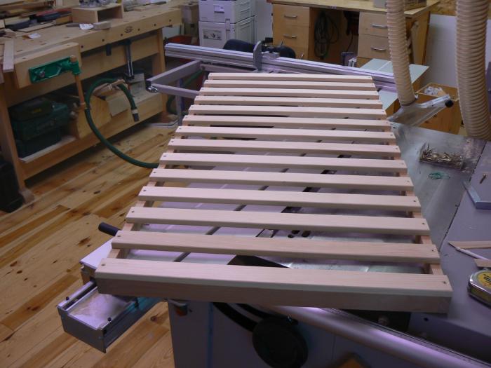

Ich habe beim Hochbett meines Bengels die Latten einfach auf Textilbänder getackert und nur die erste und letzte Latte beidseitig an der Auflage im Bett verschraubt.
Da hopst mittlerweile die nächste Generation drauf rum.

Erst einmal herzlichen Glückwunsch, nun zur Frage. Der Ikealattenrost ist genau 70cm breit zumindest meiner. Ich hab den Rost einfach gekürzt und fertig.

guude,
ich verwende für lattenroste gedicktete dachlatten,
gut gefast und rolladengurt druntergetackert.
hält auch bei 2000x1000 mm großen betten 90 kg menschen
auch bei aktivitäten aus,
nur auf sauberen maserungsverlauf im "hochlastbereich" und
freiheit von harz auf der oberseite ist zu beachten.
gut holz! J.

Die Idee von Justus mit dem Rolladengurt wäre eigentlich mein Favorit gewesen, aber mangels Gurt bzw Tackerer hab ich dann doch geschraubt...
Ich habe Fichtenleisten (50x15mm) verwendet, der Rahmen ist aus Buche. Fühlt sich stabil an.
Danke nochmal allen für die Tipps!
