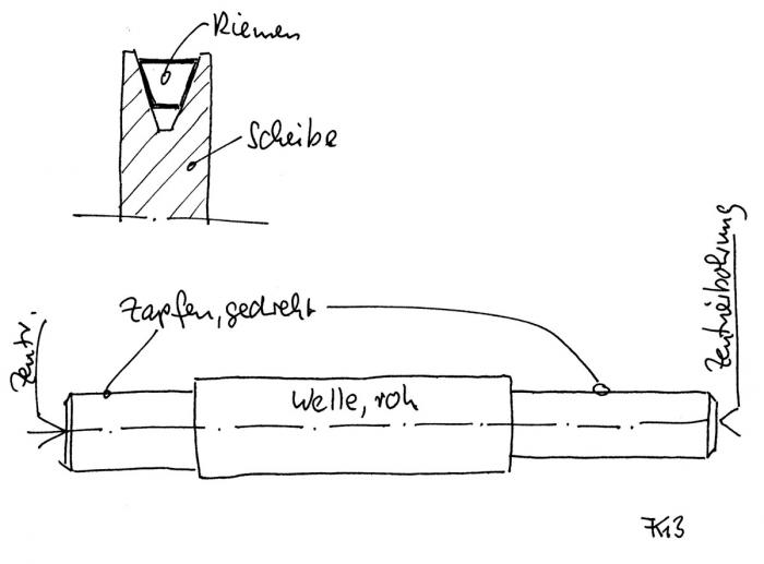

Hallo Daniel,
zum Rillenprofil (oben):
Die Rille muss so tief sein, dass unter dem Riemen Luft ist, der darf nur seitlich (an seinen Flanken) die Scheibe berühren
zum Zapfen an der Welle (unten):
Damit trotz der geometrischen Abweichungen einer (z.B. gezogenen) Welle alles sauber läuft, werden Zapfen angedreht. Die Welle bekommt Zentrierbohrungen an beiden Enden und wird dann auf der Drehmaschien zwischen Spitzen genommen. In dieser Aufspannung werden an beiden Enden maßgenaue zylindrische Zapfen gedreht (also mit etwas kleinerem Durchmeser als der Ausgangsdurchmesser der Welle. In Deinem Fall müsste an eine Seite ein kurzer Zapfen für ein Lager, an die andere Seite ein längerer für ein Lager und die Riemenscheibe.

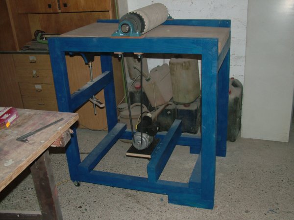

es gibt ein Video
Beitrag von Christoph M. »
[In Antwort auf #73274]
auf youtube gibt es ein Video zu dem Selbstbau.
www.youtube.com/watch?feature=player_embedded&v=TekhIAwHB3M#at=50
Das Holz wird gegen die Drehrichtung zugeführt. Angeben ist eine Motorleistung von 0,5 PS mit 1.750 U/min, bei einer Untersetzung um ca. den Faktor 4 sind das etwas mehr als 400 Umdrehungen / min an der Walze im Leerlauf. Bei stärkerem Abtrag dürfte die Drehzahl wohl ziemlich abfallen, daher wird man damit keinen Dickenhobel ersetzen können. Für einen Feinschliff könnte das geeignet sein, aber dafür kann man auch einen großen Exzenterschleifer nehmen.

Harald Lane
Beiträge: 16
Registriert: Do 13. Dez 2012, 13:35
Re: es gibt ein Video *MIT BILD*
Beitrag von Harald Lane »
Hallo Daniel!
Ich habe mir vor ein paar Jahren so eine Maschine gebaut, die Walzenbreite war ca 55cm. Geschliffen habe ich meistens mit Körnung 60 oder 80, wobei man achten muss, dass manche Hölzer das Papier schnell zusetzen. Angetrieben wurde die Maschine durch einen Ersatzmotor einer Mischmaschine, ca 0,55kW Leistung, also nicht die Welt.
Aber, die Abnahme kannst nur so im Bereich von 0,1mm brauchbar einstellen, alles andere bringt auf das Werkstück soviel Druck, das man Angst um seine Finger haben muss. Ebenfalls ist eine gute Absaugung wichtig, Ich habe die Maschine stillgelegt, Ich bin mit dem Handholbel schneller, und der Lärm fällt auch weg. Einige Teile dieser Maschine wie z.B. die Welle habe ich noch herumliegen, für den Fall dass ich es nochmal probieren möchte.

daniel s
Beiträge: 279
Beitrag von daniel s »
schön zu sehen dass die maschine bei dir lief, und auch schon zu hören dass du zum handhobeln gekommen bist :)
wie war denn die oberfläche nach dem schleifen mit korn 60/80, schlimmer als "sägerauh" wirds ja hoffentlich nicht gewesen sein.
Harald Lane
Beiträge: 16
schleifbild
das Schleifbild mit Körnung 60 / 80 ist halb so schlimm. einzig hast Du durch die Trommel manchmal der ganzen Länge nach durchgehende Schleifrillen. Das ist kein Problem, wenn man die Oberfläche dann mit der Ziehklinge abzieht. Ich habe mit der Maschine die Hölzer auf 2mm stärke, kalibriert, das geht mit einer Dickte natürlich nicht. Mit der Hand gehobelt habe ich damals auch schon, nur war ich durch mangelhaftes Schärfen mit der erzielten Oberfläche nicht zufrieden. Zeitmässig ist kein Unterschied zwischen der Trommelschleifmaschine und dem Hobeln, aber der Lärm der Staubabsaugung fällt weg.
Als Ersatz für eine vernünftige Abricht- Dickt ist die selbstgebaute Trommelschleifmaschine nicht gedacht, alleine durch die fehlende Transportfunktion. Wenn Du wirklich so eine Schleifmaschine willst, schau mal das Du eine professionelle Jet bekommst.
