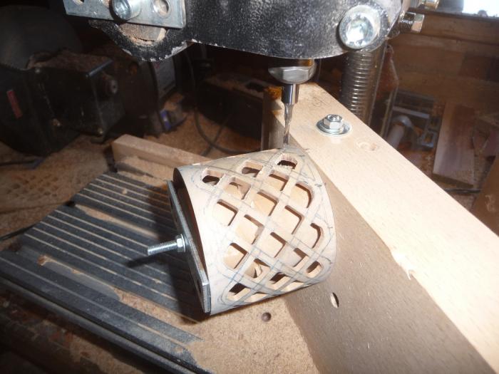

Das Quadrat fräste ich, in dem ich das Teil unter 45° schräg aufspannte, so konnte ich mit dem Kreuztisch zu meiner gewünschten Kontur kommen.
Bild 2

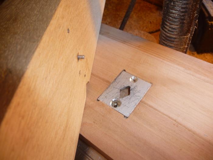

Ich musste ganz anders vorgehen, musste kopieren, also fräste ich in Holz mit einem 3mm Fräser eine Raute, durch Schrägstellen des Schraubstockes fräste ich die Schräge der Raute.
Mir einem 3mm Stift als Finger versuchte ich nun die ersten Fräsungen, sie verliefen nicht gut, ich bekam keine Rückmeldung vom Anschlag, wenn eine Flanke gefräst war, jedes Nest sah anders aus.
Also nahm ich 3mm starkes Alu und fräste darin ein neues Nest, die nächsten Versuche waren viel besser, ich merkte wenn ich mit dem Stift anschlug, das Abfahren war definierter.

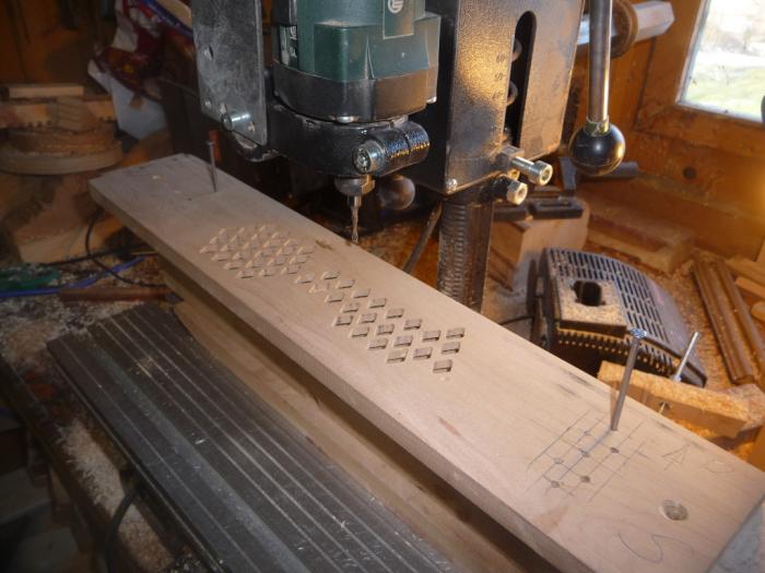

Bild 3
Zuerst ein Brett, in das die Schablone eingelassen ist, dann ein nächstes Stück Eiche mit dem Abfragefinger 3mm dick auf der einen Seite angebracht.
Beide Teile auf dem Bild zu sehen.

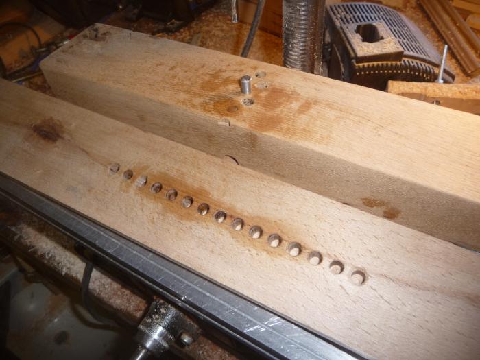

Bild 4
Auf der anderen Seite des Eichenstückes ein Stift 8mm dick.
Darüber nun ein neues Brett mit einer Reihe von Bohrungen Durchmesser 8mm, der Abstand 13 mm, entsprechend wie es mir vorher in CAD ermittelt hatte.

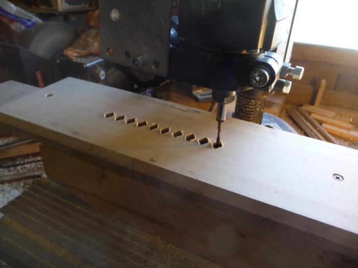

Bild 5
Erste Versuche in der Reihe verliefen gut, etwas üben musste ich, die Teile muss ich während des Abfahrens der Kontur immer in Längsrichtung halten, etwas gewohnheitsbedürftig.

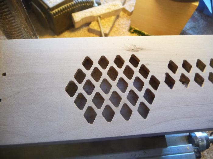

Bild 6
Dann Versuche im Nest, also mehre Reihen entsprechend versetzt, da gab es wieder einige Probleme, musste Umdenken, den letzten Versuch kann man auf dem Bild links erkennen.
Ich musste das Werkstück nach den ermittelten Abstände bei jeder Reihe neu Fixieren, einfach mit einem Nagel abstecken.
