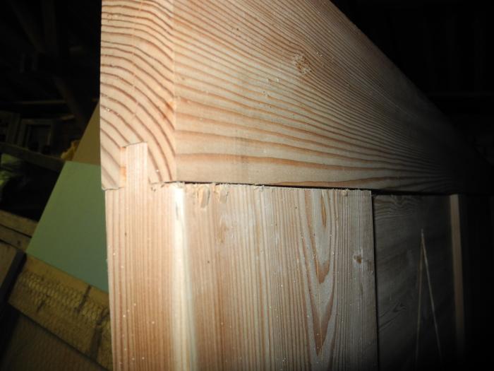

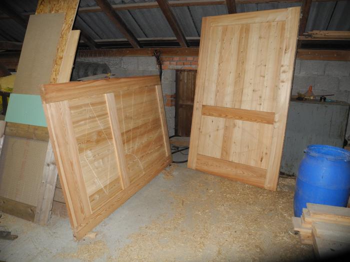

mein 1. Projekt, ein Tor für die Autogarage, ca. 280x240 (bxh)
bei diesem Tor habe ich seeeeehr viele Fehler gemacht
einige kann man auf den Fotos gut erkennen
die "Füllung" ist eine gefräste 3-Schicht Platte, sie liegt in einer Nut im Rahmen
Rahmenhölzer 55 mm dick, ca 15 cm breit, mit Akaziendübel dm20 verbunden
alles aus Lärche

Zu Deinem 1. Opus: Grossen Respekt, so ein riesiges Projekt, und dann noch für aussen. Als ich das 1. Bild gesehen habe dachte ich noch, was hat der nur, sieht doch gut aus, ne künstlerische Ader hat er auch (gefällt mir gut, ist schhlank und nicht so überladen!), was will er mehr. Beim 2. Bild wars dann klar, aber tröste Dich, wenn man die Fehler erst mit der Zoom-Vergrößerung sieht, ist es nicht so wild.
Nur aus reiner Neugier: Was ist schief gelaufen?

was beim tor schiefgelaufen ist?
1. habe ich in die trockenen hölzer (ca. 10%) die nuten gefräst und die löcher für die dübel gebohrt, dann sind diese eine ganze weile in der werkstatt (außenklima) gelegen und dadurch etwas gequollen
also waren dann die nuten und löcher zu klein, sodass alles nur seeeehr schwer zusammengegangen ist
außerdem habe ich die 3-schicht-platten auf das genaue maß zugeschnitten, anstatt rundum etwas luft zu lassen
dann habe ich diese auch noch komplett in die nut geleimt, da ich dachte, es hilft, dass das tor nicht später hängt :(
das sockelfries hätte ich besser auftrennen und verleimen sollen, dass es sich nicht so stark wirft...
die schlitze werde ich wohl auskitten müssen, da sich sonst wasser hineinsaugt
doch du hast recht, ich habe schon einiges daraus gelernt
kurze zeit später baute ich eine nebeneingangstür in ähnlichem prinzip, die ist ganz gut geworden...
danke für deine ermutigungen!
