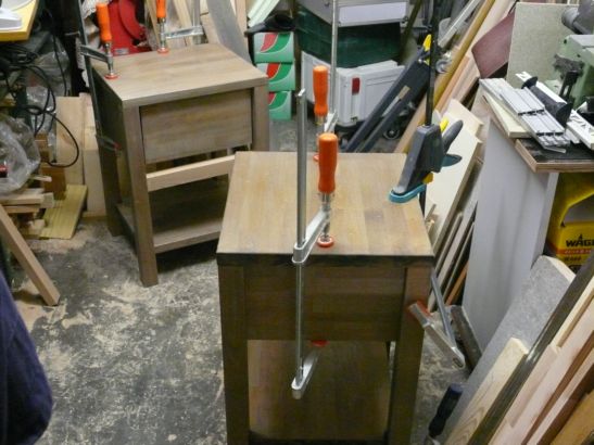

Hier der Blick von der Tür in die Werkstatt. Wir gehen jetzt mal im Uhrzeigersinn herum :-)
Gleich neben der Tür sind meine Schraubzwingen untergebracht (Momentan sind einige im Einsatz).
