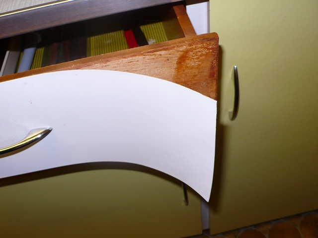

Moin, moin,
in der etwa 40 Jahre alten Küche meiner Nachbarin löst sich das Laminat??? (ich bin mir nicht sicher, ob es welches ist) von der Schubladenfront.
Frage: Womit wieder festleimen.
Ich könnte der Dame damit eine große Freude machen, bin mir aber nicht sicher, welchen Leim ich verwenden soll.
Für einen Tipp wäre ich daher sehr dankbar - vielleicht weiß jemand von Euch Rat.
Herzlichen Dank im Voraus und allseits einen guten Rutsch.
Gruß Andreas

was mir als erstes (und eigentlich auch einziges) eingefallen ist: Kontaktkleber.
Wahrscheinlich könnte man es auch mit Epoxydharz machen, die zuerst genannte Methode erscheint mir aber sinnvoller.
Kannst Du vielleicht bei den alten Resten feststellen, ob der alte Kleber knüppelhart und spröde ist, oder eher leicht elastisch?

Moin Rafael,
scheint eher hart und spröde.
Gruß Andreas

Hallo Andreas,
bei der Beschichtung der Schubladenfront handelt es sich höchst wahrscheinlich um Resopal. Dieses Material war in den 50er und 60er Jahren
für Küchenmöbel sehr beliebt und wurde bei großen Flächen mit PVA-Leim mit Härterzusatz in Furnierpressen verarbeitet. Bei kleineren Flächen
und bei Kantenumleimern benutzte man auch Kontaktkleber wie Pattex oder dgl.
Ich würde die alten Leimreste vorsichtig entfernen und das Resopal mit Kotaktkleber aufziehen und flächig gut pressen.

es handele sich um HPL das mit kontaktkleber auf einem holzwerkstoffträger verklebt wurde.
wie schon beschrieben, die gröbsten unebenheiten entfernen und dann mit kontaktkleber neu verkleben.
dabei ist der dünne beidseitige aufrag, das ausreichende ablüften und der möglichst hohe aber nicht unbedingt lange pressdruck von bedeutung.
(mit einer geraden weichholzkante "aufreiben".)
eine passhilfe bei HPLplatten ohne übermaß wie in diesem fall ist von vorteil,nach dem ersten kontakt des HPL mit dem träger ist eine korrektur kaum mehr möglich.
HPL "high pressure laminate", deutsch "Schichtstoff". produktnamen z.b. "Formika", "Resopal", "Duropal".
http://de.wikipedia.org/wiki/Schichtstoff
Kontaktkleber waren früher nicht alterungsbeständig und härteten bis zur sprödigkeit aus, bekanntester produktname:"Pattex".
HPL wurde früher auch in wesentlich härterer einstellung als heutzutage gefertigt,
das mit der "schnittfestigkeit" ist nach wie vor eine unbewiesene werbebehauptung.
gut holz! justus.

guude,
bei beschichtungen von holzwerkstoffen mit HPL bewährt sich weißleim seit jahrzehnten.
gut holz! justus.

Herzlichen Dank an Christian und Justus für den reichlichen Input.
Also werd' ich morgen mal eine Dose Pattex besorgen und das Thema angehen.
