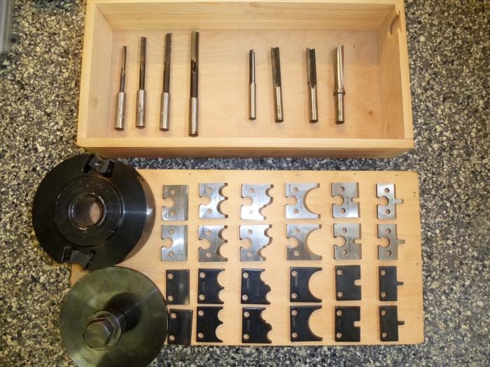

Hönntes du von deiner Fräsausrüstung für die Säge mal ein Bild einstellen?
Daniel Baum / DaBa
Beiträge: 231
Re: ULMIA1710 mit Falzkopf *MIT BILD*
Klar ...
Gruß Daniel

Hallo solche Fräsköpfe unteres Bild werden von verschiedenen Erzeugern
allgemein mit den Fräsen ausgeliefert .
Unbedingt die mitgelieferten Abweiser richtig montieren.
Wen man allerdings Resopal bzw harte Werkstoffe fräsen will dann benötigt man Hartmetallmesser dazu.,sonst währt die Freude über den Fräskopf nur kurz mfg sepp

Sag mal Daniel,
die Büchse mit der Scheibe und der Schraube, wird damit die Sägewelle verlängert, oder wie darf ich mit das an deiner Säge vorstellen?
Daniel Baum / DaBa
Beiträge: 231
nicht ganz. Die Scheibe (Durchmesser wie Fräskopf) wird nur zum Einsetzen der Messer benötigt, da diese nicht selbst zentrieren.
Somit ist gewährleistet, dass die Messer und Abweiser Paare exakt gleiche Position haben.
Aufgespannt wird der Fräskopf mit eben dieser "Wellenverlängerung".
Das sitzt dann bombenfest und läuft sehr ruhig und leise.
Gruß Daniel
