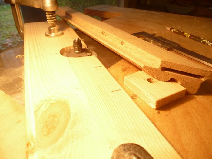

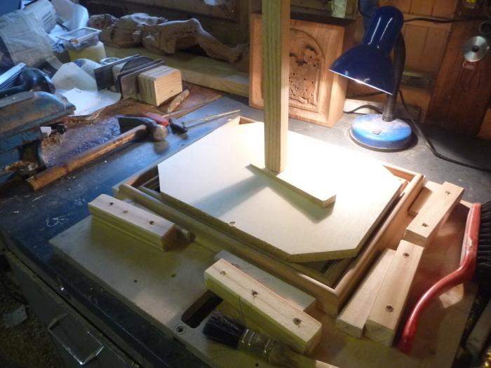

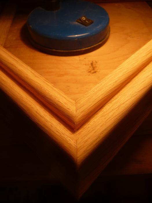

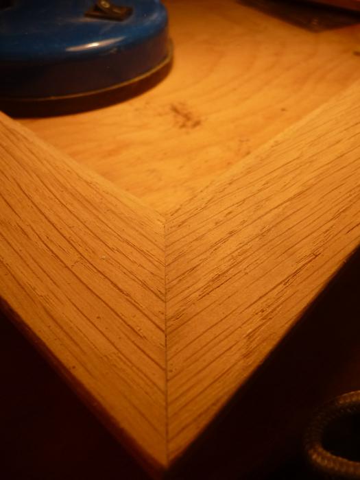

Hab ich in den letzten zwei Beiträgen gezeigt wie ich die Gehrungen fräse, so kommt heute das Leimen ran, eine Arbeit die ich nie gerne tue, da bekomme ich nie das Gefühl, das ich es richtig kann, bei dieser Leimung werden praktisch zwei Hirnholzflächen verleimt, diese entziehen dem Leim mehr an Feuchtigkeit, ich hatte auch noch gut geheizt, so fingen die ersten mit Leim bestrichenen Flächen schon glasig zu werden, als ich noch lange nicht mit den letzten Teilen fertig war, dem musste ich entgegenwirken in dem ich mehr Leim aufbrachte, der quoll dann natürlich verstärkt wieder heraus beim Pressen, musste wieder entfernt werden, aber ich bin fertig.
Bild 1

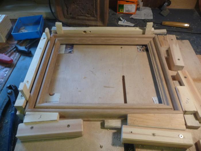

Am Samstag hatte ich drei Rahmen geleimt, als Leimhilfe musste die Platte aus Multiplex herhalten, die ich noch zum kopieren benutzte, die Platte hatte noch einen rechten Winkel, den Rest kann man ja erkennen, zum Pressen dann vier Keile, darunter etwas Papier, um zu trennen, ich erkannte, dass die Keile die Kraft sehr tief einbrachten, der Flächenschwerpunkt der Leimfläche lag wesentlich höher, um dem entgegenzuwirken verkeilte ich mit Hilfe einer Platte gegen die Decke.
Bild 2
Das Ergebniss war zufriedenstellend, aber ich hatte immer noch das Gefühl, dass oben noch etwas Abstand wäre, also ging ich heute hin und erweiterte die Klemmung mit zusätzlichen Keilen, und tatsächlich, als ich die zusätzlichen Keile einbrachte quoll noch etwas Leim aus.
Bild 3
Mit dem Ergebnis bin zufrieden, Sicht von oben.
Bild 4
Sicht von unten.

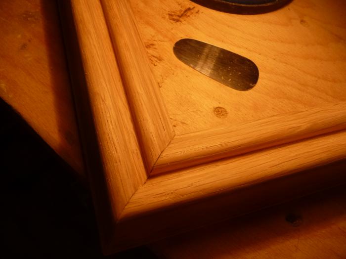

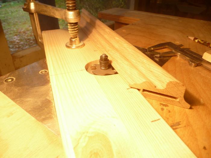

Bevor ich Leimte hatte ich noch eine kleine Nuten in die längeren Rahmenteil gefräst, in dem der Niederhalte ( Bild und Glas solle gegen den Rahmen gedrückt werden) Halt bekommen soll, war eine einfache Arbeit.
Bild 6
Bild 7

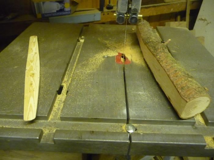

Die Niederhalte hatte ich der Vergangenheit immer aus Federstahl gefertigt, dazu hatte ich mir extra noch in meinen letzten Monate meines Brufslebens noch Musterbleche in DIN A4 Größ besorgt, die sind aber leider fast alle verbraucht, so probierte ich mit Holz, dazu nahm ich Astholz von unserer dicken Douglasie, die ich vor drei Jahren fällte, das Holz dieser Ästen hat einen ganz engen Wuchs, es scheint zu gehen, ein Probestück hab ich mal gefertigt.

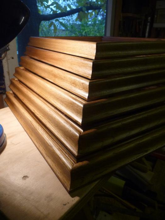

Heute wurden die Bilderrahmen fertig gestellt, im Vorfeld hatte ich schon beim Glaser 2mm starke Glasscheiben bestellt, im Baumarkt 6 Zuschnitte von 3mm starken Hartfaserplatten besorgt (beiden 21 Euro), die Rahmen hab ich gebeizt, wobei ich beim Beizen zum wiederholten Male vorgeführt bekam, dass ich die Schleifarbeiten immer noch nicht mit der notwendigen Sorgfalt ausführe.
Die Lösungsmittelbeize macht jede, auch noch so geringen Leimrest schonungslos sichtbar, veräterisch rot-orange färbt sich diese Stelle und es waren einige Stellen.
Ich hatte nur noch ganz wenig Beize, es war sher eng. da ich wegen der roten Flecken nacharbeiten musste, musste ich die wenigen Tropfen, die sich in der Flasche noch gesammelt habe benutzen, so musste ich die Rückseite ungebeizt lassen.
Nach dem Beizen mit PU-Lack gestrichen.

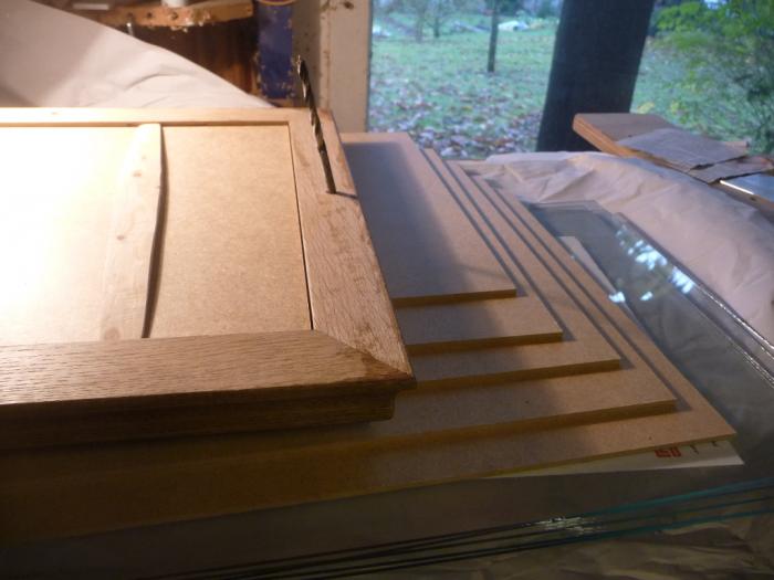

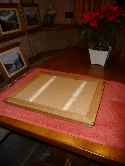

Noch vor dem Streichen hatte ich noch je zwei Löcher gebohrt, schräg wie der 5mm Bohrer es anzeigt, das ist meine Bildaufhängung, einen Nagel in die Wand, das Bild einfach mit der Bohrung über den Nagel gesteckt, die Schräge soll etwas Sicherheit gegen herausrutschen bringen.
Ein Niederhalter ist montiert, unter dem Rahmen Glas und Faserplatten.

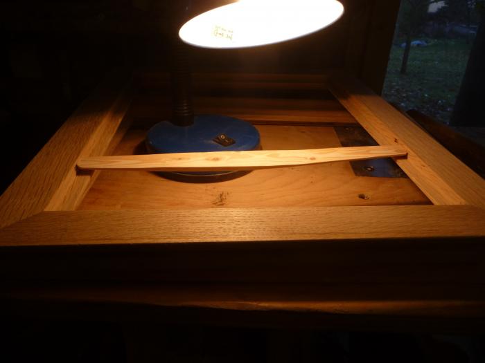

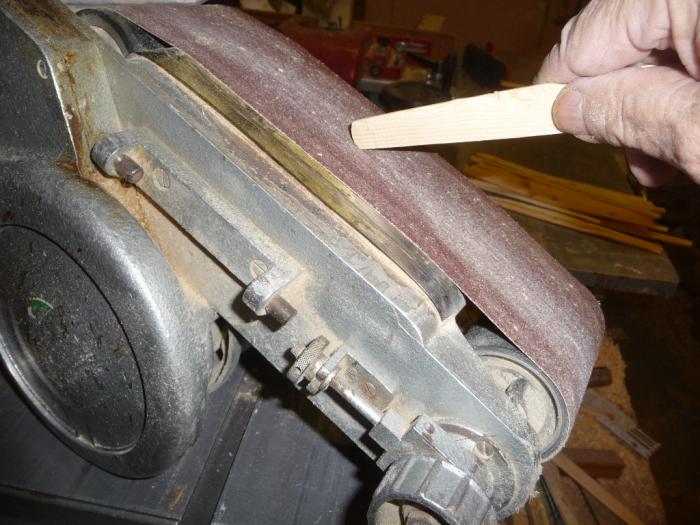

Da ich ja keinen Federstahl meht hatte, machte ich mir die Niederhalter für Bild, Glas und Faserplatte aus dem Holz von unserer alten Douglasie, den hatte ich vor drei Jahre gefällt, die Äste haben ein ganz engwüchsiges Holz, ich schnitt mir daraus schmale leisten, etwa 3mm dünn, zu den Enden hin noch dünner, den Schnitt schon leicht gekrümmt.
Bild 4
An meinem alten Festobandschleifer die Niederhalter verputzt.

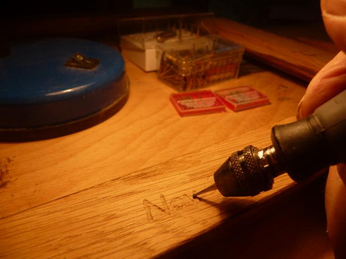

Achja, ich schrieb noch Nov. 2012 auf jeden Rahmen, dazu benutzte ich meine neue biegsame Welle von Dremel, zum Fräsen nehme ich ausgediente Zahnarzt-Bohrer, mein Zahnartzt war meinem Wunsch nach solchen Fräsern oder Bohrern gern nachgekommen, ich hab soviel Bohrer, ganz verschieden, auch Diamant, kann man zum Glas gravieren benutzen, die werde ich in meinem Leben wohl nicht mehr alle verbrauchen.

Georg Deine Frage nach der Bildbefestigung, ich hab noch mal das Bild eingestellt, in dem ich zeige das ich eine kleine Nut in die Längsrahmen fräse, in die dann die Niederhalter hintergreifen und Bild, Glas und Faserplatte festhalten, ich hatte allerdings einen Fehler gemacht, ich hatte vergessen, dass ich keinen Federstahl mehr habe, ich hätte deswegen den Rahmen 2mm höher fertigen müssen, so war es sehr knapp, ich versuche wieder Federstahl zu bekommen.
Bild 7
So sieht das nun aus, an einem Rahmen muss ich etwas nacharbeiten, das lichte Maß ist etwas enger, die Glasscheibe eggt leicht an.
